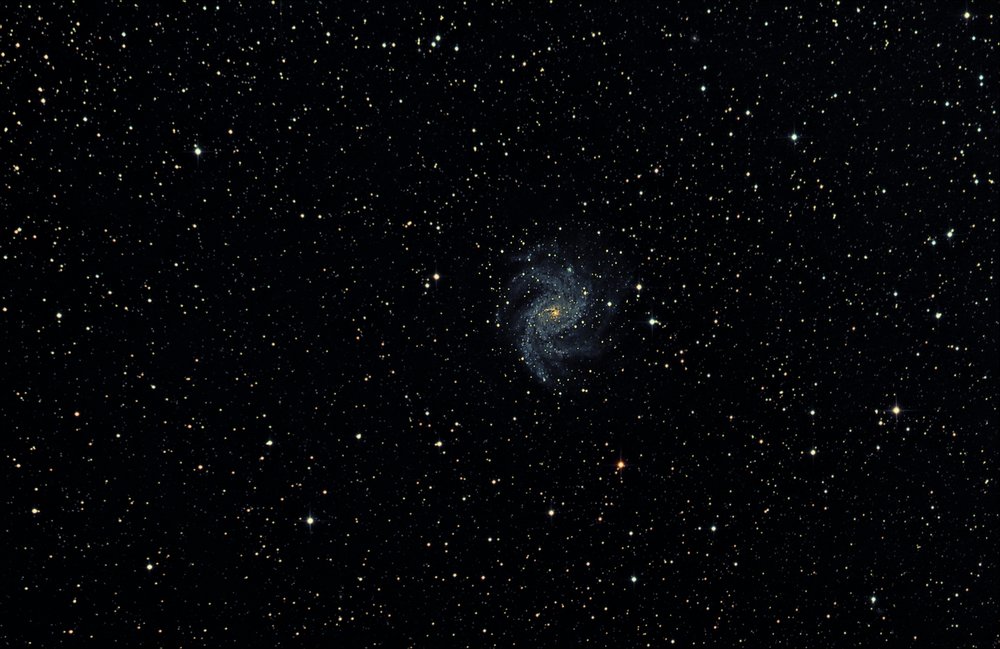

Mon télescope n'a pas tellement l'air cette année.......:confused:
Voici une petite NGC6946 sur 3 nuits ( avec un peu d'humidité ) pour un total de :
257 poses 180", ISO800
Je pensais avoir un meilleur résultat ! Le ciel ou le bonhomme ?
Je vous le livre à vos critiques.
Un recadrage à 50%
Salut Pierre
  lamontoie a dit :
.... pour un total de : 257 poses 180", ISO800
le traitement?
vu le temps de pose, je chercherai plutôt dans cette direction
parce que, le suivi est bon, le champ est bien corrigé, plus de 10h de poses, le résultat n'est pas probant
Hello,
Oui, avec 10h de pose, le résultat n'est pas là, même à l'APN.
Il y a manifestement des soucis sur le traitement sur l'image présentée (fdc, étoiles, couleurs) ; donc je penche davantage pour un traitement qui a mal tourné en amont.
Je suis sûr que tu dois pouvoir en tirer bien plus. :)
jb
@ Gerard33 & Jean-Baptiste_Paris
C'est bien ce que je pense........C'est le bonhomme....:cry:
Iris et Photoshop.....j'ai passé beaucoup d'heures là-dessus sans trouver
où ça foire.....!
Si quelqu'un est intéressé j'ai un crop de l'addition ( Iris )
en pic (6,67 Mo), fits (6,68 Mo), tif (4,45 Mo).
Les fichiers peuvent être envoyés pae mail.
Merci d'avance

  Jean-Baptiste_Paris a dit :
Hello,
jb
Jean-Baptiste a tout dit, ton image a du potentiel c'est certain mais il faut reprendre à 0 le traitement. C'est pénible mais courage, de bonnes brutes c'est le principal ! ;)
Albéric
