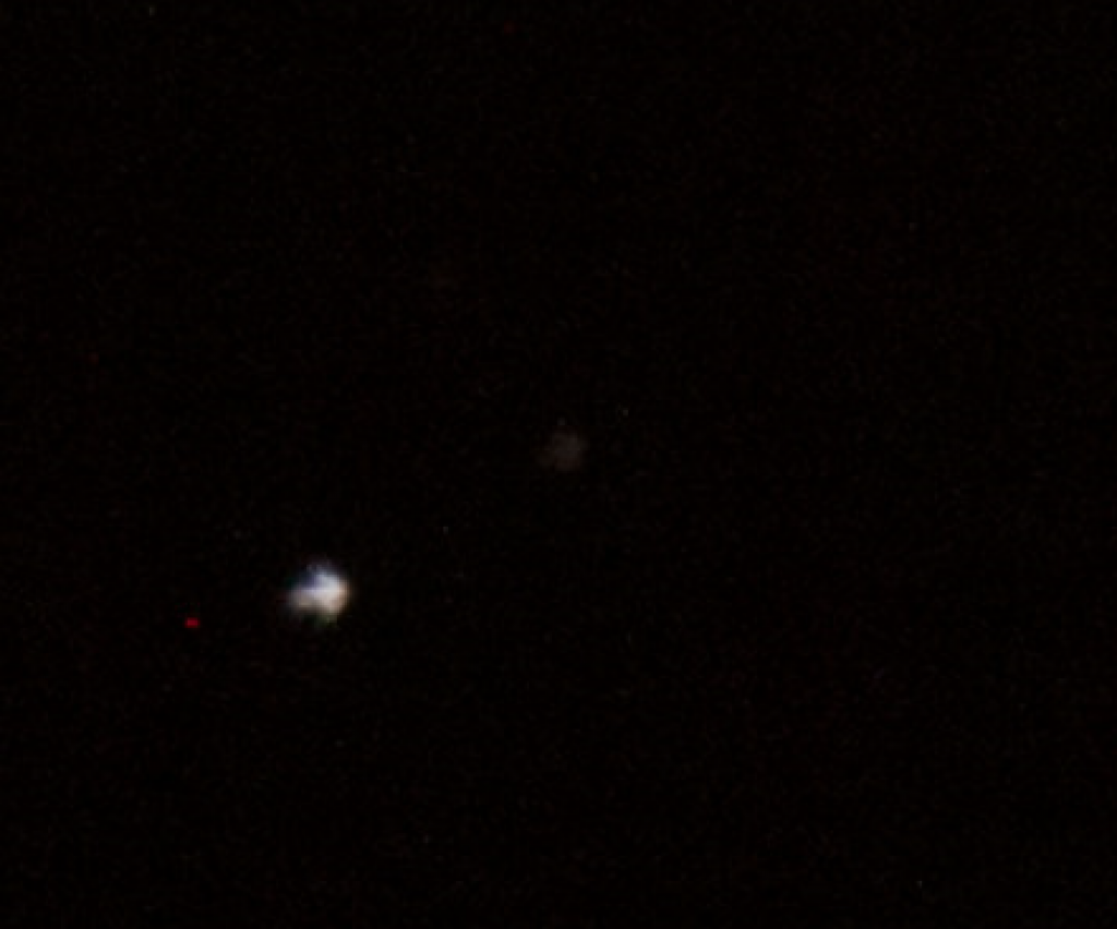

Arrivés au début de la nuit, on remarque un objet extrêmement brillant qui se couchait. Saturne ou Venus était à ce moment-là dans cette zone et l'objet brillait blanc avant de se teindre de rouge à l'approche de l'horizon. Le télescope pointé dessus ne nous permet pas d'en savoir plus :(

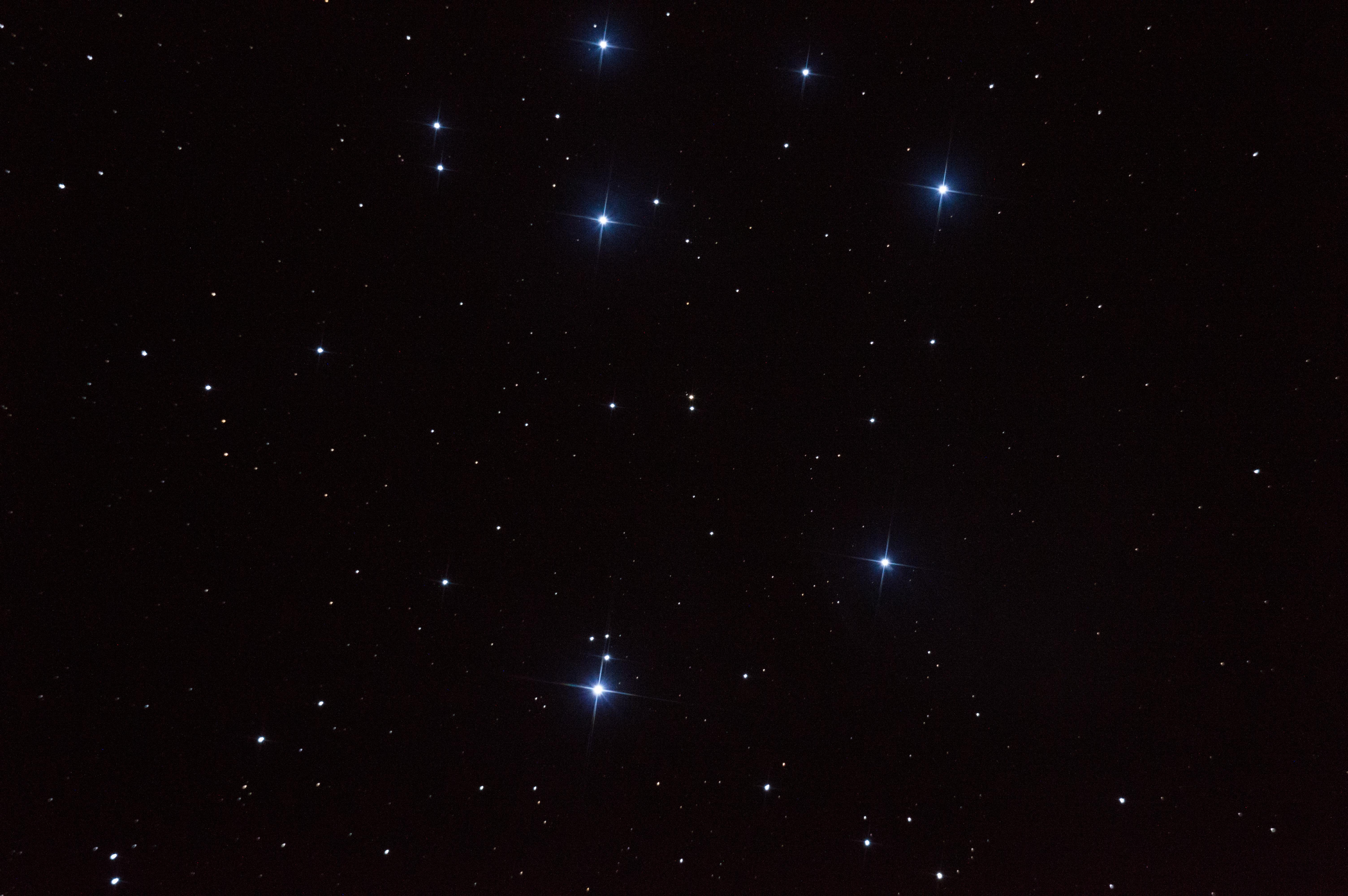

Les Pléiades sont déjà levées et on s'empresse de les observer ... un bonheur... et une photo ! :)

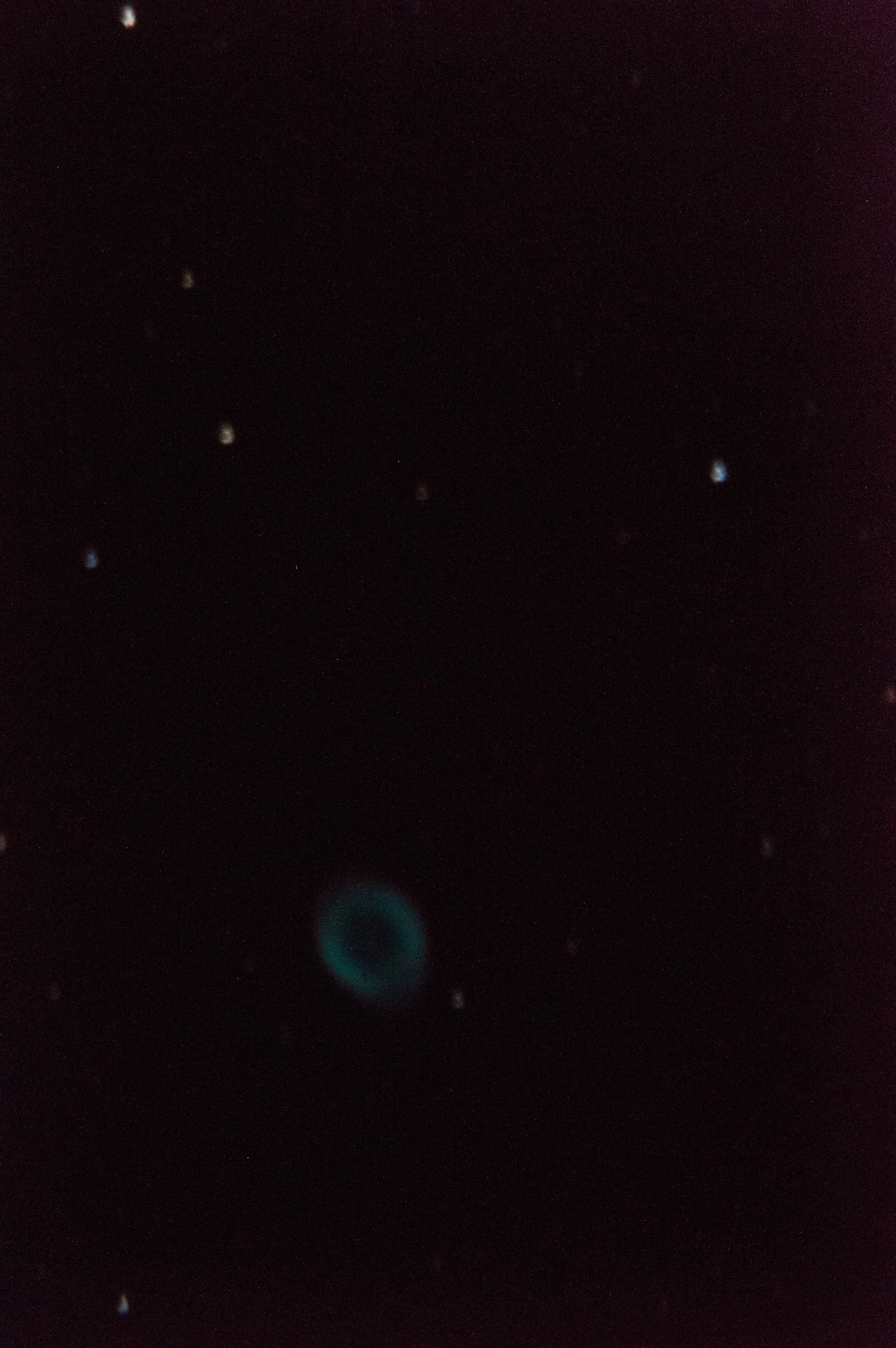

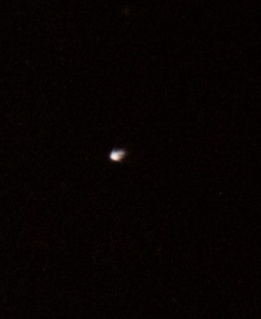

On s'arrête à côté de Véga pour photographier la nébuleuse de la Lyre M57 en projection oculaire avec un oculaire 10mm. On notera que les photos au foyer étient de bien meilleure qualité ;)

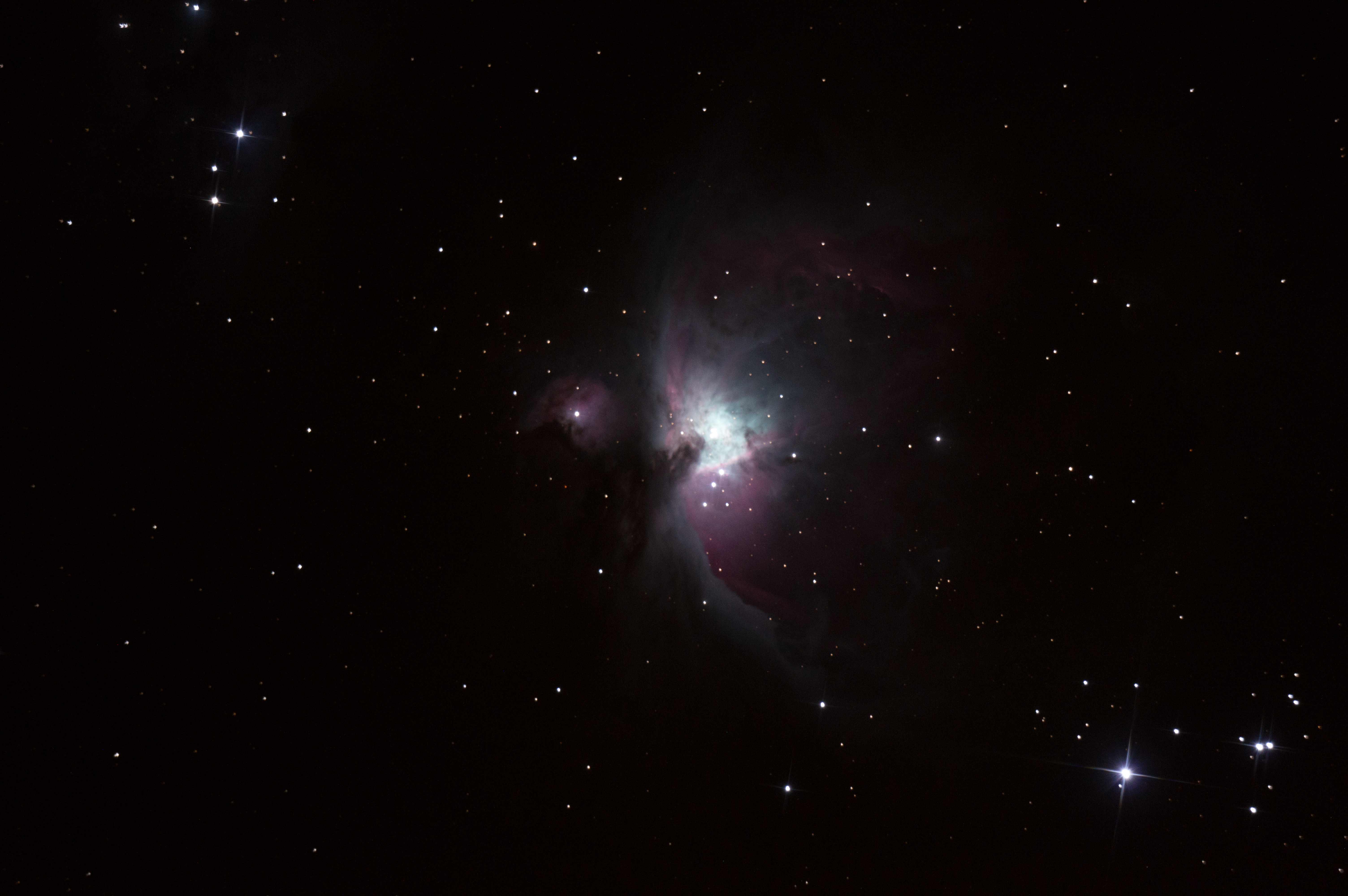

On se réchauffe un peu dans la voiture avec un bon café puis on repart pour la star de cette soirée, M42 Orion, plus haute sur l'horizon ... Magnifique, une merveille :rolleyes:
On obtiens des photos magnifiques sans aucunes retouches :wub: Une fois la serie de photo terminée, on commence les darks pour le traitement et pouf, batterie vide ...:confused: On en prendra deux la prochaine fois !

-Pléiades ISO 3200 10s

-M57 La Lyre ISO 6400 60s
-M42 Orion ISO 800 30s

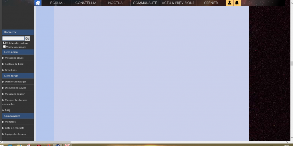

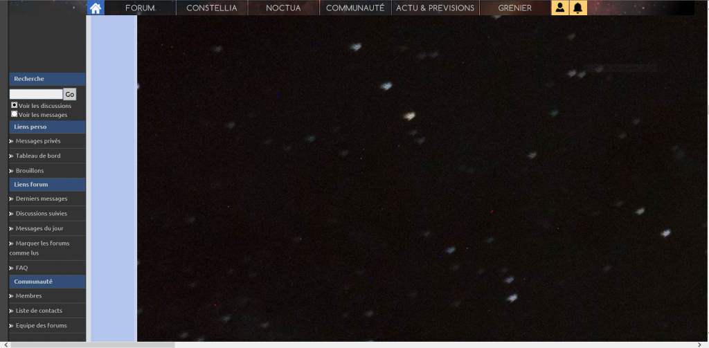

Misère, misère... qu'il est dur de visualiser tes images tellement celles-ci dépassent de loin le format de l'écran, sans compter celle qui se trouve plus à droite.
Bref, un vrai looping pour essayer de visualiser tant bien que mal tes images.

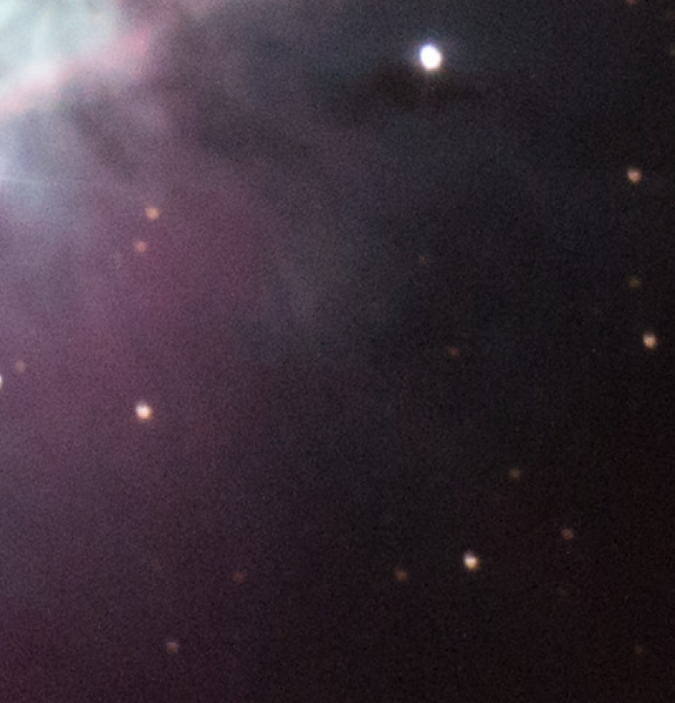

Es-tu sûr de tes mises au point? parce que tu as sur plusieurs photos des étoiles complètement étirées (défaut de coma? de suivi? de mise au point? je n'en sais rien...)

Je sais mais je n'arrive plus à utiliser la fonction qui permet d'intégrer des photos via constellation... Sur le premier CROA c'était bon mais là non..
Sinon pour les étoiles étirées je dirais plutôt problème de suivi, sur un intervalle de 20-25 min on observe un décalage de l'objet sur l'écran :/ Ce problème arrive que pour le CP
On est entrain de regarder pour une monture plus costaud afin d'intégrer une lunette d'autoguidage. En attendant on à un peu amélioré la mise au point par rapport à avant mais on avait pas notre masque de Bahtinov :/ Donc on a fais ça à la main sur Véga

Ah oui, j'imagine...avec de telles images aussi grandes, tu as dû boucher toutes les canalisations. :D
Après je ne sais pas comment ça rend sur ton écran ...
Comme ceci:
exemple 1
Exemple 2
L'exemple 3 est plus intéressant, je l'ai morcelé en trois parties, il montre à mon avis (mais je peux me tromper) que ce n'est pas seulement un problème de suivi.
1 Côté gauche: des empâtements dans un sens. (étoiles en forme de flèche)
2 Le centre: tiens ? il n'y a plus ce genre d'empâtement!
3 Côté droit: encore des empâtements en forme de flèche, mais dans l'autre sens.

Effectivement c'est pas top niveau affichage c'est bizarre :/
L'exemple 1 est la photo réalisée en projection oculaire ou le "grossissement" est de x100 (oculaire de 10mm avec une focale de 1000), le manque de stabilité de la monture qui est en limite de charge, les erreurs de suivis doivent être les causes premières
Sur l'exemple 3 cela s'apparente à du coma
