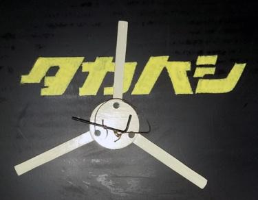

Fabriquer une fausse araignée en carton/bois à trois branches pour se facilité la collimation.

"Fabriquer une fausse araignée en carton/bois à trois branches pour se facilité la collimation".
Oui je suis d'accord c'est indispensable...enfin surtout bien pratique?
