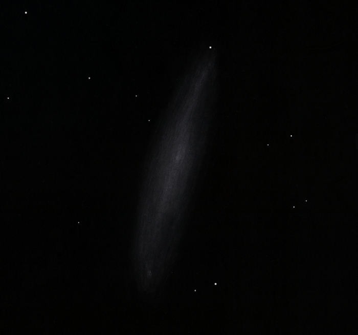

NGC247, dans la Baleine encore (mais faisant partie du groupe du Sculpteur).
Tout l'inverse de la précédente : grande, fantomatique, peu de détails.

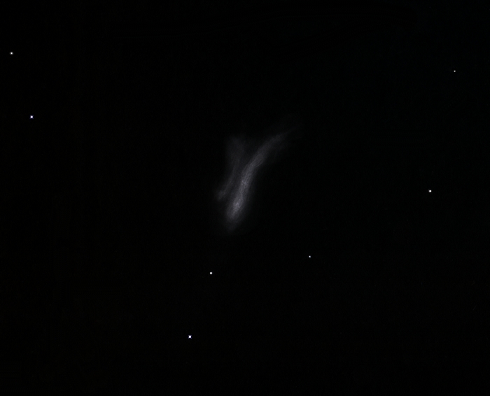

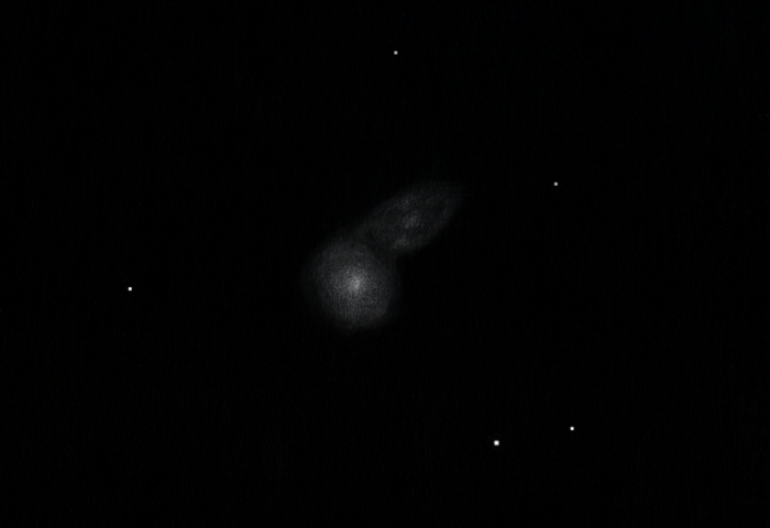

NGC520, dans les Poissons.
Un seul nom pour désigner en fait deux galaxies en interaction. On voit immédiatement la virgule de la plus grosse galaxie qui fait penser à un têtard, la petite se détache du fond laiteux après un court moment et en baladant le regard dans le champ.
NGC274-275, dans la Baleine.
Un autre couple, composé d'une elliptique brillante qui bouffe une spirale. Très esthétique et insolite à l'oculaire.

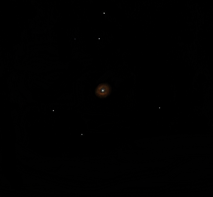

PK64+5.1, Campbell Hydrogen Star, dans le Cygne.
A 220X elle a un aspect stellaire mais c'est sa couleur orange qui met la puce à l'oreille. En poussant à 660X il n'y a pas de doute, une étoile (blanche) est nimbée dans une vapeur orange-rose. Je n'ai soupçonné l'anneau que par instants, et encore, juste par tronçons. Le halo s'étend au-delà de l'anneau. L'étoile centrale pique bien, elle est assez brillante.
Merci à Maïcé de m'avoir suggéré cette NP il y a peu ;)

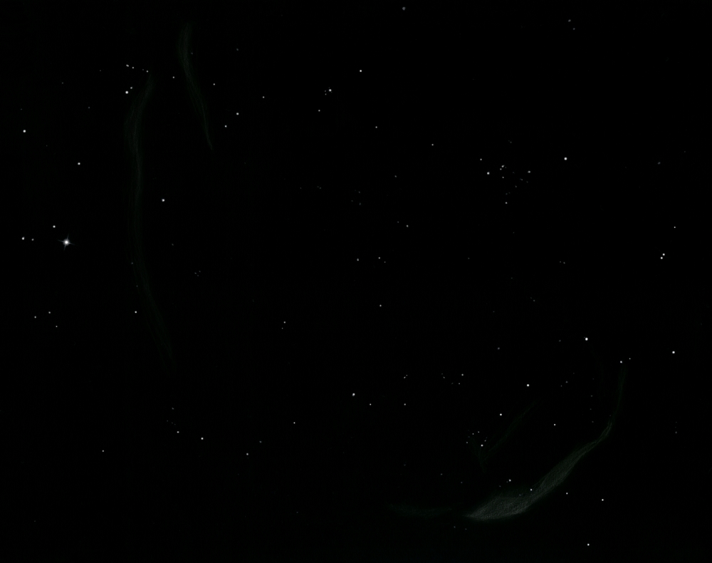

IC 443, la nébuleuse de la Méduse dans les Gémeaux.
Grande nébuleuse insaisissable. La virgule en bas à droite n'est pas très difficile à percevoir (avec OIII) mais le reste… j'avais prévu le coup en imprimant une photo. Eh bien même en fouillant là où on est censé voir du gaz, y'a pas grand-chose. Il y a bien ces filandres proches de l'étoile brillante à gauche (êta des Gémeaux), mais c'est très ténu et visible uniquement en bougeant le télescope. La photo confirme car ce que j'ai dessiné passe là où il faut par rapport aux étoiles. J'ai tenté le filtre H bêta mais rien de bien probant.
T400 à 88X et OIII sur fond stellaire préparé. Par rapport au dessin il y avait beaucoup plus d'étoiles visibles dans le télescope, malgré le filtre.

Simeis 147, les Dentelles du Taureau.
Rien vu de probant, malgré le document imprimé. Il faut dire que c'était en fin de 1ère nuit, j'avais déjà plus de 7h d'observation dans les pattes (et plus de 6h de route en journée), et rien que de reconnaître le champ imprimé n'a pas été simple. Je ne suis d'ailleurs même pas sûr d'avoir bien identifié les endroits où chercher. J'ai commencé à tracer des 'choses' mais sans conviction, trop crevé et je sentais que j'avais les yeux très fatigués. Tout est parti à la poubelle. A retenter en étant en forme et en étant sûr de pointer là où il faut, c'est un minimum mais je n'avais plus la lucidité pour cela.

Très belle série de dessins, j'aime beaucoup le couple NGC274-275 pour son originalité.

PK64+5.1 est vachement intéressante aussi du fait de sa couleur peu commune, les renforcement sont intéressants.

Pour Simeis, il me semble que Laurent dans les Splendeurs la donne accessible à 100 mm. Inutile de te dire qu'à la 80ED je n'ai jamais rien vu !

La petite PK est très mignonne, avec cette couleur étonnante ! Tu as bien mieux retranscrit cette dernière que ce que j'ai pu faire sur IC418 (le dessin sera publié tout à l'heure).
Les filaments très faibles de ta IC 443 font prendre la pleine mesure de la difficulté de l'objet, quand on sait ce que tu es capable de détecter...
