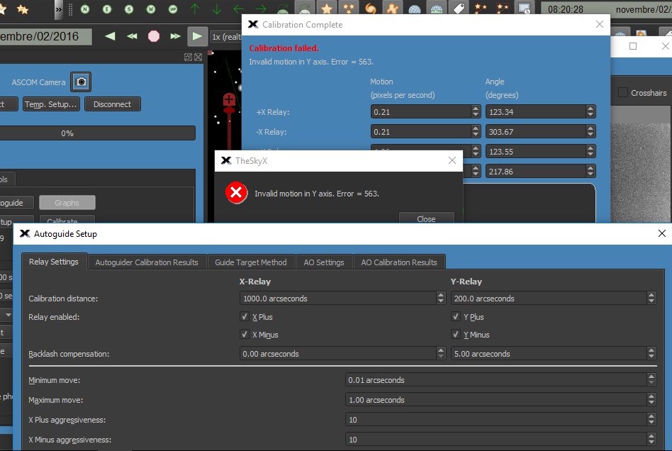

Par contre, en Y, dès le 1er cliché, un message d'erreur apparait :
"Invalid motion in Y axis. Error = 563 "
Une personne a-t-il déjà rencontré ce problème ?

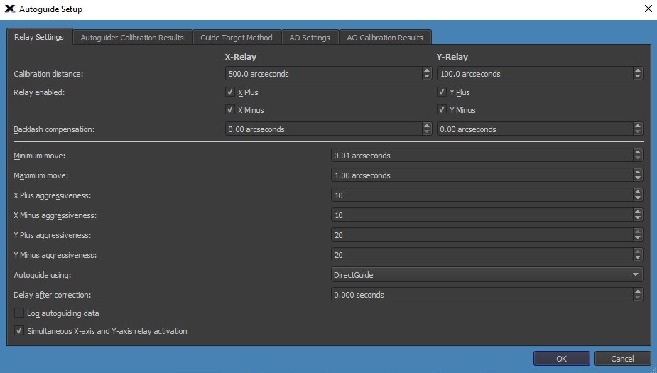

Voici mes paramètres :
J'avais pensé à une mauvaise mise en station (TPoint sur 360 points + SuperModel + PEC + protrack) alors j'ai refais une calibration sur 60 points et vérifier la MES mais tout était nickel (0 tics pour l'azimut et 0 tics pour l'altitude).
La PEC a été récupéré dans la mémoire flash de la monture (faite par Laurent je pense).
Focale de 751mm
Tube Newton 254/1000 avec réducteur ASA0.73
CCD Atik One 6.0 avec Atik GP sur diviseur optique Atik
Vitesse de suivi 0,50

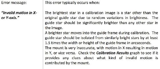

1er) Page 378 du manuel :
Dans le manuel, j'ai retrouvé la description du message d'erreur.
Si j'ai bien compris, l'étoile de guidage d'origine n'est plus la même car il y a eu une variation de la luminosité de celle-ci. Le système a du prendre une autre étoile pour terminer la calibration d'où un message d'erreur. (si j'ai bien compris).
RESOLUTION : cocher la case "AUTODARK" pour la caméra de guidage et ainsi diminuer la variation de luminosité ?

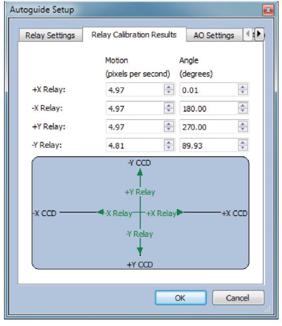

Page 383 du manuel, je suis tombé sur la description des vecteurs de calibrations.

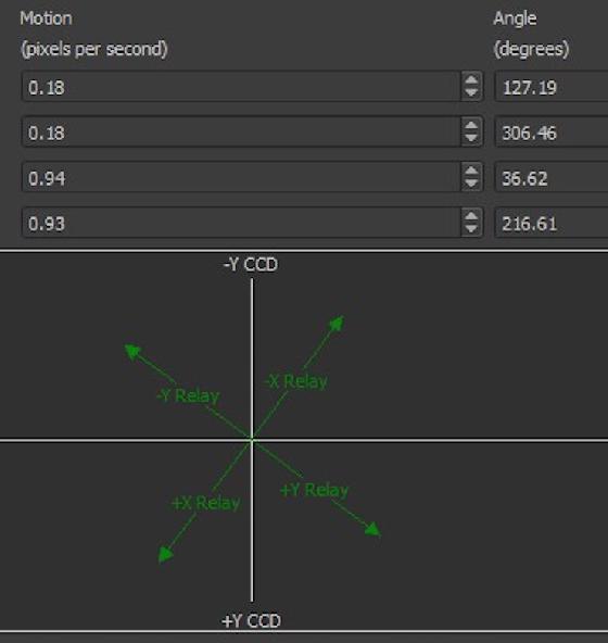

Lorsque j'avais réussi (avant que plus rien ne fonctionne) à faire une calibration, mes vecteurs étaient complétement inclinés et les X et Y mal orientés par rapport à l'exemple du manuel :
Mes vecteurs :
Vecteurs selon l'exemple du manuel :
On remarque facilement, que l'orientation de mes vecteurs sont dans les choux.
En +X, je suis à 127° au lieu de 0°
En -X, je suis à 306° au lieu de 180°
En +Y, je suis à 36° au lieu de 270°
En -Y, je suis à 216° au lieu de 89°
Ma caméra CCD doit être mal orienté sur le PO... Cela pourrait venir de ce problème d'orientation ?
