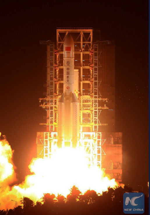

Lancement réussi avec positionnement d'un satellite directement en orbite GEO.
Lancement net et sans bavure, avec des prises de vues depuis le lanceur : la Chine a soigné sa com.
La video
Ce lanceur est de la classe des Ariane 5, Delta IV Heavy, Angara 5
La Chine possède maintenant le lanceur pour entamer l'assemblage de sa station spatiale et réaliser ses missions automatiques lunaires..
La video
