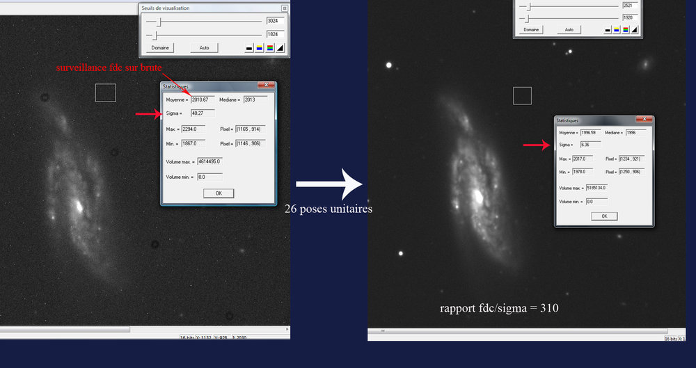

Voici un exemple par l'image :
A gauche une brute ouverte sous Iris de N4088 imagée ce printemps au C11HD. On voit la valeur du FDC à 2000 ADU (environ) et le bruit (sigma) à 40 ADU. On obtient ces données en traçant un petit rectangle sans signal ni pixels chauds, puis clic droit et "stats".
A droite l'image sortie compil Iris (clipping) : les 26 brutes on réduit le bruit qui est passé de 40 à 6.5 ADU (ce qui revient à dire que le RSB augmente, bien sur). Une faible valeur de bruit résiduel sur image finale permet de faire une DDP avec "confort" pour un bruit en fond de ciel qui restera très acceptable sans necessite de faire du lissage ou autre.
Je fais toujours de la même façon et mes fonds de ciel sont toujours équivalents d'un objet à l'autre.
