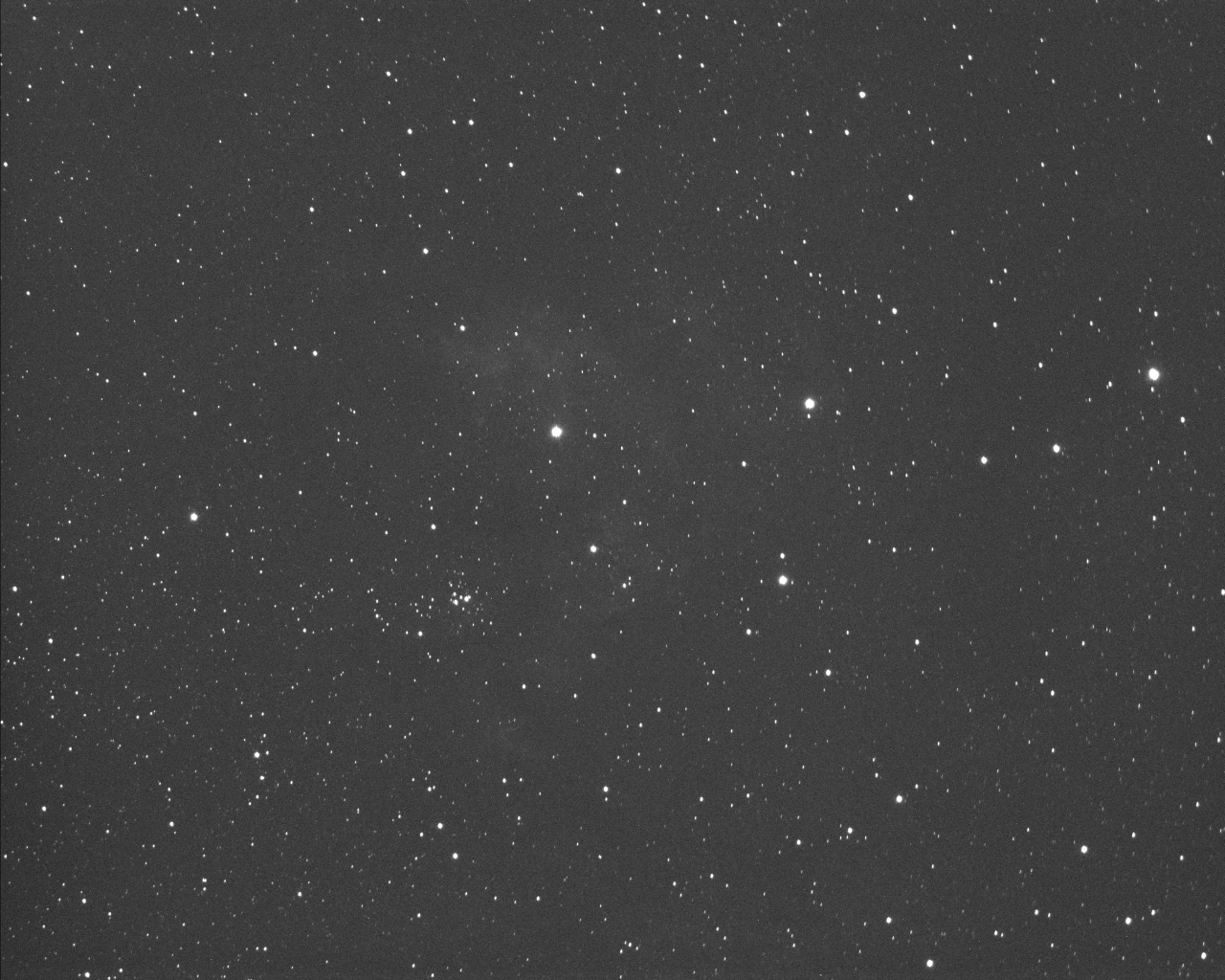

Une image pour illustrer ta rotation ?
steph
Modifié par astrotech
un exemple ici sur NGC7822 en OIII pose 600s où j'ai volontairement mis en station au viseur méthode manuelle. Alignement bulle en bas axes perpendiculaires. Mise à zéro du cercle AD en face de la gravure de la monture, calcul de l'AH de la polaire et affichage avec l'axe AD de l'angle horaire et calage de l'étoile dans la bulle aux vis d'AZ et d'alt.
RMS total 0.5 soit 0.7" sous phd pour cette pose.
J'ai cherché longtemps un pb de tilt flexion ou phd pour finalement me rendre compte que la mise en station à cette déclinaison est critique.

RV explique moi ton commentaire ?
L'image finale résulte d'un drift align donc une mise en station plus poussée !
L'exemple est une mise en station classique
Modifié par Raphael_OD
Autant pour moi... Je n'avais pas vu ( lu ) la différence de mise en station de l'image de ce fil et de l'image du lien, du coup maintenant j'ai compris pourquoi il n'y a pas de rotation de champ sur l'image de ton lien. Promis, la prochaine fois je lirais moins vite. ;)
