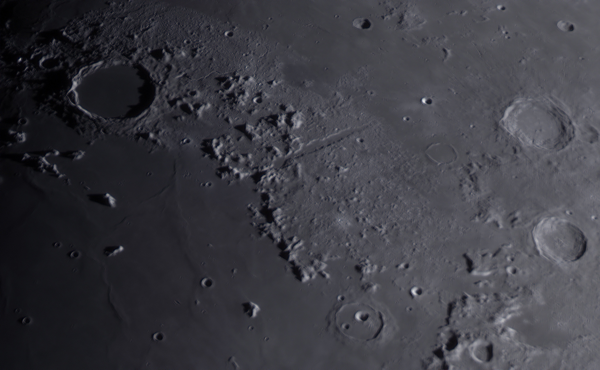

Voilà le secteur de la Vallée des Alpes à F10. J'ai du rebond et c'est pas terrible. Je sais pas trop comment m'affranchir de ce genre de pb.
Alain
Modifié par easybob08

Oui il y a un problème.
Les petits cratères sont bien ovales et le bas de tes images est bien floues.
à voir les ombres dans les cratères ta collim est peut être dans les choux.
Tu collimates avec un laser ?
Personnellement je fais varier légèrement la mise au point de départ dans un sens et dans l'autre pendant la capture comme ça je récupère pas mal d'informations correctes.

Bon j'ai mieux regardé ta photo collimation pas bonne c'est confirmé.
A faire sur une étoile un peu défocalisée avec la caméra en place.
Bonne journée.
Luc;)

Tu te mets à côté du télescope avec l'écran vers toi, la raquette pour recentrer l'image ce qui te permets de voir ce qui se passe. Quand tous les cercles sont centrés c'est bon. Met bien l'étoile au centre de ton écran tu peux te servir de la mire du logiciel.
Je reviens sur mes difficultés de MAP.
Voilà une prise sur le secteur d'Archimèdes et Rima Hadley qui est assez nette quand même. C'est à 100%.
C'est un crop de l'image totale car plus je m'éloigne de la zone nette, plus c'est flou. Je suis pas très clair mais je pense que j'ai un pb de tilt ou un truc comme ça.
Alain

J'ai l'impression qu'il y a autre chose que du rebond Alain. On a l'impression que l'image est de très bonne qualité mais que quelque part le traitement s'est mal déroulé ?
Salut William,
je ne sais pas trop. C'est globalement flou et il y a du rebond mais ça a l'air net quand même (un peu).
J'y comprends rien.
Je vais chercher ce qui cloche.
