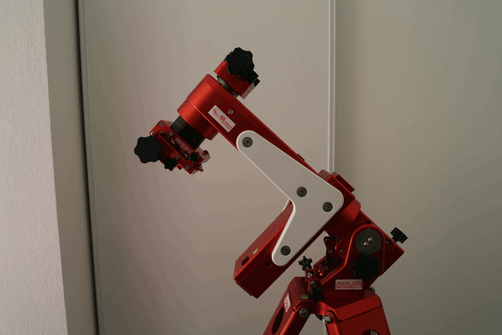

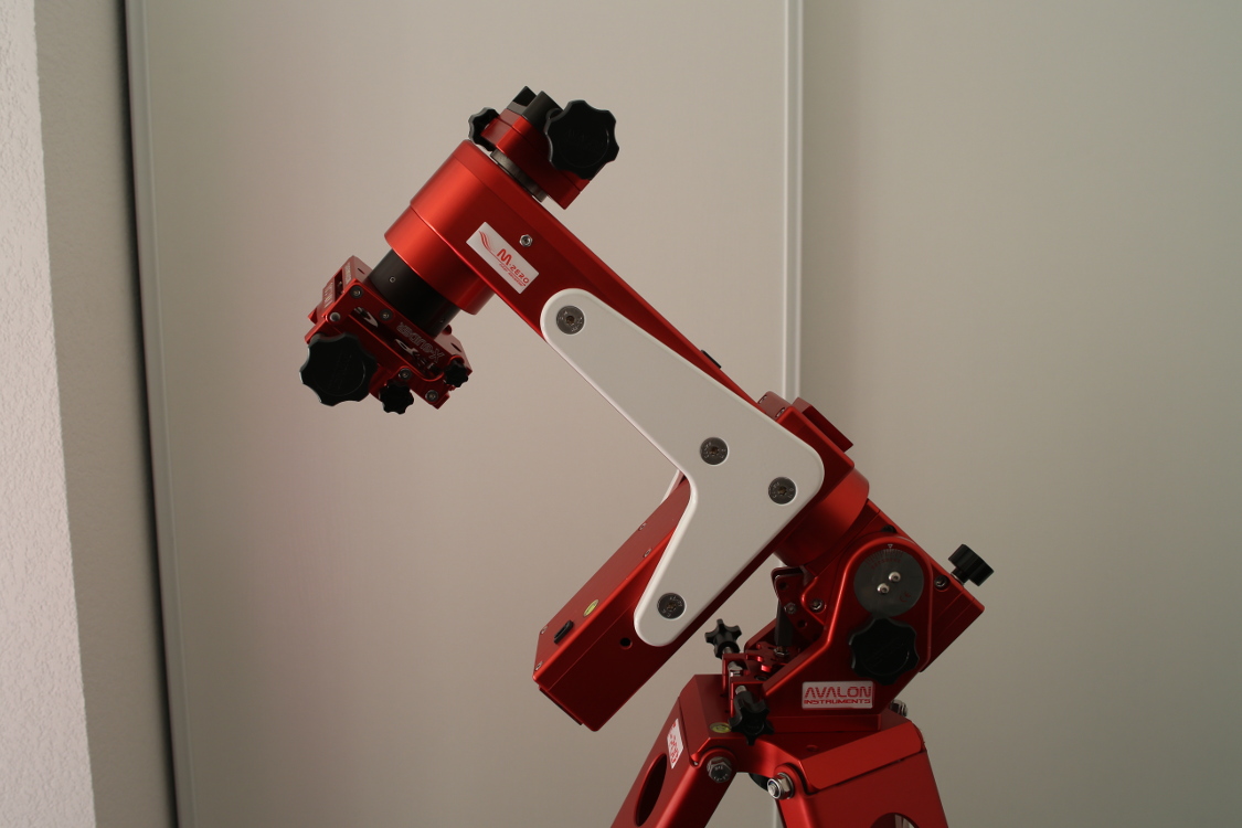

Cette monture Avalon est d'une conception originale et de qualité ainsi qu’une esthétique qui ne laisse pas indifférent.
J’ai eu l’occasion de pouvoir tester cette petite monture Avalon M-Zéro, prêtée pendant une dizaine de jours début octobre par Sébastien de la Clef des Etoiles qui est devenu le distributeur officiel en France de la marque Avalon Instruments.
Cette monture ne peut pas laisser indifférent tout astrophotographe nomade : elle peut supporter 8kg en astrophoto, soit une lunette apo 105mm (ou plus) ou un C8.
La conception en mono-bras permet de s’affranchir des kg de contrepoids (juste un petit pour bien équilibrer la monture)
Ce qui est très impressionnant c’est son poids plume : la tête fait tout juste 7 kg et son trépied, le T-Pod 90, ne fait que 5,2 kg (avec le boitier StarGo fixé sur un des pieds), ce qui fait un peu plus de 12 kg.

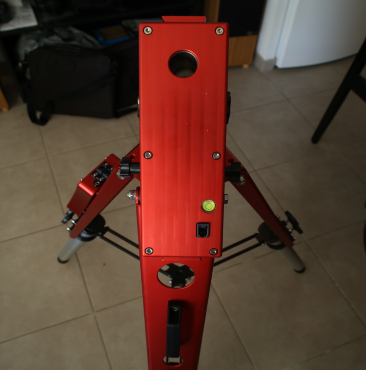

Le trépied T-Pod 90 est superbe, d’une grande légèreté.
Il est très bien fait avec des emplacements pour les oculaires (31.75 et 50 mm) sur chaque pied.

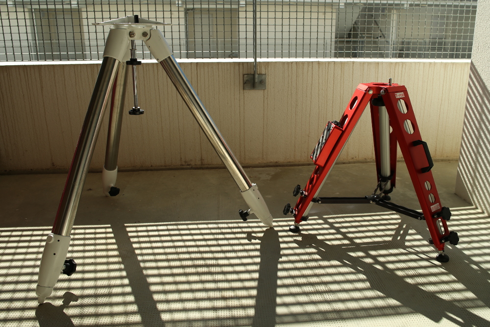

Pour comparaison avec le trépied de l’EQ6, voici une petite photo pour se faire une idée (7,7 kg pour le trépied de l’EQ6 contre 5,2 kg pour le T-Pod d’Avalon) :

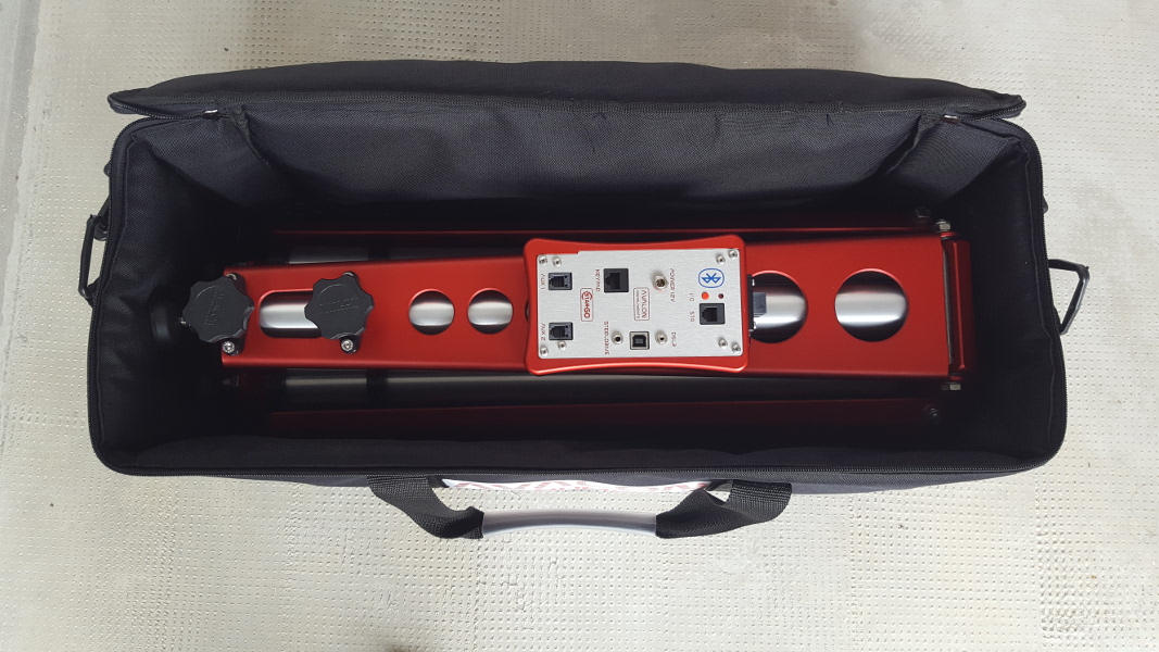

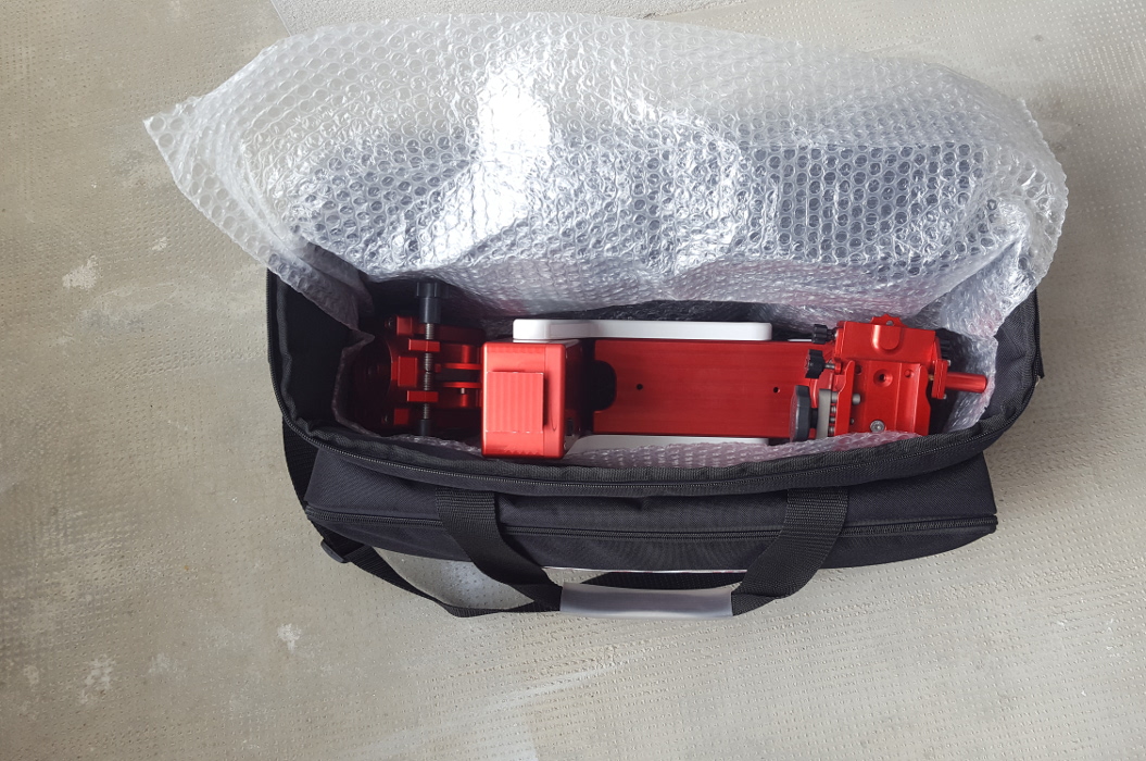

Le tout se range dans deux sacoches qu’on peut transporter en bandoulière (vu la légèreté de l’ensemble) :

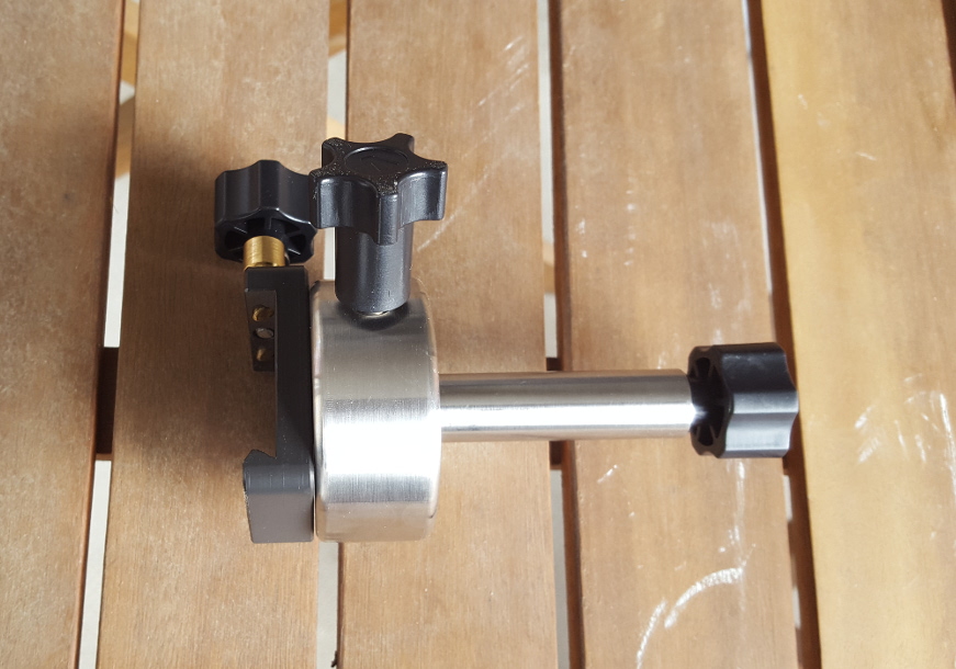

Dans les accessoires, il y a une petite barre avec un contrepoids d’un kg pour équilibrer au mieux la monture :

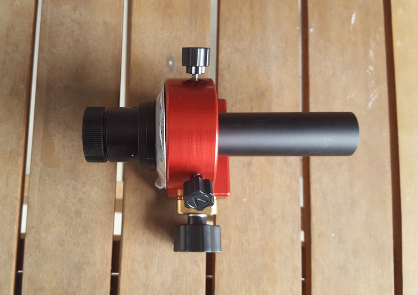

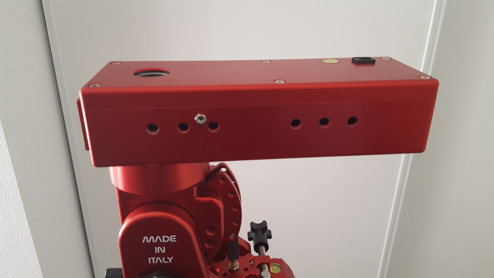

Et un viseur polaire amovible, la mise en station est très facile.
Le VP se met à la place de la petite barre de contrepoids (un système d’éclairage amovible est livré avec) :
Elle peut bien sûr être en configuration équatoriale :

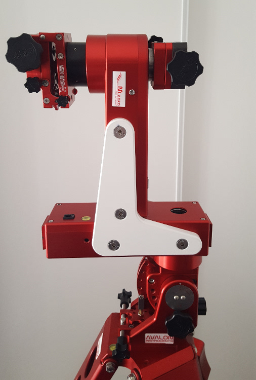

Ou en configuration altazimutale :

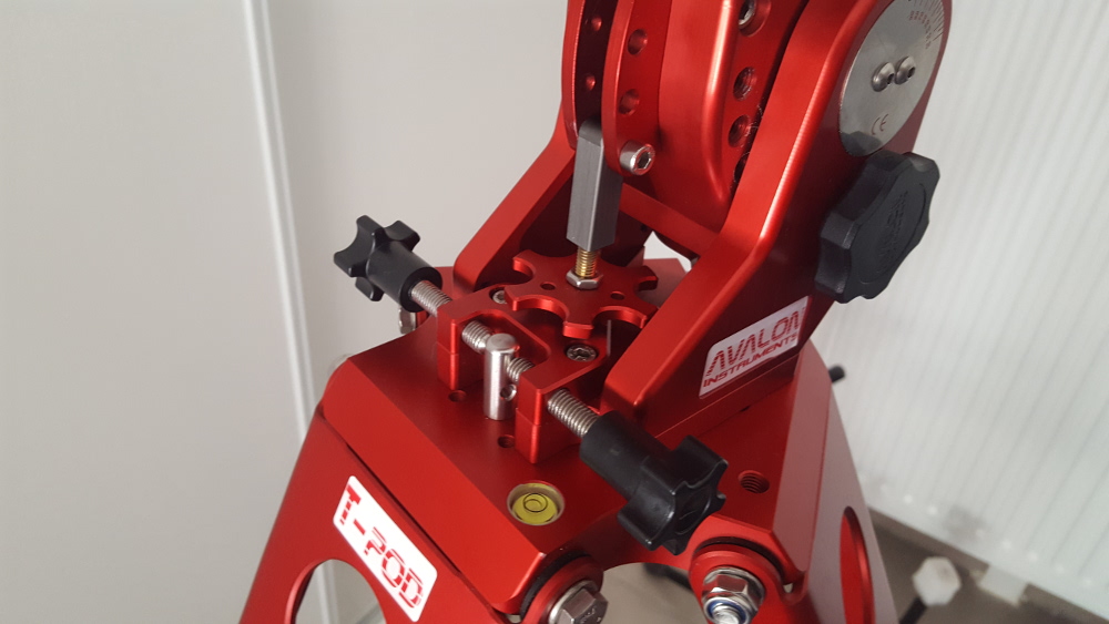

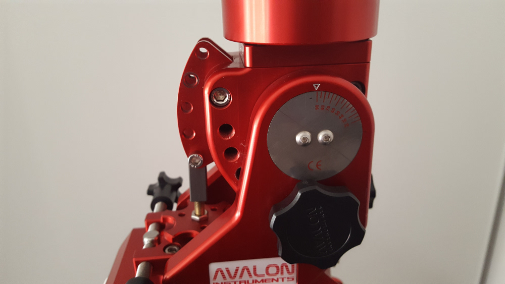

On change de configuration en modifiant la position d’une vis (5 positions permettent d’adapter l’altitude suivant son lieu en mode équatorial, ou à 90° pour le mode altazimutal) :
Le réglage en altitude se fait par une molette très bien pensée, un seul doigt permet le réglage fin.
En azimut, les deux molettes sont également d’une grande précision.
La monture peut être configurée dans 6 positions en fonction de l’instrument que l’on fixe afin que l’ensemble soit bien équilibré.
La manipulation se fait tranquillement en une dizaine de minutes avec une clé allen (un jeu est fourni avec la monture).

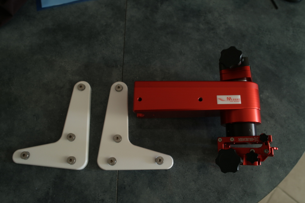

Les 6 trous permettent de modifier la position des équerres sur la base de l’axe AD :
Les équerres et l’axe de déclinaison démontés :
Un petit GIF pour montrer la monture sur 4 des 6 positions possibles :

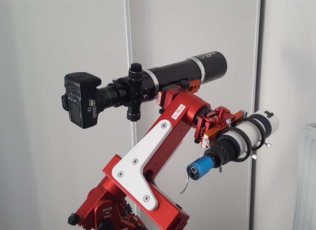

La monture prêtée avait le X-guider permettant d’installer une petite lunette de guidage.
Le système est très bien fait et se fixe à l’opposé de l’instrument principal, ce qui participe à un bon équilibrage comme on peut le voir sur cette photo :

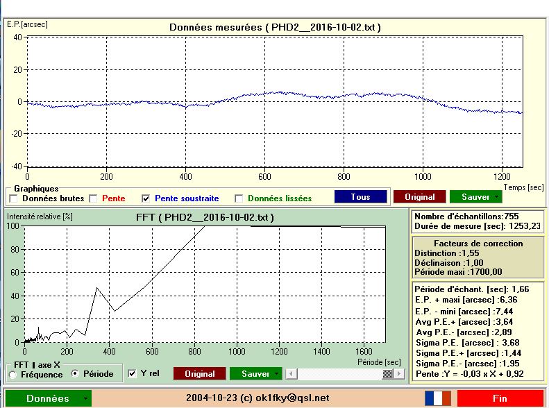

Même si je n’ai pas eu beaucoup l’occasion de tester cette M-Zéro sur le ciel (satanée météo), j’ai pu quand même faire lors d’une soirée une mesure de l’erreur périodique.
Bien que les conditions n’étaient pas très bonnes (turbulence mauvaise et un vent assez sensible), le résultat est conforme à ce qu’annonce Avalon (entre +- 5/7") avec une courbe bien douce, ce qui permet d’avoir un autoguidage facile à mettre en œuvre.

Tu as deux points de fixation pour le viseur polaire sur la base AD : côté tube sur la partie haute mais aussi à l'opposé du tube en le mettant à la place de la petite barre de contrepoids.
Tu peux donc commencer par une mise en station sans instruments pour ensuite l'affiner avec ton instrument installé.

Salut JB,
Le truc cool c'est qu'en réalité tu mets ton instrument d'un côté (donc ok pour théoriquement max 8kg) et ton système de guidage de l'autre coté en // et là tu peux monter à un total de 13kg.
Par exemple avec un C8 + 1 lunette de 70 tous deux équipés tu équilibres tout ça avec 500gr de contrepoids :)
  micalaur a dit :
Salut JB,
Ce truc est génial de pouvoir utiliser le chercheur +cam de guidage comme contre-poids partiel! J'ai essayé de convaincre Luciano Dal Sasso de faire de même pour la UNO mais il ne veut rien savoir... J'imagine pour justifier en partie le prix de la Zéro par rapport à la UNO...
  Bandido a dit :
Oui dommage que la M-Uno ne soit pas avec le même système pour fixer la lunette guide.
Cet ingénieux système permet à une telle petite monture de supporter un C8 en astrophoto.
