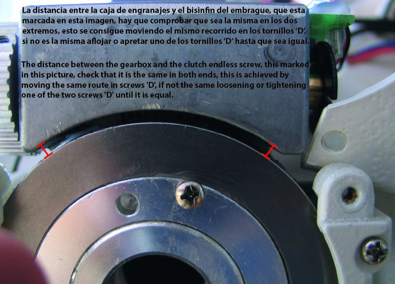

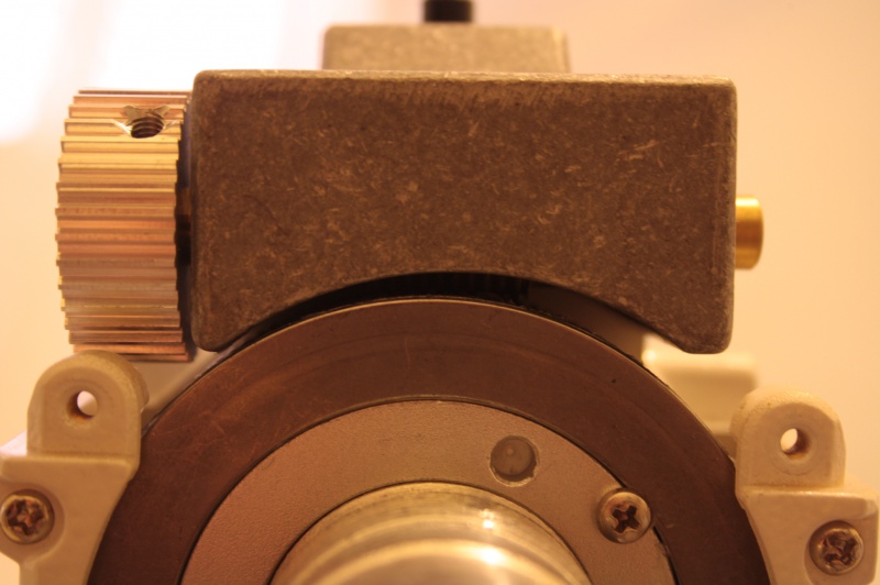

Bonjour Pyrou61
Tous d'abord parlons du problème afin de le cerné.
L'équilibrage est très important il a pour but de diminuer l'effort sur les moteurs mais aussi en créant un léger déséquilibre de maintenir une certaine tension dans les engrenages.
Si tu constate des écarts lors du suivie en regardant dans l'oculaire sans toucher le tube comme un bloblotement cela peut venir de l'équilibrage.
si c'est quand tu corrige a la raquette la position en avant et en arrière cela peut venir de l'ensemble moteur courroie et vis sans fin
Moi dans un premier temps j'enlèverai le couvercle juste pour localiser d'où peut venir le jeu.
De l'ensemble moteur courroie ou pignon vis sans fin.
Cela va te donné les réglages qui devront être effectuer, pour ce qui est de la tension courroie c'est assez simple après le réglage du jeu sur la vis sans fin est plus délicat et je ne te conseillerai de ne pas y toucher pour l'instant en espérant que le sav sans chargera.
Pour la tension de la courroie il faut desserrer les vis A et agir sur la vis B pour obtenir la bonne tension puis resserrer les vis A.
Pour l'ensemble vis sans fin pignon: Que je ne te conseille pas de toucher pour l'instant ( Garantie)
Apres avoir retirer le moteur et la courroie
Pour moi la vis E est le serrage en position et les vis D permet l'alignement de la vis sans fin et le réglage du jeu.
Normalement on desserre E légèrement puis on desserre les D Très légèrement d'un pouilléme et on resserre E et on vérifie en actionnant la roue cranter le bon fonctionnement. effort avant et après réglage. si c'est trop faible ou a zéro jeu la vis E risque de mettre trop en contact la vis sans fin et le pignon. créant un effort supplémentaire au mouvement.
On vérifie après remontage du moteur et de la courroie que l'effort de tension de celle ci permette un bon mouvement de l'ensemble.
salut petite précision
Le jeu doit permettre de palier au défaut d'alignement il faudra faire un tour complet de la roue pour vérifier qu'il n'y a pas de point dure.
si on en trouve un c'est a partir de ce point qu'il faut a nouveau faire le réglage et tester a nouveau sur le tour complet

Bonjour Pyrou61

Bon en fait je viens de m'occuper du jeu sur l'axe declinaison et en fait rien de plus compliqué que sur l'eq3 au contraire c'est même très simple même pour un pas très bricoleur comme moi.
Juste les cables et circuits imprimé + moteur et courroie qui font peur aux premiers abors mais opération très simple et jeu vis sans fin complètement supprimé (à quelques microns près XD) et jeu directement sur l'axe aussi. Oui parcequ'il faut pas oublier que le jeu peut être situé sur l'axe de rotation ou sur le mécanisme de vis sans fin, ou les deux. Enfin j'ai réglé sur le point le plus dur donc il reste toujours un minimum, + dégraissage, nettoyage et regraissage. Y'en avait bien besoin comme sur l'eq3, présence de limaille de fer et autres impuretés.
Je fais l'axe AD tout à l'heure :)
Je mettrai quelques photos dans l'après midi.
PS : Ah oui à la base je voulais deja juste voir comment c'était fait pour aider m'sieur Pyrou et j'ai vu le mécanisme VSF (voir image ci dessous) Sauf que chez moi c'était completement décentré et la vis ne reposait que d'un seul coté. Rien de mieux pour un usinage prématuré du mécanisme. Du coup j'ai fait le reste ^^
Voici la mienne :

Je ne sais pas si tu as mis tes mains dans la monture ou si tu l'as renvoyée, mais moi je viens de terminer l'axe AD et honnêtement ça m'a pris 15 minutes tranquillement. C'est vraiment très simple. Je n'ai plus aucun jeu ni en AD ni en DEC, ni aux axes ni au vis sans fin.
Si tu veux te lancer je peux te guider et appuyer avec des photos.
Voila bonne soirée :)
