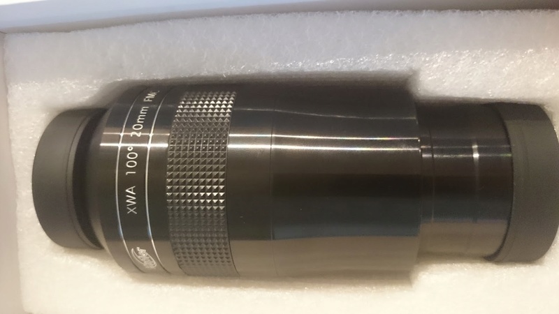

J'ai donc profité de la baisse de prix des Dobson serrurier chez Explore Scientific, pour la gamelle de 300/1500. Côté oculaire, j'ai testé le Kepler (la marque de Optique Unterlinden) très grand champ (100° 20 mm), un clone de l'Ethos. D'après Sébastien de la Clef des Etoiles, un test sur banc à paraître bientôt le donne étonnamment proche de l'Ethos, et ce pour une fraction du prix. Il m'a proposé de le tester quitte à changer pour une valeur sure (par ex Panoptic) si je n'était pas convaincu - merci à lui.
Ce dobson ES est un low cost, et évidemment je ne m'attendais pas à une machine parfaite. Au déballage j'ai trouvé des petits reste de copeaux métalliques qui se baladaient dans la caisse du primaire. Même si les optiques étaient bien emballées dans du papier de soie ça rend un peu nerveux :suspect: un bon coup d'aspirateur a réglé ça facilement. La construction semble de prime abord OK, sans plus (par ex des trous et pas de vis qui ne matchent pas parfaitement avec les vis), mais l'essentiel est là. Ca va le faire, on va manger des photons.
L'oculaire est propre, RAS. 680 g sur la balance, c'est quand même un assez gros cailloux.

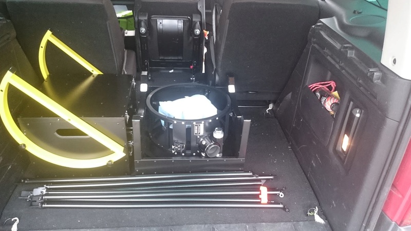

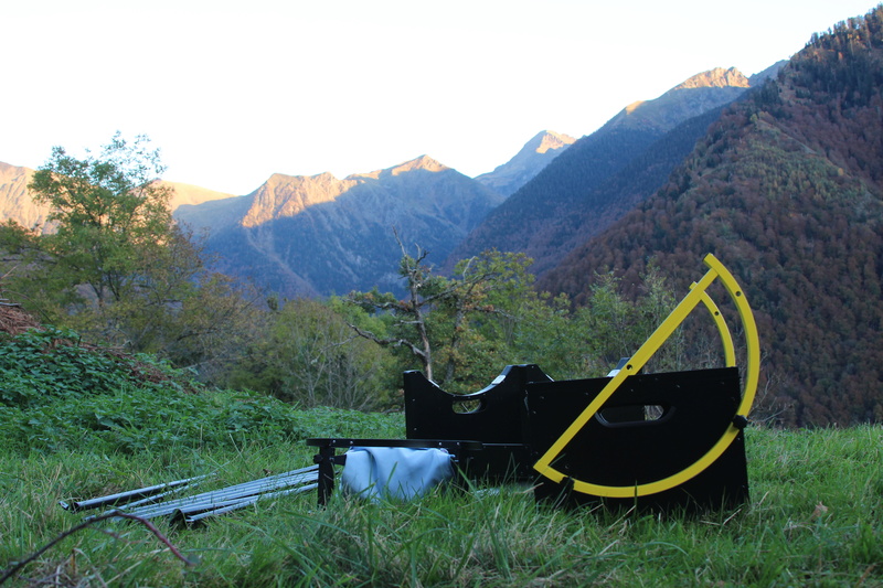

Pour ce qui est du transport du dob, l'engin est remarquablement compact. Le primaire est bien protégé dans sa boite, solide, on peu caser un sac pas trop lourd dessus sans soucis. Il faut faire un peu gaffe au secondaire (je l'ai emballé dans du tissus microfibre). La cage du secondaire tient dans le rocker. Dans le berlingo il reste plein de place ++ pour les bagages et la famille, sauf peut être la belle mère qui devra rester à la maison, ce qui est un gros plus.
Nous voilà dans les Pyrénées à 1000 m, entre Luchonnais Val d'Aran et Ariégois, quasi zéro pollum, un horizon sympa au Sud et Est, et un anticyclone qui m'a offert 4 superbes nuits d'affilée. La loi de Murphy ne s'est pas vérifiée sur cet achat là :)

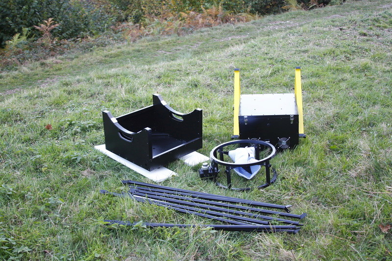

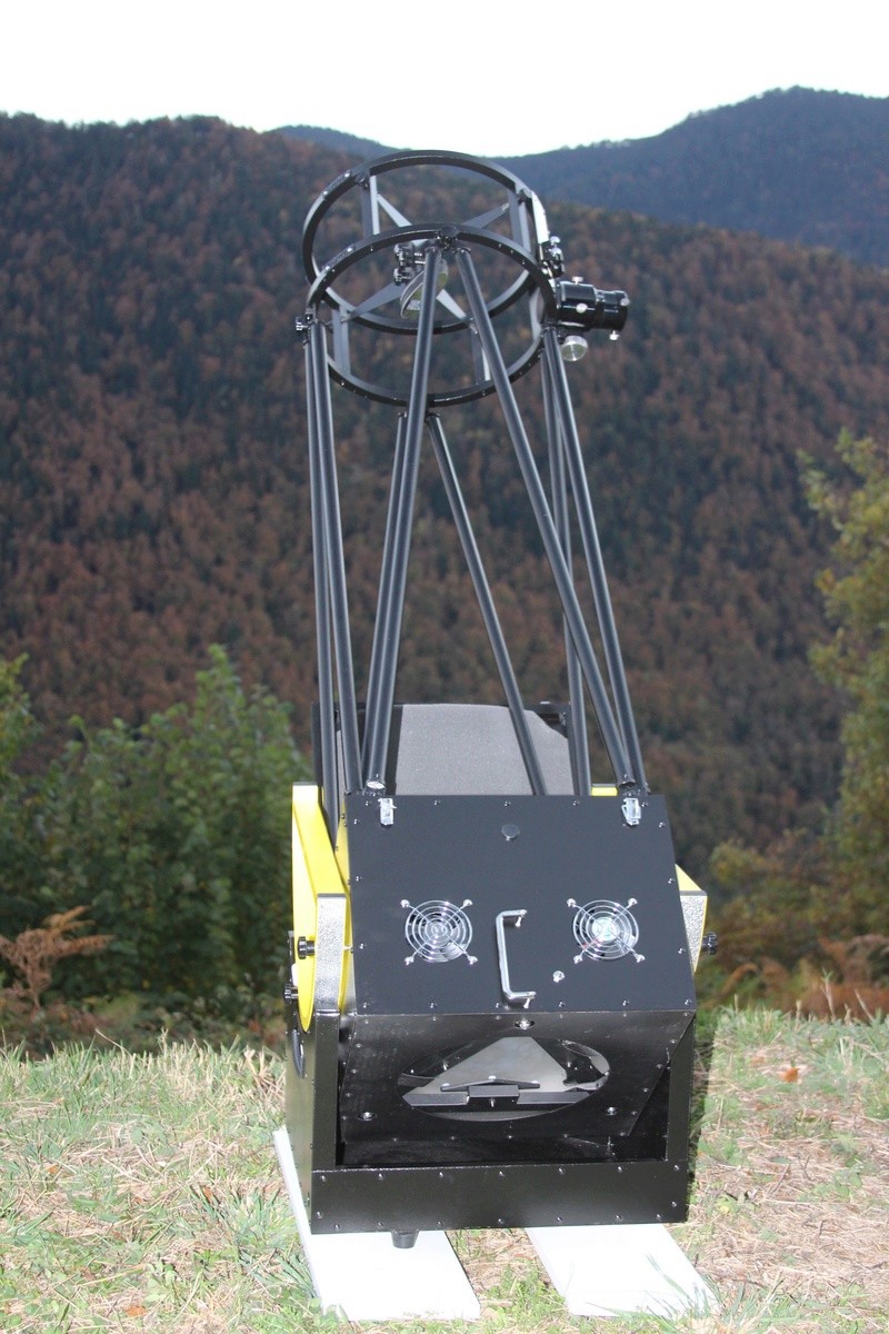

Le puzzle :

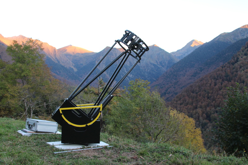

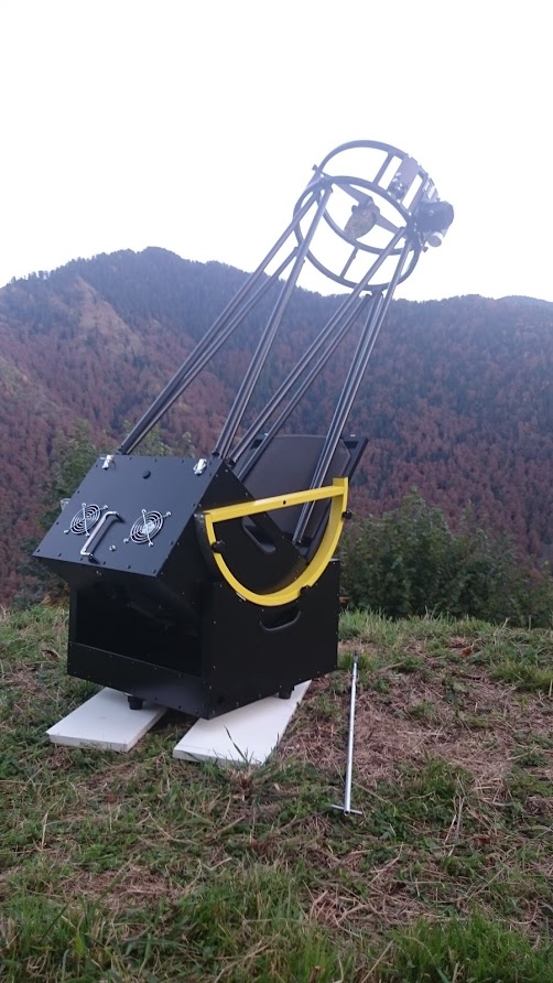

Le montage se fait sans problème, seul, en quelques minutes. Il faut juste y aller tranquillou au moment du montage de la caisse du secondaire sur les entretoises car on est au dessus du primaire sans protection. Il sera facile de bricoler une plaque en bois pour le protéger.
Ce dob a de grosses fesses : ça tombe bien, on veut du diamètre :closedeyes:
Je n'ai pas testé le système de refroidissement du primaire avec le double ventilateur. L'engin est fourni avec un boîtier de 8 ou 12 grosses piles. Dommage, le connecteur n'est pas au standard de ceux qu'on utilise avec les montures.

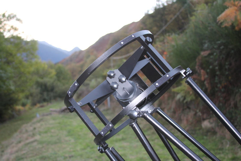

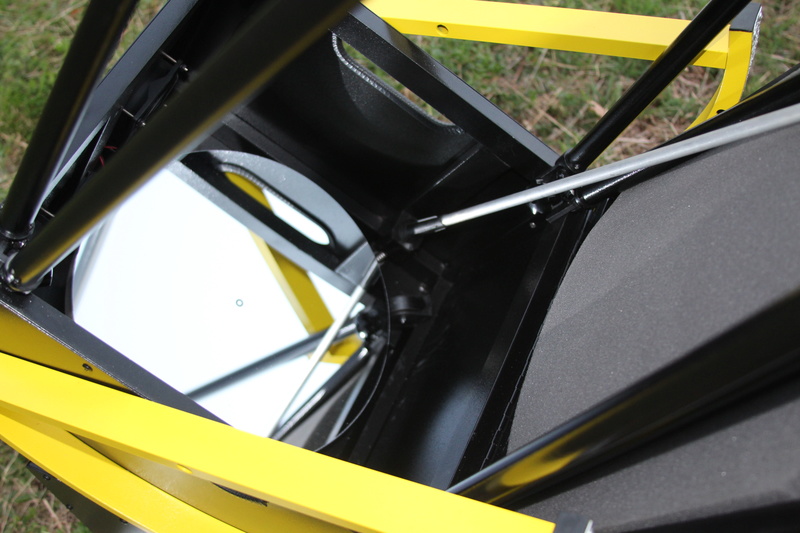

Pour la collimation, les vis du primaire sont accessibles par le haut, et se règle avec la tige que l'on voit ici :
Le secondaire se règle a la mano avec trois grosses vis :
Avec ce système, on peut collimater en gardant l’œil dans le cheshire ou l'oeilleton, c'est super simple, facile et rapide. La collimation est juste un régal, bravo ES !

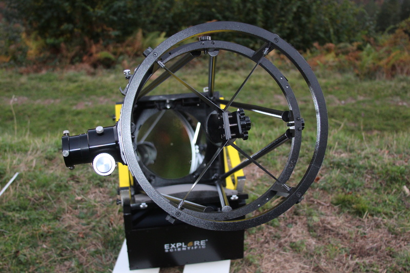

Le dob monté est bien rigide. Les mouvements sont assez doux, peut être un chouia durs. Il y a quelques points durs par endroit, des rivets qui frottent ? On verra à l'usage sur le ciel.
Pour l’équilibrage, les haches peuvent être fixées à la boite du primaire à deux hauteurs, ce qui permet de changer le centre de gravité de l'engin et donc d’accommoder des oculaires plus lourds. Avec le Kepler il fallait la position basse pour qu'il ne pique pas du nez dans l'herbe.
Le PO est très chouette. Un crémaillère costaud. Il porte les 680 g du Kepler sans problème. Dans cette position de montage il est assez bas : un adulte doit observer assis, mais c'est bien pour les kids (un plus dans mon cas). Ont peut très bien monter la cage du secondaire de façon à le repositionner à son goût.

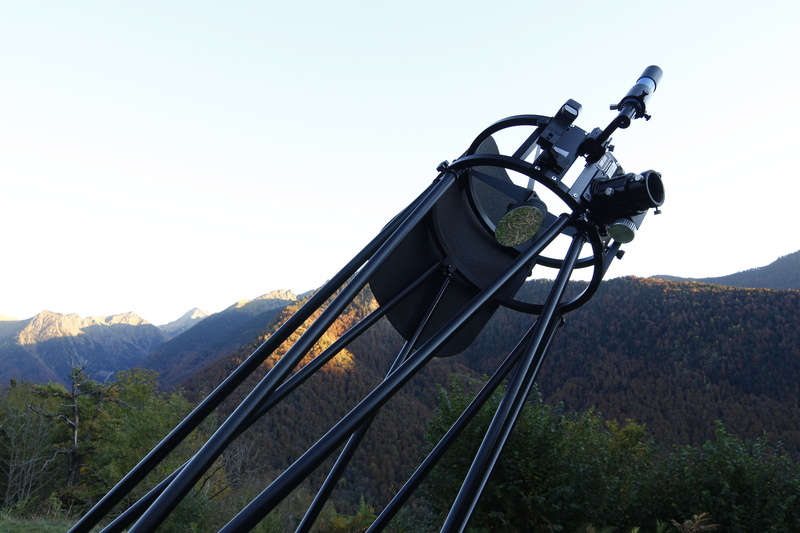

Le chercheur fourni est un point rouge bas de gamme, trop brillant et un peu merdouilliqueu-branlicotant. Réglé sur un sommet en attendant la première nuit...

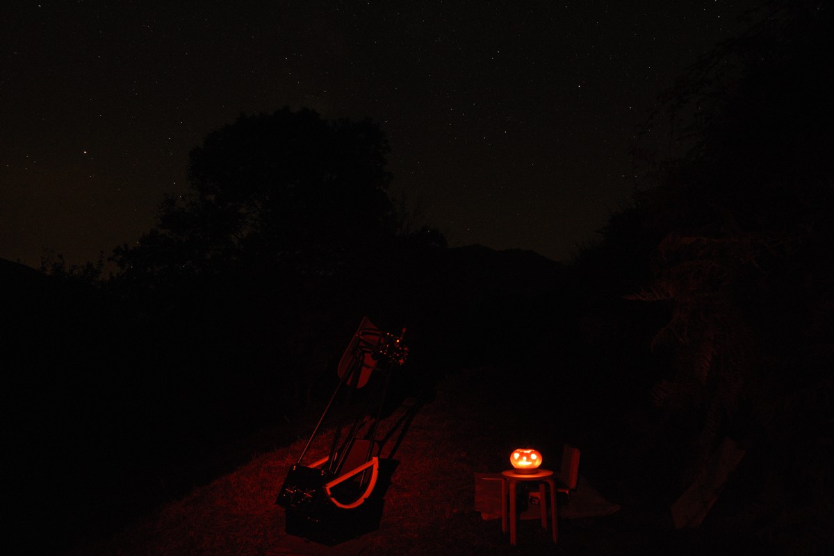

Première lumière :cheers: La nuit est belle, pas besoin de lampe rouge, j'ai Wilson la citrouille et la lumière de la voie lactée.
Je choisi... Véga. Pointage au point rouge, premier œil dans le Kepler.. tadaaaam, je tombe sur un superbe champ d'étoile et un joli rond de fumée, bouducong c'est M57 ! Vraiment pas terrible ce chercheur :lol:
Deuxième nuit, j'ai rajouté un deuxième chercheur en appoint de mon pote de point rouge qui m'a transformé Véga en M57 :

Merci pour ce superbe CROA. Possesseur d'un 400 je peux te donner quelques solutions que j'ai trouvé pour résoudre tes problèmes :
Il faut faire un peu gaffe au secondaire (je l'ai emballé dans du tissus microfibre) : J'ai acheté un tube carton pour poster diamètre 100 puis découpé à la bonne longueur pour faire un cache
Il faut juste y aller tranquillou au moment du montage de la caisse du secondaire sur les entretoises car on est au dessus du primaire sans protection : Plaque en bois ou utiliser la protection en mousse fournie, lui enlever des épaisseurs sur le dessous et découper deux cales en mousse pour surélever cette protection pour quelle se retrouve au dessus du primaire sans le toucher. Faire le montage du secondaire avec et l'enlever en le basculant entre les barres du serrurier au dernier moment.
Les mouvements sont assez doux, peut être un chouia durs. Il y a quelques points durs par endroit, des rivets qui frottent ? :Oui j'ai utilisé des patins de glissement diametre 80 mm chez Castou collés de chaque coté du rocker pour guider et empêcher le jeu latéral de la caisse du primaire dans le rocker
Point rouge a jeter acheter un quickfinder ou telrad
Pour l’équilibrage, les haches peuvent être fixées à la boite du primaire à deux hauteurs, ce qui permet de changer le centre de gravité de l'engin et donc d’accommoder des oculaires plus lourds. Avec le Kepler il fallait la position basse pour qu'il ne pique pas du nez dans l'herbe : Bizarre ton oculaire pèse 1200 g dans la doc il est indiqué d'utiliser les vis du haut pour les poids importants sur le PO.
Il pèse un peu moins, 680 g. Pour la position des haches je me suis mal exprimé, il faut bien utiliser les vis du haut pour abaisser la cage du primaire.
