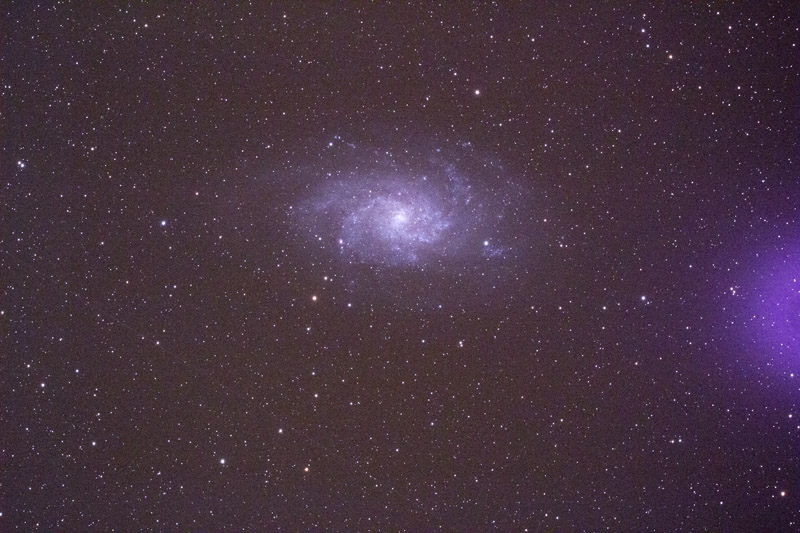

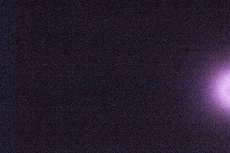

Depuis quelques semaines, j'ai un bord du capteur particulièrement lumineux. Je n'avais pas ça avant. C'est déjà arrivé à quelqu'un? ça provient de quoi? Est ce que ça peut venir d'une surchauffe du capteur à un moment? (j'utilise pour les acquisition backyard eos, je ne suis pas sûr qu'il désactive le live view en cas de surchauffe, contrairement à ce que fait le boitier en autonome...)
Voici des brutes (expo auto pour mettre en évidence le phénomène)
un dark
un exemple d'image
Bon, j'arrive encore à imager, mais c'est quand même gênant...

Ah oui, c'est plutôt balaise.
Jamais eu ça sur le 100D que j'utilisais avant.

Un problème d'amp-glow comme disent les anglo-saxons ou d'électroluminescence.... Ben honnêtement pas trop de solution.

Il semble que cela puisse être causé par la pause antivibration (blocage miroir) qui ne doit pas être mis à zéro dans les paramètres... Voir ce fil http://aptforum.com/phpbb/viewtopic.php?f=5&t=359

Je confirme, ça peut venir de la pose anti-vibration. J'ai découvert ça hier sur mon 450D.
Pour commander le relevage du miroir certains logiciels activent le Liveview avant de démarrer la pose et on se récupère de l'amp-glow. Ça dépend aussi du modèle du boîtier.
Je ne connais pas BYE mais dans APT il faut mettre l'option 'Anti Vibration Pause' à 0s dans l'onglet Camera. On désactive ainsi le verrouillage du miroir que l'option soit activée ou non dans le menu de l'APN.

Sur backyard eos, j'ai refait des darks, en activant ou désactivant le relevage du mirroir du bioiter: ça ne change rien. Pareil quand je fais la pose directement sur le boitier. Bref, je vais vivre avec, comme le dit Tbasic, les darks corrigent un grosse partie du problème (je dois quand même fignoler à la fin...)

Si tu as le problème en déclenchant tes poses à partir du boîtier et que le Liveview n'est pas activé alors je ne vois pas d'où ça peut venir.
Peut-être un soucis avec ton boîtier? Parce que ça ne me paraït pas normal.
Bien sûr tu peux le corriger avec des darks mais ça n'est pas idéal : tu retires le signal mais pas le bruit associé au signal.

En regardant tes photos, on dirait bien qu'il s'agit d'une phénomène optique avec deux cercles concentriques + halo autour. Ton 100D est dé filtré?
J'ai eu qqchose d'un peu similaire avec un capteur de guidage avec un spot dans un des coins. Une partie de la couche de protection du capteur s'était décollée et cela apportait de la diffraction dans le coin car les deux couches n'étaient pas exactement parallèles.

Pour mejean peut-être, mais j'ai exactement le même amp-glow sur mon eos M, qui est un mirrorless... Donc pas de fuite de lumière par le viseur. De plus, la tache est identique et au même endroit. Coïncidence ? Vu que les boitiers ont le même capteur, je ne crois pas... ;)
Après, c'est évidemment quelque chose que mejean doit vérifier ! Mais ce serait étrange que deux problèmes différents engendrent la même tache...
Édit : Perso, je pense que le 100D, comme le M, sont des appareils d'amateur, entrée de gamme, absolument pas conçus pour encaisser des poses longues à répétition... Ce problème est peut être du a un vieillissement du capteur ?

Salut vu que c'est le même problème sur deux boitier différent qui possède le même capteur cela vient du vieillissement soit du capteur soit d'un composant proche de la zone concernée,qui créerait un point chaud pour vérifier cela il faudrait le démonter et vérifier l'échauffement. Il est à craindre que ce boîtier n'endure pas les contraintes astro avec ces longues poses.

Ce que je crains, c'est d'avoir eu une surchauffe du capteur pendant la canicule: le Liveview est resté en marche trop longtemps (oubli de déconnexion du mode alignement dans Backyard, j'ai l'impression que les sécurités "surchauffe" sont désactivés quand on est en mode connecté...)
