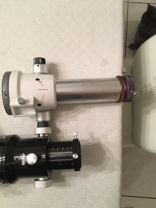

Une photo pour voir la différence entre les deux PO et l'emplacement des vis pour retirer la plaque et ajouter la bande de velcro (attention il y a aussi deux vis à retirer en dessous pour le retrait du tube coulissant).

Oui, là ce sont les vis dont je parlais qui se trouve dessous et au dessus tu dois retrouver les deux vis comme le montre ma photo, sinon effectivement le modèle n'est pas le même.
Serge
Ok avec ces deux vis je peux retirer le tube de mise au point c'est bien ça? Il faut ensuite mettre une bande velcro sur le tube alu?
Je pense renvoyer le PO chez PA mais je ne sais pas comment le démonter. Il faut dévisser les 3 vis sur le bord de la lunette j'imagine?
Oui c'est une curieuse, elle s'intéresse à tout ce que je fais :)
Alors, pour retirer tout le bloc, ce sont effectivement les 3 cruciformes en bord de tube
Ensuite :
1/ Tu enlève la vis molleté en inox qui te permet de bloquer la MAP
2/ Tu retire à côté les deux vis allen (de mémoire y en a 6 et ce sont les deux plus grosses qu'il faut retirer)
3/ Tu retires le bloc PO complet
4/ Tu dévisses les deux vis du dessus comme montré sur ma photo
5/ Tu retire la plaque noire qui était tenu par ces deux même vis
6/ Tu colle ta bande velcro (partie pelucheux) au centre de la plaque noire mais côté tube et non côté vis (en clair en dessous et pas au dessus)
7/ Tu testes, affine et ensuite tu remontes tout et tu fignole les réglage avec les deux vis allen
J'espère être clair car je ne suis pas un as de la pédagogie :)
Serge
