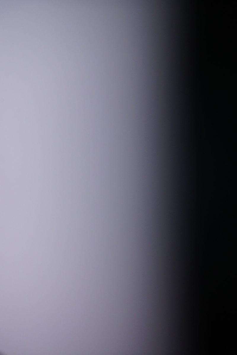

J'ai du mal à interpreter les flats que j'obtiens avec mon A7s sur une 80 ed avec correcteur/réducteur 0.8X.
Pour faire mes flats, j'ai couvert ma lunette d'un T shirt blanc et visé le ciel bleu, laissé les mêmes iso que pour l'imagerie de l'astre et laissé l'a7s en mode auto.
J'obtiens ça:
Une pose d'1/8000eme de seconde(!) avec une inquiétante bande noire.....
J'ai posé en manuel à 1/2000eme et j'obtiens ceci:
p><p><img src=[/img]
Je ne m'explique pas cette bande noire...

Ca ne serait pas l'obturateur de ton APN... Ca me fait ça avec un Canon sur un temps de pose de flat trop rapide.
Solution : diminuer la luminosité de la source pour pouvoir augmenter le temps de pose tout en restant entre 1/2 et 2/3 de la dynamique.

Tu utilises quel obturateur, le mécanique ou l'électronique? Paramètres a vérifier
Autre question, tu shootes à quel iso pour faire tes flats à 1/8000? (inutile de dépasser 3200)

Benjamin, je suis à 3200 iso et j'utilise à priori l'obturateur mécanique. Je ne me suis pas posé la question pour l'obturateur electronique, c'est plus adapté?
peux tu éventuellement me décrire ta méthode pour faire tes flats?

La même que toi.
Tshirt blanc depuis des années mais par contre jamais à 1/8000.
Le flat peut se faire sous n'importe quel type de lumière. En artificielle, on les fait a une vitesse beaucoup plus lente.
Je vais essayer de reproduire ton problème mais avec un ciel gris, pas simple.

...et j'utilise à priori l'obturateur mécanique
c'est sans doute ça le soucis, à 1/8000s le rideau doit laisser son ombre (sur une CCD, on le voit au 1/4 de s)
J'ai fait des essas à 1/2000 et 1/1000 et on devine encore cette hombre.
Je vais voir comment passer a l obturateur électronique.
il suffit de faire les flats à 100 (ou 200) iso, le temps de pose sera bien plus long !

Il me semble que CCD1024 avait évoqué un problème de flat avec l'obturateur électronique, bref à éviter dans le doute.
Il n'y a pas de raison que l'obturateur mécanique ne fonctionne pas. Effectivement, je suis surpris que tu descendes à 1/8000 pour faire des flats !
Edit : j'ai retrouvé le fil,
"L'analyse des RAW bruts par RAW-DIGGER dans les 2 modes (obt électronique ou mécanique) donne clairement des valeurs manquantes (en mode opt électronique et/ou silencieux), d'où une conversion sur 12 bits au lieu des 13 bits en mode mécanique.
D'autre part, lorsque j'ai utilisé ces modes, si les poses longues ne posaient à priori aucun soucis, les flat à 1/2000s (par exemple) donnaient un dégradé plus sombre en bas de l'image ce qui me faisait un dégradé plus clair sur le bas de l'image calibrée. Et pas qu'un peu.
J'ai refais mes flat en mode mécanique, et là, la calibration était normale."
Je me demande justement si l'obturateur électronique ne serait pas activé...

J'ai vérifié et l'e-obturateur à rideaux etait bien activé :confused:
Dès que je peux j'essaie de nouveau avec la technique de Thierry.
