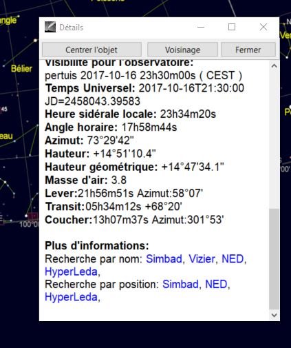

Je viens de voir sur carte du ciel les valeurs en jour julien sont bonnes mais l'heure sidérale est donnée en local pour 23h34m20s. J'ai beau tourner les choses dans tous les sens je ne vois pas la liaison avec 1h42'?
Il a t'il une explication ? Je pense que c'est cet heure sidérale locale 23h34'20" qui rentre dans le calcul de l'azimut et hauteur d'un objet sur le ciel?.
Merci si vous voyez.

Je viens de relire rapidement. J'ai l'impression que ce 1h42 est le « temps sidéral de Greenwich à 0h TU » à la date donnée. Il se trouve qu'on peut le calculer pour n'importe quelle heure (si on l'appelle T0, c'est le T0 pour une heure quelconque). À 21h30 TU, il faut lui retrancher 2h30 de temps sidéral, c'est-à-dire 0,997269566*2,5 = 2,49317. On obtient : 25,7 - 2,49317 = 23h12m25s. Ensuite il faut tenir compte de la longitude.
Et puis je rappelle que les calculs ci-dessus, je les ai fait à la calculatrice, donc il y a des chances d'erreurs de calcul. Mon but n'était pas de donner des valeurs précises mais montrer l'algorithme de calculs.
