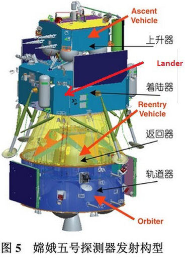

La réussite du vol inaugural du lanceur lourd chinois CZ-5 donne du crédit aux prochaines missions lunaires programmées par la Chine en leur fournissant la capacité de lancement.
C'est le cas de la mission Chang'e 5 qui doit simultanément emporter un orbiteur lunaire (Orbiter) et un atterrisseur lunaire (Lander) chargé de collecter de échantillons , un véhicule de décollage (Ascent vehicle) pour les emporter et réaliser un rendez-vous en orbite avec l'orbiteur.
Alors il y aura transfert des échantillons dans le véhicule de retour (Reentry vehicle) porté par l'orbiteur.
Il s'agit donc d'une mission complexe et de conception originale.
Configuration des éléments que devra lancer vers la lune le lanceur CZ-5

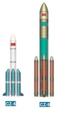

Mais ils préparent déjà la construction de leur lanceur lourd CZ-9.
On voit ci-dessous sa taille comparée à celle du CZ-5 qui vient juste de faire son vol inaugural. Ce sera un engin comparable à la Saturne 5.
