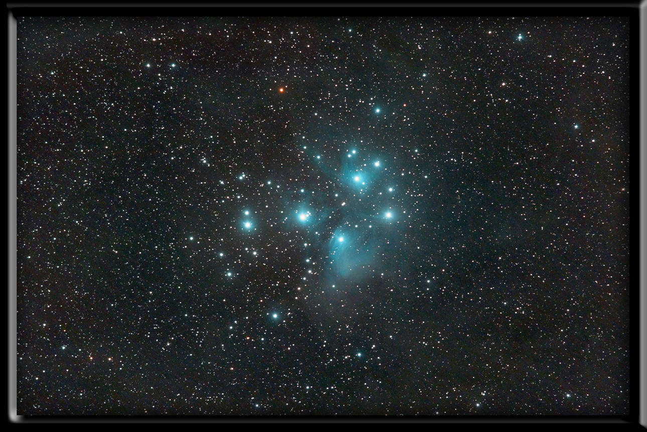

Benjamindenantes:
Image traitée avec Toshop CS5 et Pixinsight.
1 ouverture dans pix pour une dynamicbackgroundextraction
2 ouverture dans toshop
3 passage en 16 bit méthode exposition et gamma
4 Alignement des 3 couches rvb via les niveaux
5 Resserrement d'histogramme en plusieurs phases
6 un petit coup de vibrance/saturation (j'ai acheté un pc équipé de CS5... pas de vibrance sous CS2 hélas)
7 Création d'un calque en mode couleur pour désaturer le fdc. Avec les niveaux je désature jusqu'a 35/40
8 Réduction du vert via le classique plugin HLVG
9 Lissage du fdc. Je cherche la zone la plus sombre du fdc (souvent vers 25 pour moi) et je fais fichier /nouveau. Je jette le pot de peinture a la valeur mesurée +5. ctrla/ ctrlc
Je repasse sur mon image et je colle le calque de lissage dessus en mode éclaircir.
Avec le curseur opacité je joue sur la force du masque de lissage.
10 un petit coup de netteté optimisée léger pour ne pas recoller trop de bruit.
11 réduction de la taille de l'image en 1290 pix de large et sauvetage en jpeg.
12 Dépose dans constellation
13 ouverture de l'image en grand puis clic droit/ information sur l'image/copiage du lien de l'image et collage ici même
Ça ne me prend pas plus d'une heure sur cette exemple. (je viens de refaire le traitement pour être sûr de ne rien oublier)
14303-1479490054.jpg[/img]

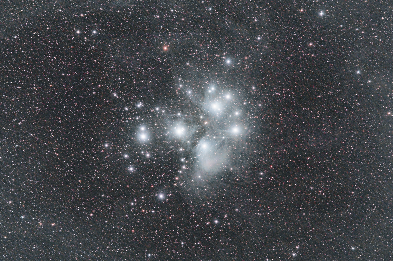

Pagpatrice
1 - toshop
resserrement de l’histogramme, niveau, gamma, courbe
2- Pix Le
backroom
3- re-toshop
re-niveau, calque de l'image sur lequel je fait un filtre antipoussiere (rayon 190, seuil 0) en eclaircir à 100%

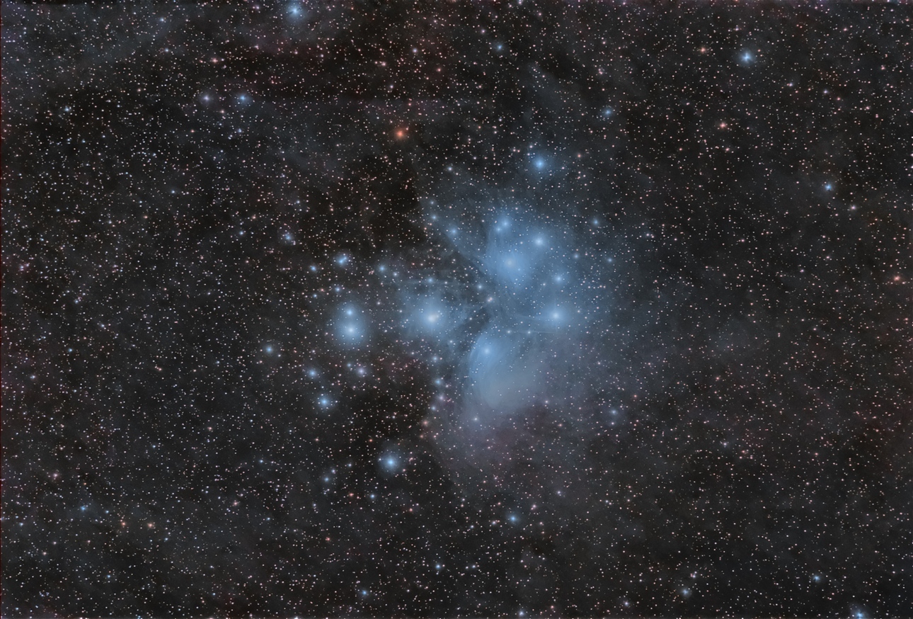

Ursus
Je m'y colle avec du 100% pixinsight.
Alignement couches
Dynamicbackgroundextraction
neutralisation du fond
calibration des couleurs
reduction du bruit (ATWR/image linaire)
montée d'histogramme
HDR multiscale + pixelmath
réduction du bruit (ACNR/image non lineaire)
Saturation des couleurs
SCNR
Resample 1290 pixels + JPEG
Constellia
Ecriture du post
~1h15

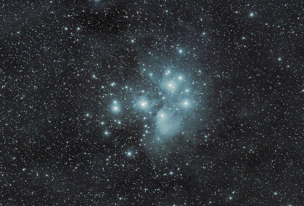

Leduc09
Bonsoir, pour ma part:
1 Ouverture sous PS, courbe+crop
2 PixLE: DBE
3 PS: creation d'une luminance à partir de la RVB, courbe+niveau Lum.
4 PixLE: A Trou Wavelet sur Lum
5 PS: Lum+ LumWave(normal, 80%)=Lum1
6 PixLE: Lum1 : SGBNR (avec masque sur l'objet)
7 PS: Lum1+LumSGBNR(normal, 75%)=Lum2
8 PS: courbe selective sur nebulosités sur Lum2
9 PS: netteté amélioré sur Lum2
10 PS: réduction d'étoiles (filtre: minimum)=Lum3
11 PS: RVB+Lum3 (Luminance, 80%) + HLVG (strong)
12 PS: Saturation par mode Lab puis bloc de l'image dupliquée en 3 couches avec couche1: luminosité
couche2: lumière tamisée, couche3: normal.
13 PS: Dernière retouche courbe et niveau.

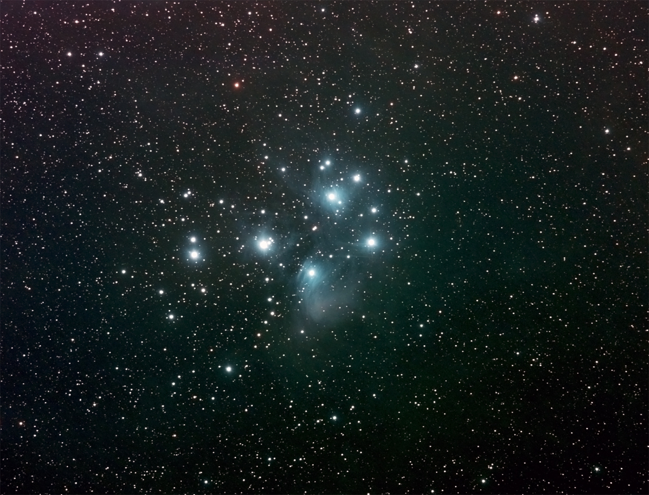

Pulsar59
- IRIS : black + offset
Regim : retrait gradient, équilibrage astrométrique des couleurs
IRIS : déconvol, recalage des couches couleur, lum synthé. Sur couche RVB : asinh, DDP. Sur couche lum : DDP.
PS : montées d’histo sur lum et RVB. Retrait gradient supplémentaire. Réduction de bruit.
Sur couche couleur : débruitage de chrominance, sat, corrections sélectives, HLVG, désat du fdc. Le tout avec masques ajustés en fonction de l’objectif de la correction.
Sur couche lum : renforcement microcontrastes, renforcement locaux. Le tout avec masques (idem)
Fusion LRVB, réduc étoiles. Travail spécifique sur étoiles (halos, léger gaussien).
Microajustements finaux des niveaux et couleurs.

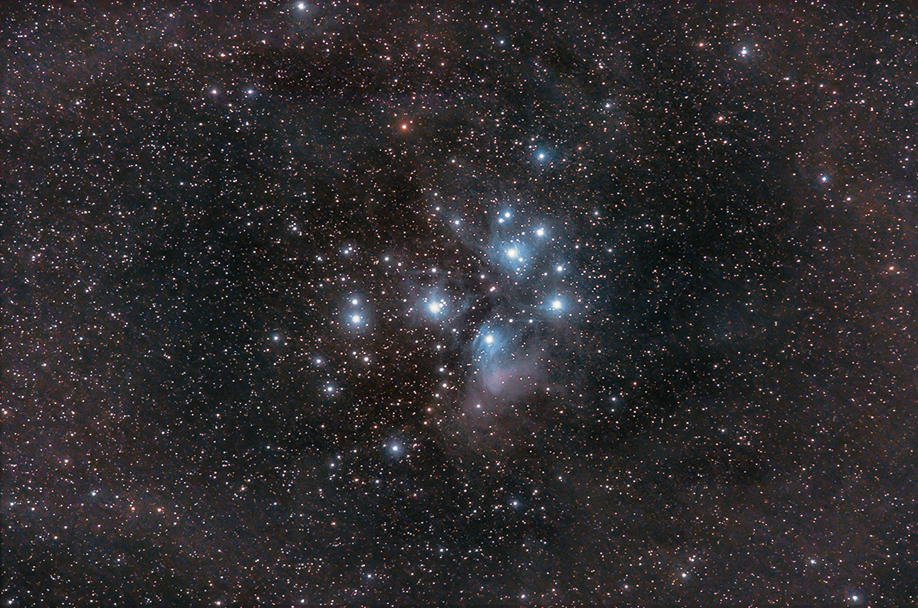

Christophe.Noël
Voici ma version IRIS + CS :

Echosud
Sous photoshop CC mac , avec HLVG , white call et gradient xterminator, astronomy tools
separation L de RGB et réglage des niveaux ,
Pour les couleurs égalisation des histogramme, vibrance, correction sur masque du gradient par gradient xterminator, HLVG et white cal ,petite correction manuelle avec le module camera raw et flou gaussien 0,4
Pour L : correction du gradient avec le module camera raw et voile, lum et contraste, courbe manuelle sur les nébulosité, avec astronomy tools : enhance dso réduite a 20 % par opacité. flou de surface ( trop fort ... )
Aplatir , correction finale esthétique par masque et correction selective.
1 1/2 h a peu près
toujours sur photoshop CC , G Xter, astronomy tools
je suis parti directement en 16 bits ( la conversion en cours de route pour la V1 n'était pas flatteuse ).
Sinon mêmes étapes , sauf que les retraits de gradient L et couleur ont été fait avec gradient Xter, en m'appliquant plus sur la selection et en y mettant un contour progressif de 8.
J'ai du flouter en gaussien et en surface pour atténuer cette maudite trame.
Cette fois j'ai équilibrer les couleurs a la main de manière classique ( pas de HLVG ni WC )
Comme vous le voyez , j'aime bien les FDC noir ( +/- 25 a la pipette )
