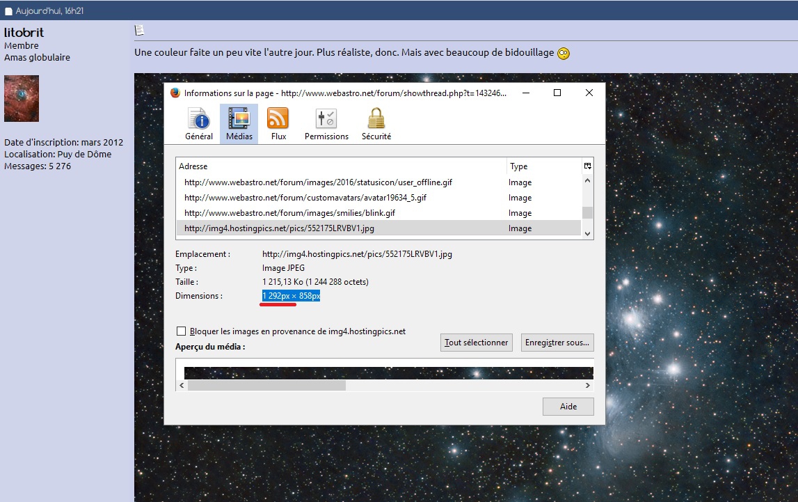

  litobrit a dit :
Une couleur faite un peu vite l'autre jour. Plus réaliste, donc. Mais avec beaucoup de bidouillage :b:
Tu va arrêter de ronchonner, tu vois bien que tout le monde s'en accommode de mon fichier tout pourrit.
Parmi les bidouillages, tu comptes la fraude à la taille de l'image ou pas? :be:
Quel rebelle ce litobrit! (je l'ai mise a jour quand même)
