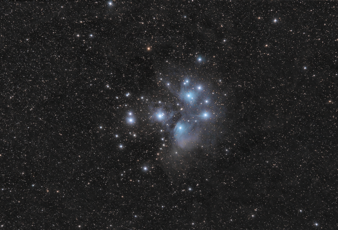

Bon voici ma dernière version en ayant essayé cette fois de garder les "nuages" ou le bruit je sais plus. !ph34r!
Pas évident avec mon niveau cependant.
Traitement Pix
Dynamic crop (avantage de pix le pré traitement vire tout çà avant l'empilement)
DBE puis ABE puis à nouveau un DBE sur certaines zones. J'ai hésité à en remettre une couche.
Déconvolution
Morphological transfo
ATW (j'ai eu la flegme de faire le tgv)
Background neutralisation
Color calibration
Passage en non linéaire avec masqued strech
Réduction étoile (plus légère)
HDR multiscale
curves et color saturation

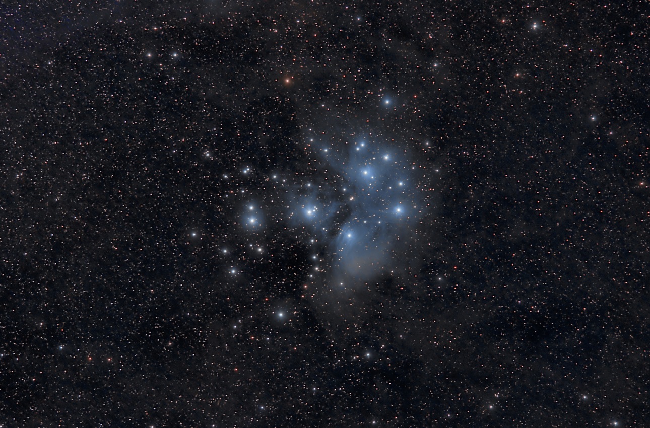

voici ma participation,
traitement sous Pix,
Luminance
-Traitement gradient
-Psf et déconvolution
-traitement du bruit avec TGV denoise
-autoHistogram histogramTransformation et curves
-Combinaison Pixelmath de différents masques pour ensuite faire un hdr multiscale
-Légère réduction d'étoiles
Rvb
-Gradient
-traitement bruit avec AtrouWavelet sur le bruit chromatique et la couche lightness de la rvb avec différents paramétrages
-BackgroundNeutralization et ColorCalibration
-MaskedStretch (le Process)
-réduction d'étoiles mais pas de starless
Assemblage Lrvb, suivi d'une légère saturation avec masque.
Ensuite passage sous photoshop CC 2015 pour continuer de bosser sur les couleurs et sauvegarde Jpeg.
Effectivement l'image est pas facile elle a pas mal de défauts, Pix ne peut pas tout montrer mais pour ma part je trouve la partie sous toshop très complémentaire.
L'image comme demandé, est redimensionnée à 1290Pix et importée dans constellia.
J'avais fait une version qui montrait plus de nébulosités mais je trouve que le jeu n'en vaut pas la chandelle.
Modifié par max66m57

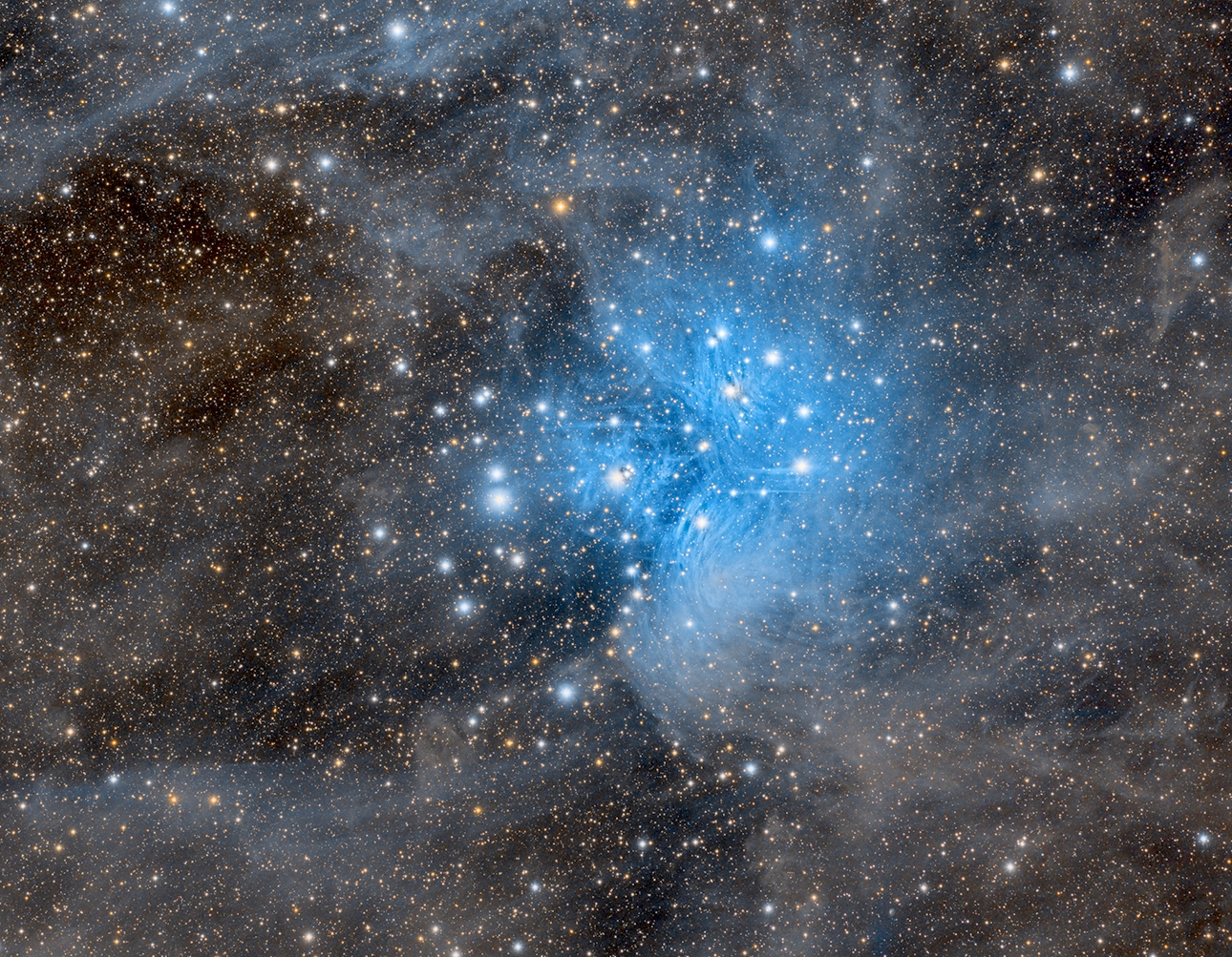

  benjamindenantes a dit :
Une très modeste dernière version... !pomoi!
Crédit: http://www.astrosurf.com/ilizaso/orriak/3maila/M45_FSQ_U16m.htm
Pour ceux qui ne l'ont pas compris, ceci est une blague...
  Bedros a dit :
Oo ces nuages blanchatres bleuatres grisatres sont les vrais ou ça a été ajouté? J'adore!! Je veux les mêmeeees. tuto, procédure... tout je veux tout :) je paye... combien? XD
Autant les moutons marrons c'est beurkkk, que ceux là wow vraiment superbes.
Les infos ici :http://www.astrosurf.com/ilizaso/orriak/3maila/M45_FSQ_U16m.htm :)
Pas le même ciel, le même instrument, la même méthode...pour imager.:)

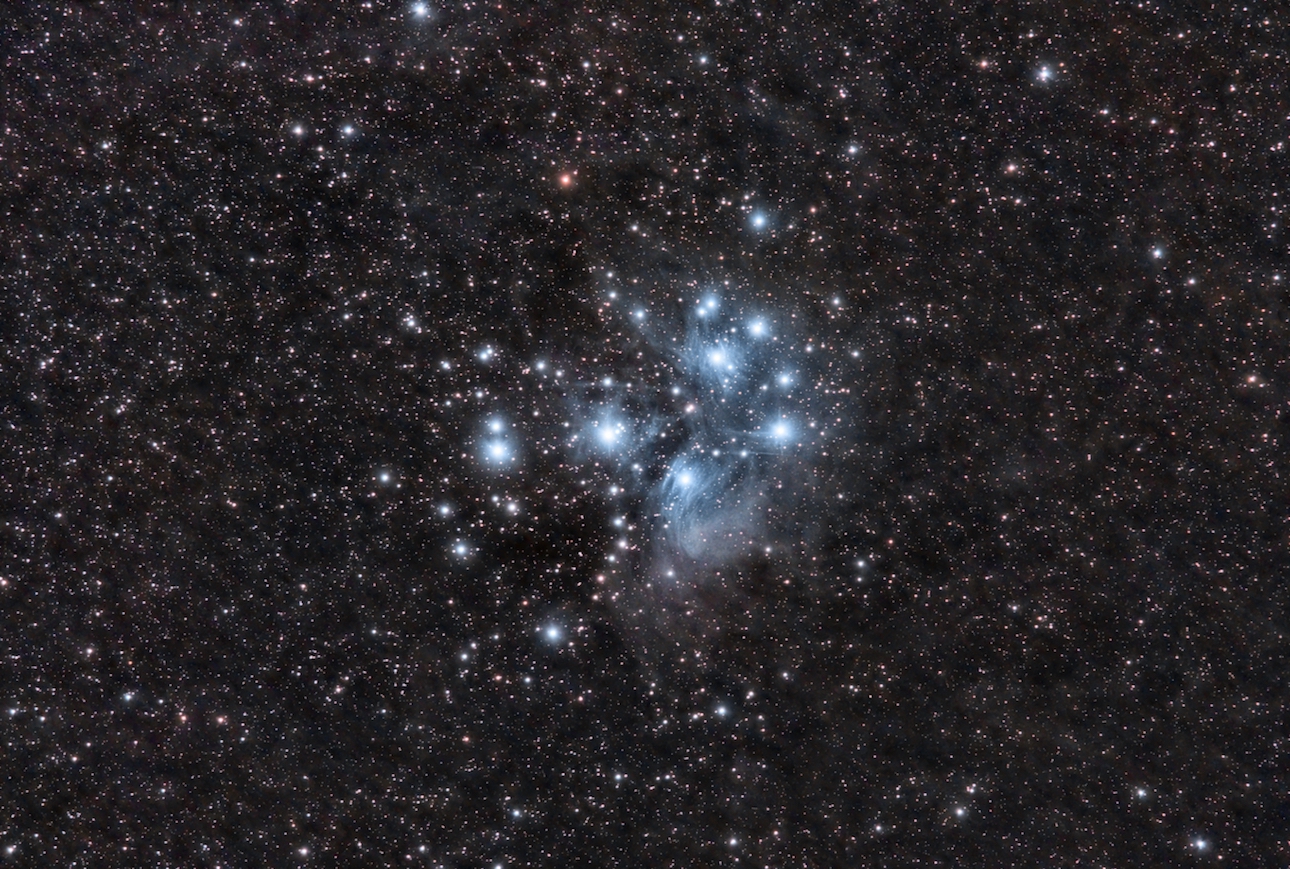

Je me suis essayé, pour le fun, avec mon CS2 tout neuf (à la place de Photoshop 7.0).
J'ai commencé par Iris (Black + Traitement Addition + Histogramme), puis CS2 (niveaux + balance couleurs), ensuite Lightroom (Radial), et retour CS2 pour faire un peu de micro surtout sur le vert (j'ai pas HLVG :cry:).

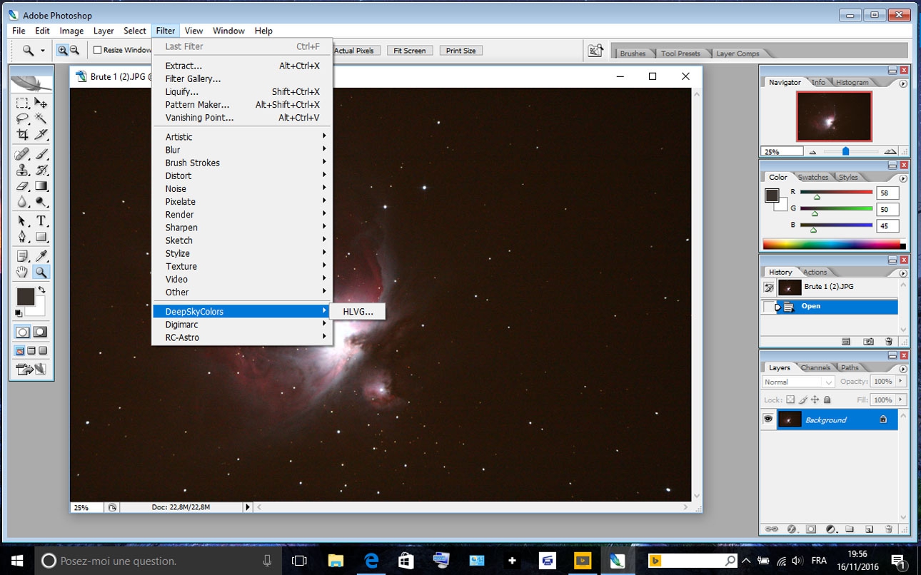

Pour hlvg
Dans le répertoire de cs2 Adobe photoshop cs2 ,Plugins ,filter copie le la.
cela fonctionne
Même pour gradient exterminator prendre version 32 bit
