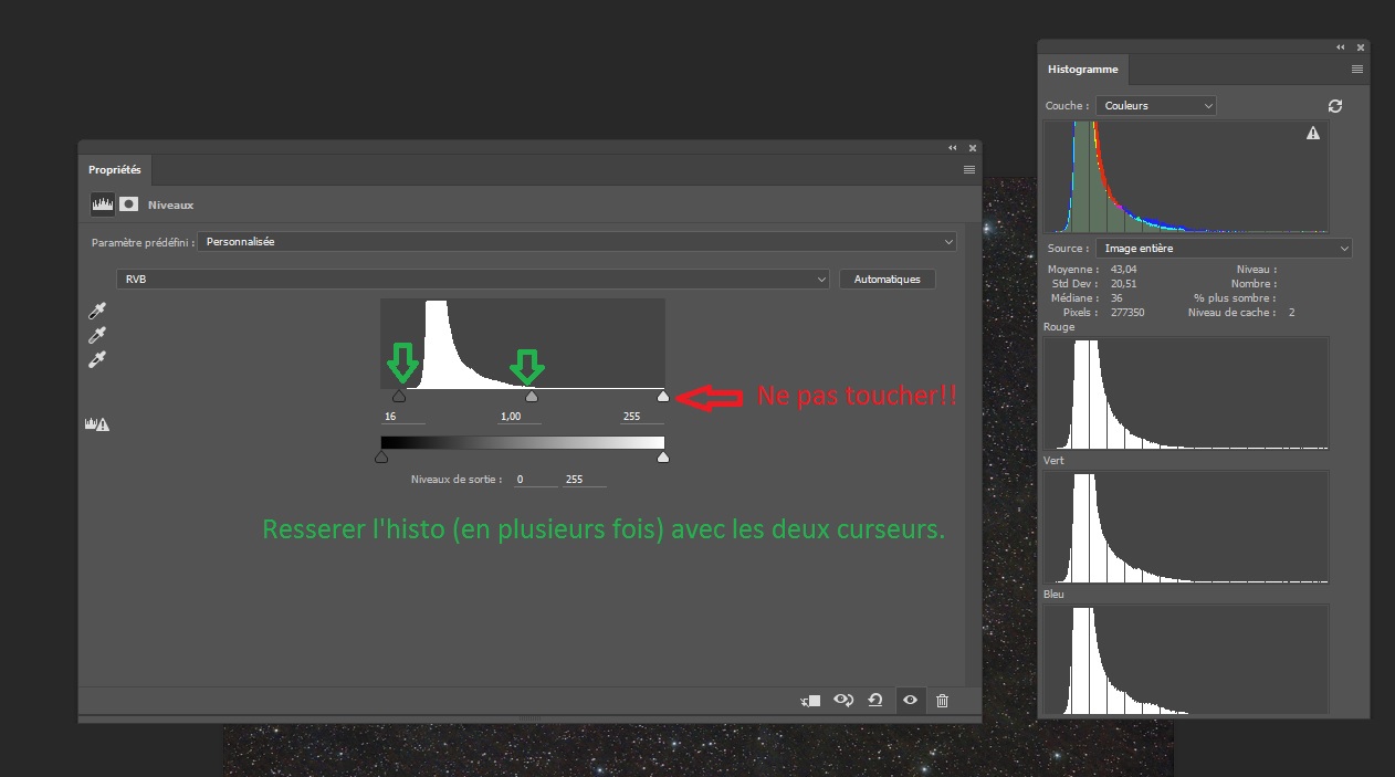

Un petit conseil :
Pour la montée d'histogramme (niveaux), ne pas toucher au curseur de droite! Il fait monter les hautes lumières et donc, crame les étoiles...

C'est bien mais comme tu as encore 21 heures, essaye quand tu fais tes niveaux sous CS2 de moins clipper les noirs (donc sur la gauche sur la courbe évite de venir sur l histo ) et de ne pas toucher au curseur de droite qui t explose les étoiles. Essaye de rester à des valeurs autour de 25 (de mémoire) ;)

La montée d'histo est un étape cruciale et sur ce point, je préfère de loin photoshop à pix.

Je vais déjà essayer de comprendre vos explications ! :D

Dans Pix, c'est pareil que dans PS, si tu le fais en de multiples itérations tu obtiens de très bons résultats
pour les histos difficiles (grosses neb par ex) tu peux le faire au travers d'un masque
