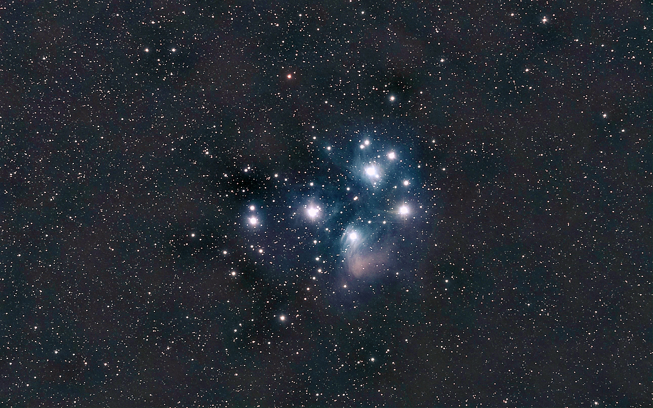

Une petite V2, avec un traitement plus soft du fdc (mêmes process que la V1 mais avec des paramètres plus softs) :

J'aime beaucoup, belle maitrise du traitement !
Quel est le niveau de difficulté de Pix par rapport à PS ? combien de temps en plus faut il y consacrer pau début + ensuite par photo ?

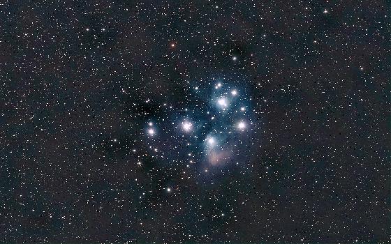

Pour participer une tentative :
Photoshop: crop
Iris: retrait du gradient
Raw therapee: balance,couleur et deconvolution
Photoshop: HLVG assemblage des calque cible et calque fond, vibrance et exposition

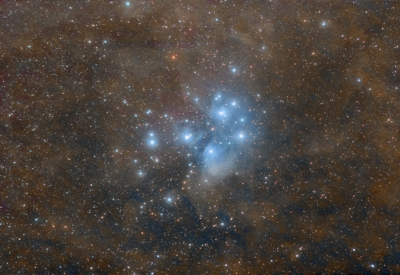

Traitement 100% PS (je vous passe les détails que j'ai oubliés, je bricole le truc depuis midi...):
Lum: Luminance synthétique sur base des couches V + RB.
Retrait de gradient.
Méthode starless à la Metsavainio pour extraire le fond
Massacre des niveaux à répétition sur le fond avec chaque fois un coup de plugin BNR.
Flou directionnel pour dégager les trames obliques
Flou de surface pour bien enfoncer le clou
Fusion du fond sur les étoiles en mode 'superposition'
Re-niveaux pour diminuer la luminosité
On recommence au point 4.
Couleur: Recalage de la couche rouge (agrandie de 1,03x)
Retrait de gradient sur la couleur.
Couleur des étoiles sur un calque à part en mode Lab
Sélection des étoiles pour les coller sur le fond 'starless'
Teinte/saturation
Flou gaussien pour bien empâter tout ça
Assemblage L + couleur.
Crop
Réduction à 1290 et sauvegarde Jpeg qualité 12.
Bon, on voit bien les nuages, non? :be:

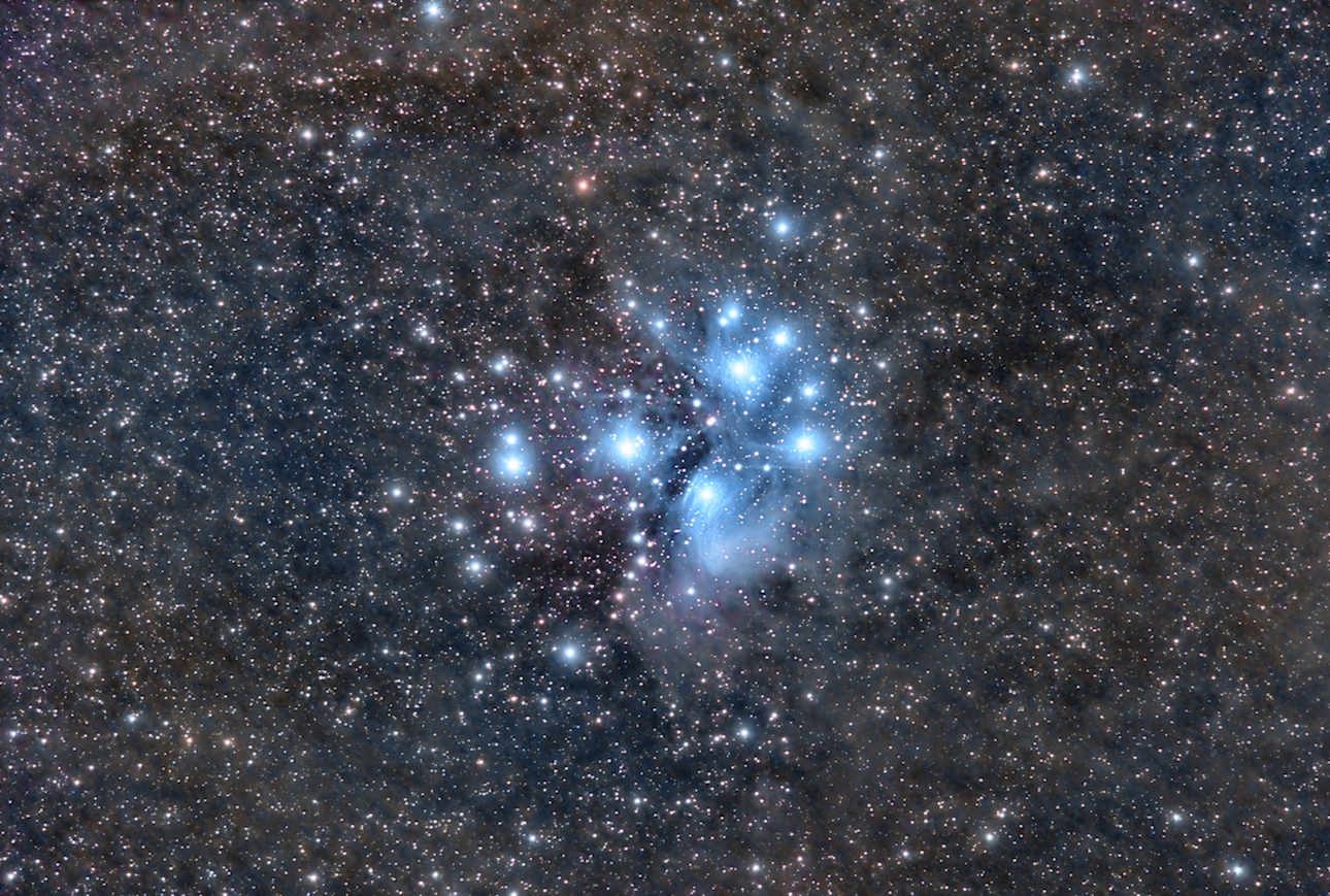

Une version moins "trash" que la première , en essayant de respecter un équilibre , même si cela n'est pas facile.
toujours sur photoshop CC , G Xter, astronomy tools
je suis parti directement en 16 bits ( la conversion en cours de route pour la V1 n'était pas flatteuse ).
Sinon mêmes étapes , sauf que les retraits de gradient L et couleur ont été fait avec gradient Xter, en m'appliquant plus sur la selection et en y mettant un contour progressif de 8.
J'ai du flouter en gaussien et en surface pour atténuer cette maudite trame.
Cette fois j'ai équilibrer les couleurs a la main de manière classique ( pas de HLVG ni WC )
Comme vous le voyez , j'aime bien les FDC noir ( +/- 25 a la pipette )
Finalement je ne pense pas que ce post t'apporte beaucoup a ta question existentielle ; claquer 230 boules dans un soft, mais l'idée est amusante. A mon niveau , ce n'est pas le soft qui est limitant , c'est moi et j'espère valoir plus que 230 pepette :)
