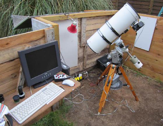

Son 200/700 sur monture maison :
Son a7s :
