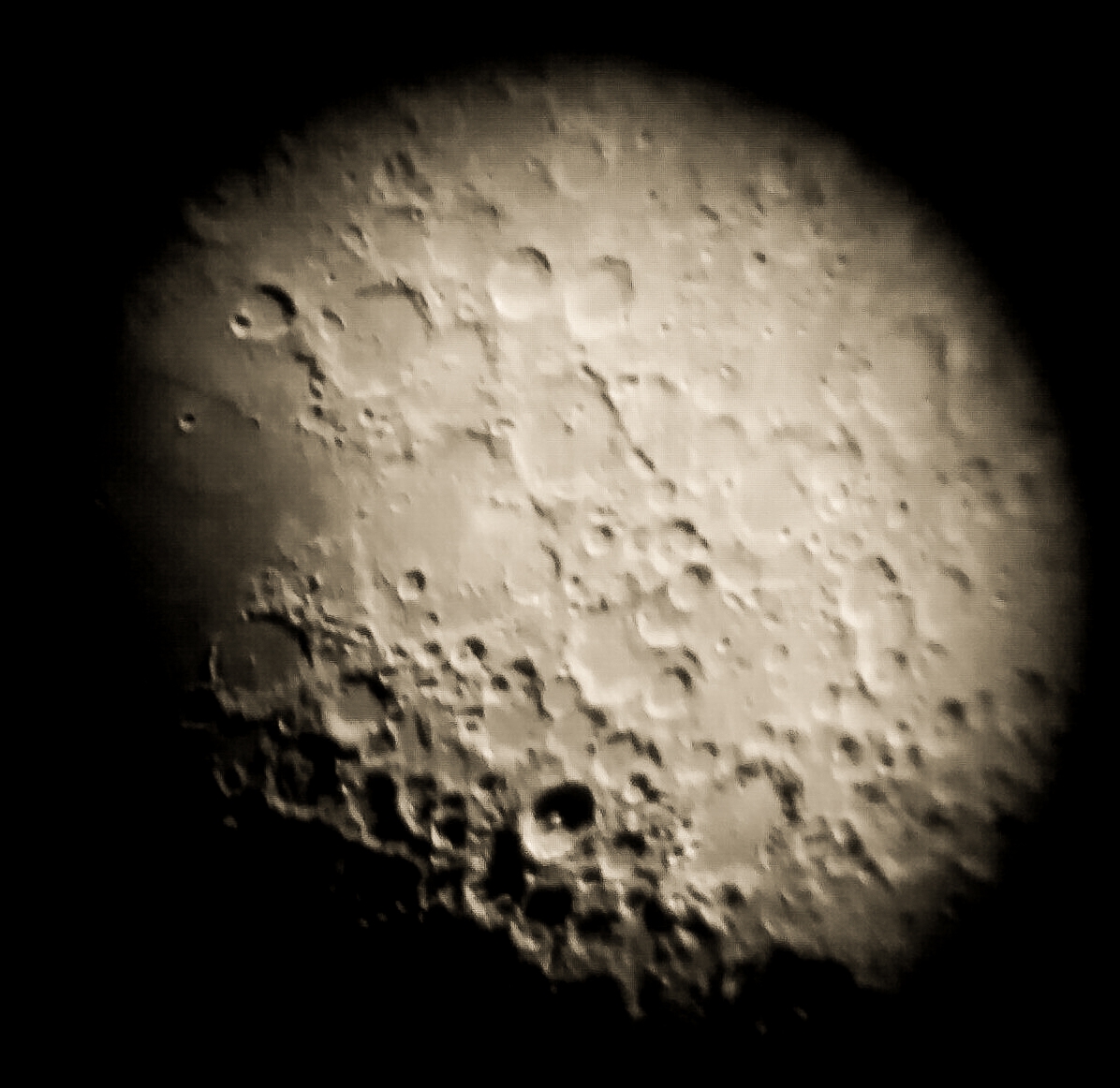

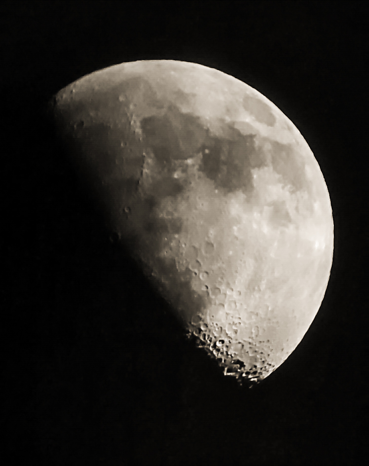

Je vous met mes premières images de notre satellite, prises avec mon téléphone portable bas de gamme, à mains levées...
Elles sont certes très moches, mais ce sont les premières d'une future longue série, je l'espère, moins moche :p

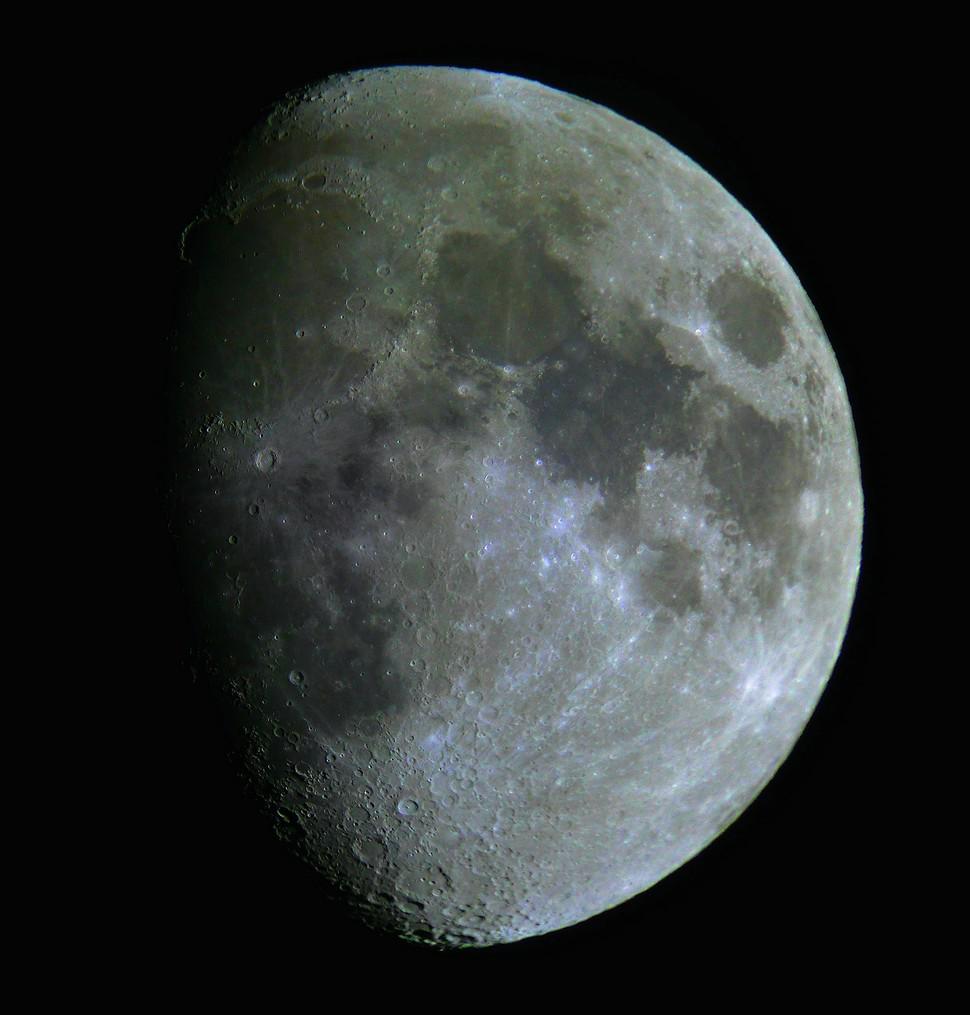

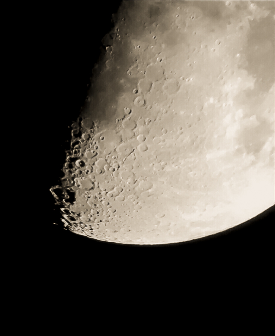

La digiscopie permet de se faire plaisir immédiatement ; certains font même çà avec des smartphone.
Perso j'en ai fait quelques unes sur la Lune à l'aide d'un simple APN compact.
La Lune derrière un oculaire de 25mm. avec un C8 (203mm.) prise depuis mon rebord de fenêtre en centre ville.
21339-1432901857.jpg"]21339-1432901857.jpg[/url]
l'étape suivante en planétaire s'est d'utiliser des caméras pour filmer Lune et planètes puisqu'elles sont assez lumineuses pour être enregistrer en vidéo.
Ensuite il faut traiter ces vidéos avec des logiciels du style Autostakkert2 et/ou Registax6 ... ces deux applications sont gratuites;)
Le principe de ces logiciels est de faire le tri entre les images nettes :) et celles qui le sont moins :confused: à cause de la turbulence atmosphérique.
Ensuite le logiciel va empiler les images que l'on désir conserver et pour finir avec Registax6 on va mettre un coup d'ondelette sur l'image pour faire "monter" les détails

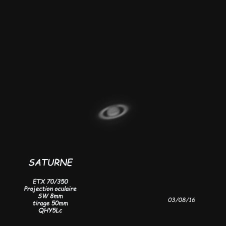

Bienvenue à toi voisin. Je suis de La Tour de Salvagny.
Je pratique l'astrophoto avec une ETX 70/350 et un caméra QHY5Lcouleur.
La lune est un bon sujet.
Quand on met les doigts dans l'astrophoto il faut être prêt à passer du temps, mais c'est passionnant.

Jolies images! L'ETX 70/350 n'a pas trop de chromatisme a forts grossissements ?
Je n'ai pas encore eu l'occasion d'observer saturne,mais mars est un petit rond rouge avec pas mal de chromatisme a 150x avec ma 90/1000.
J'espère avoir bientôt l'occasion de tester ma lulu sur des cibles plus velues que la lune!
Tu as essayé du ciel profond avec ton matériel?
Je me demande ce que ma lunette me laissera voir dans ce domaine.
Merci.
Ce n'est pas l'idéal mais on fait avec.

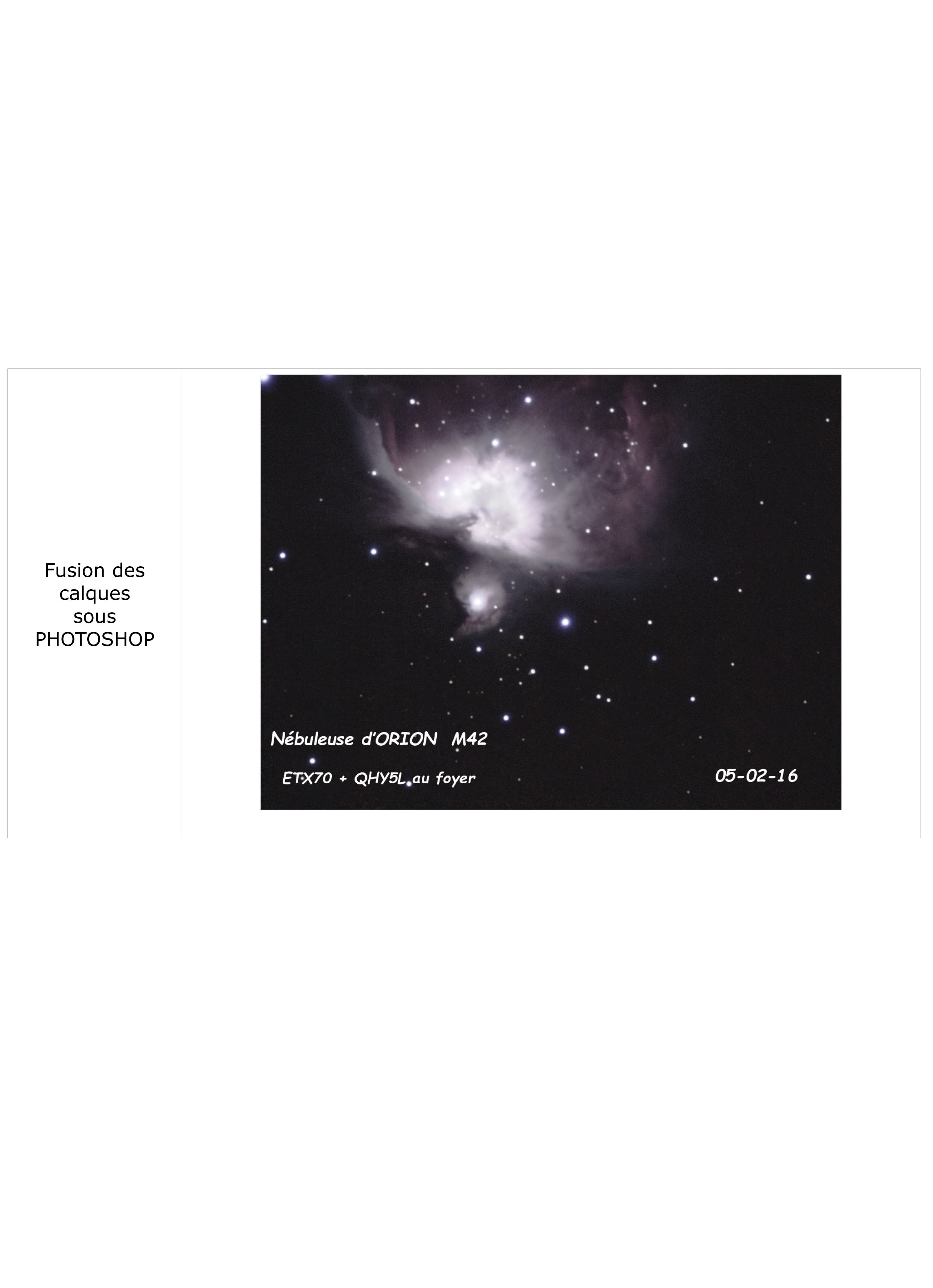

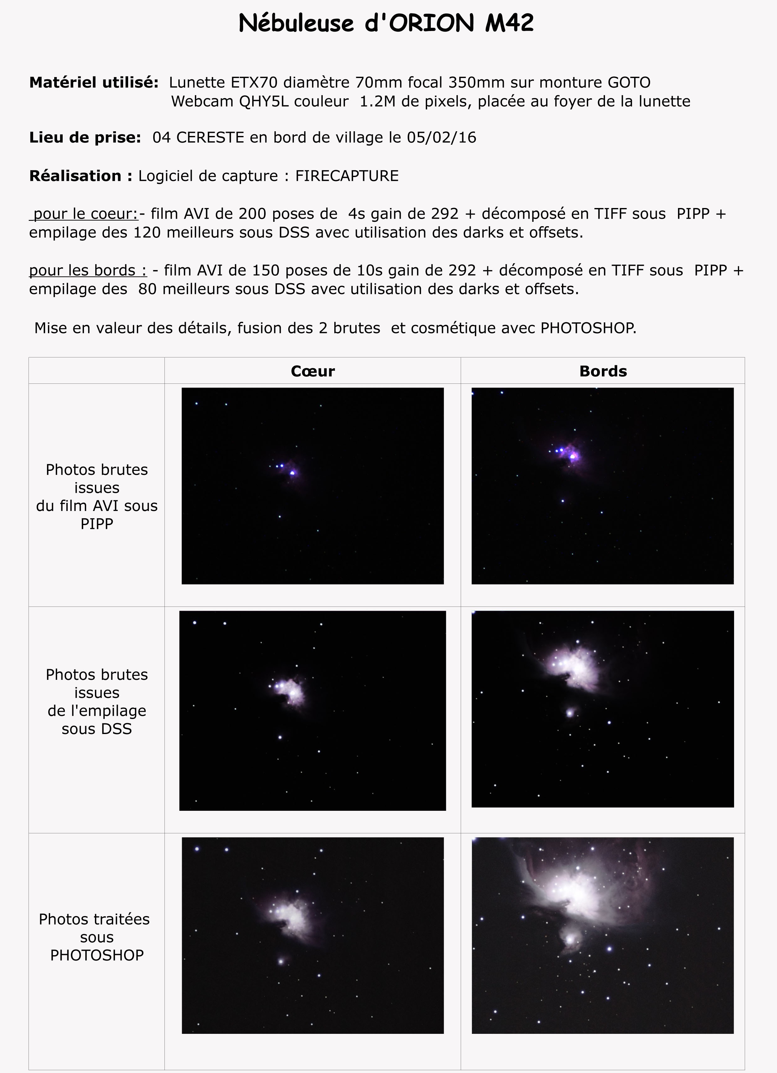

Bonsoir
pour M42 voir :
Pour M31 saisie avec SharpCap
50 poses de 30,5 s binning 1x1 empilage des 28 meilleures avec DSS
10 darks
20 offsets

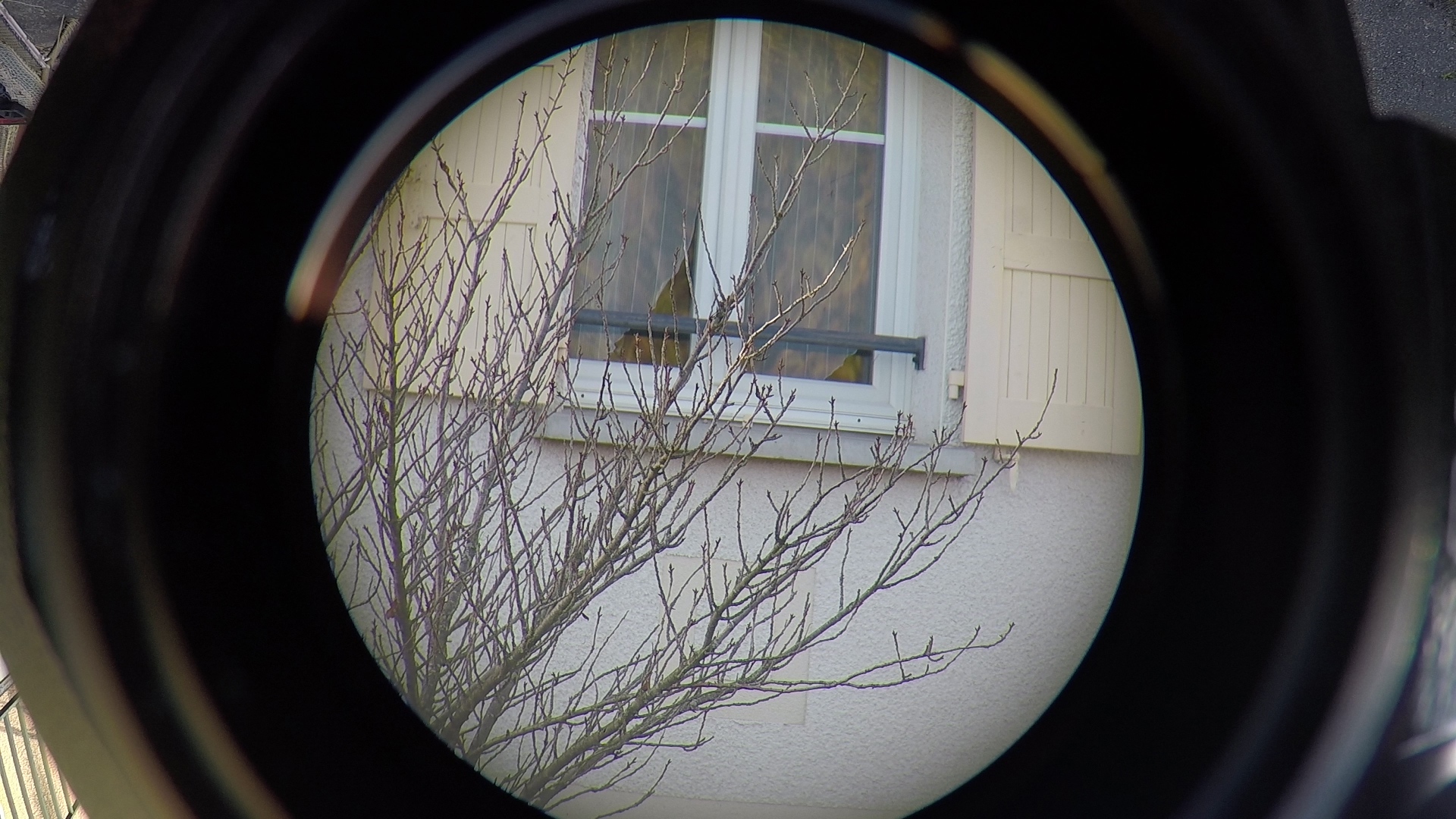

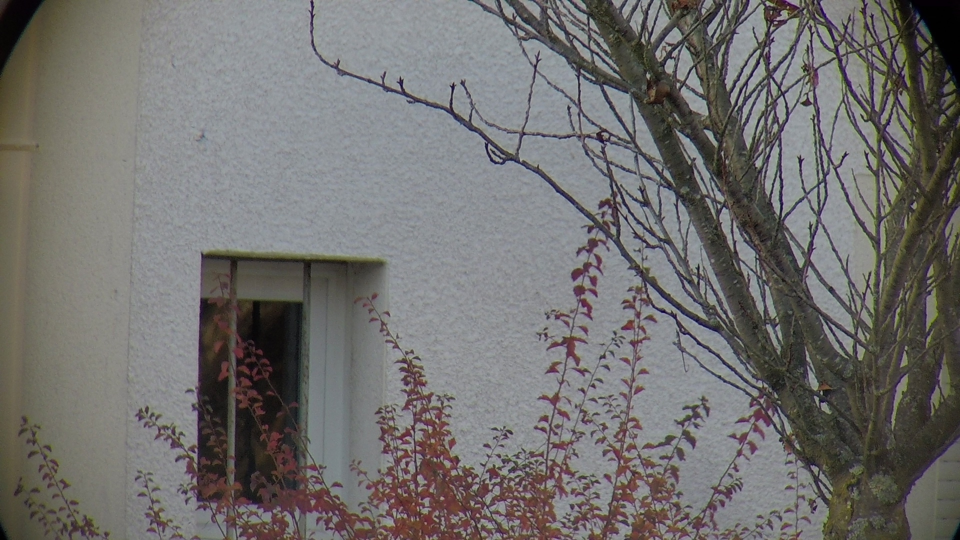

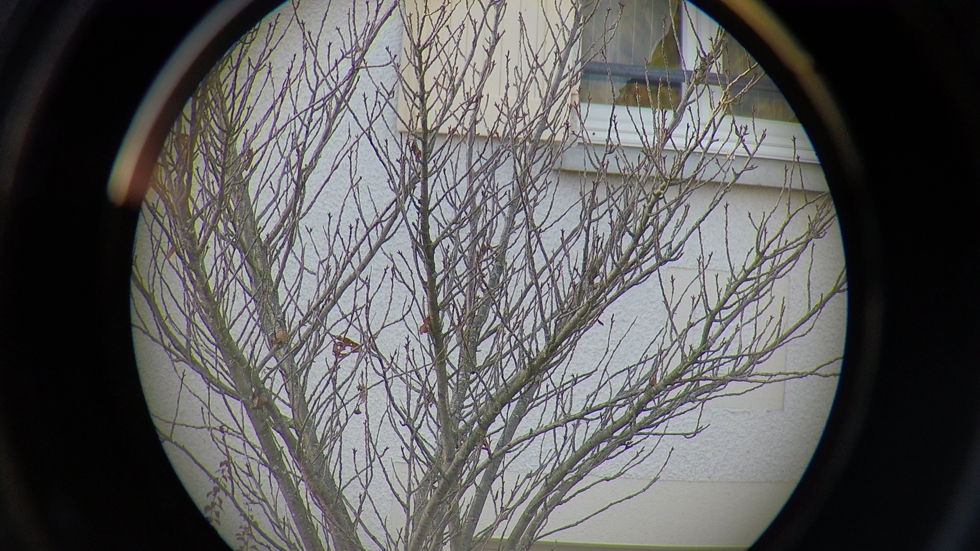

Je reviens sur ce post suite à une série de test effectué avec ma gopro Hero 4 black.
Ma principale crainte, le vignettage, c'est avérée contournable plutôt facilement, en jouant sur les différentes tailles de champ proposé par la caméra.
Matériel utilisé :
Lunette : omegon AC 90-1000
Oculaire : Baader Hyperion 17mm
Support de camera : Baader Microstage II
Camera : Gopro Hero 4 Black

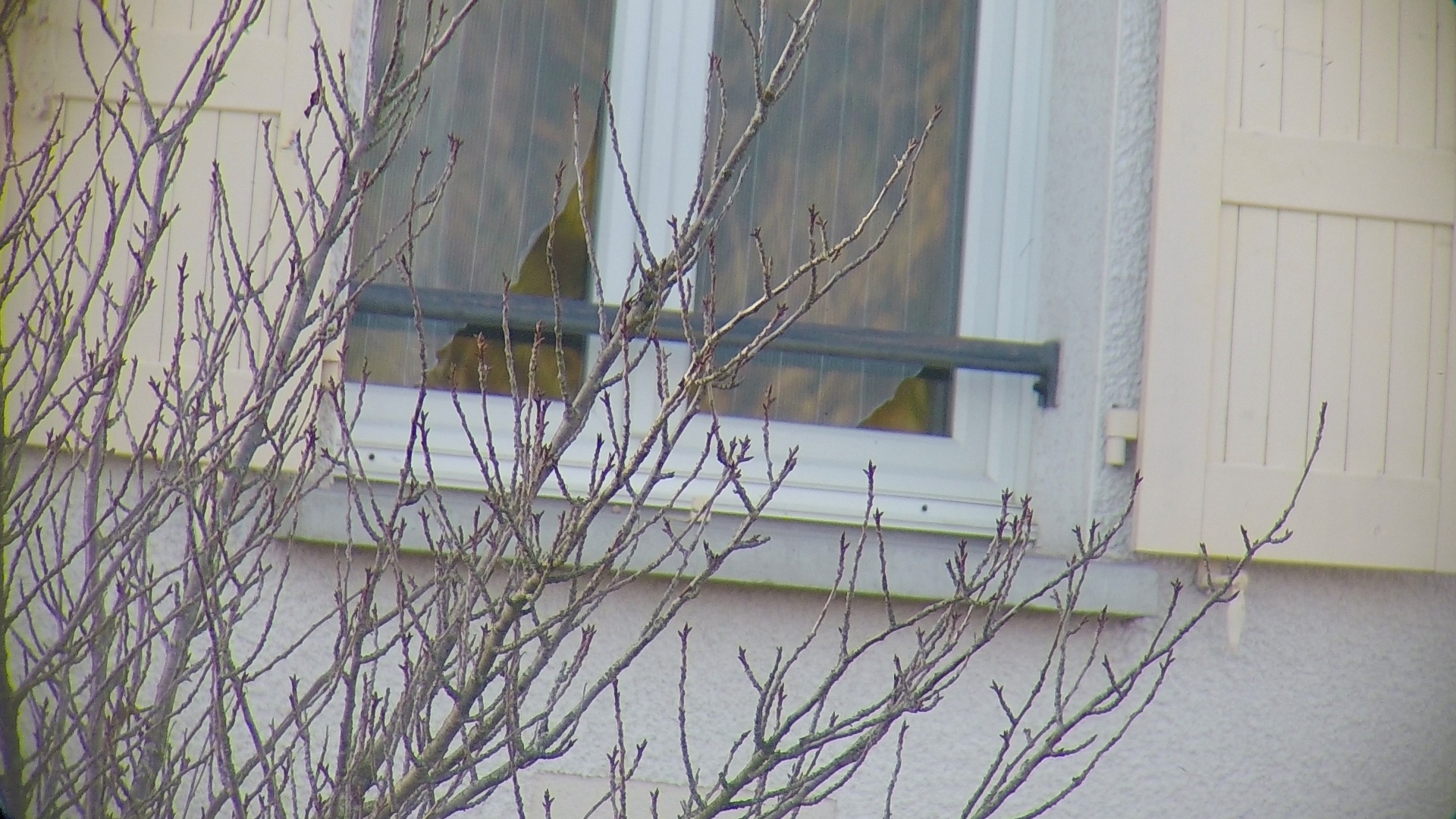

Voici quelques exemples d'images tirées des vidéos prises à différents champ ( Wide, medium, narrow) en 1920x1080.
Wide angle
Medium angle
Narrow angle
Comme vous pouvez le voir, le mode narrow supprime plutôt bien le vignettage.
J'ai par la suite testé de passer la camera en 2,7k de résolution (2704x1520) en mode médium, le mode narrow n'étant pas disponible en 2,7k.
Une fois la vidéo recadrée sur du 1920x1080, le vignettage disparaît entièrement , sans trop de perte de qualité. Avec cette solution j'ai meme la possibilité de "décaler" l'image pour ajuster le cadre de la prise de vue.
Petite précision concernant l'oculaire, le baader hyperion 17mm est un grand angle (68 de champ), j'ai effectué la meme série de test avec un plössl 25mm (52 de champ) et meme en mode narrow, j'obtient toujours un vignettage assez présent.
Voilà si ça peut aider certaines personnes qui se posent les memes questions que moi sur l'adaptation d'une gopro a un télescope.
La prochaine étape : des essais vidéo sur la lune ! ( quand la météo sera plus clémente...)

Oooooh la fenêtre de la voisine ? :D
Aaaah Craponne et son ciel de ouf !!! :wub:
Hahah j'avoue, j'ai pas vraiment fait gaffe à ce que je filmai pendant mes tests... mais heureusement la maison du voisin était vide .
