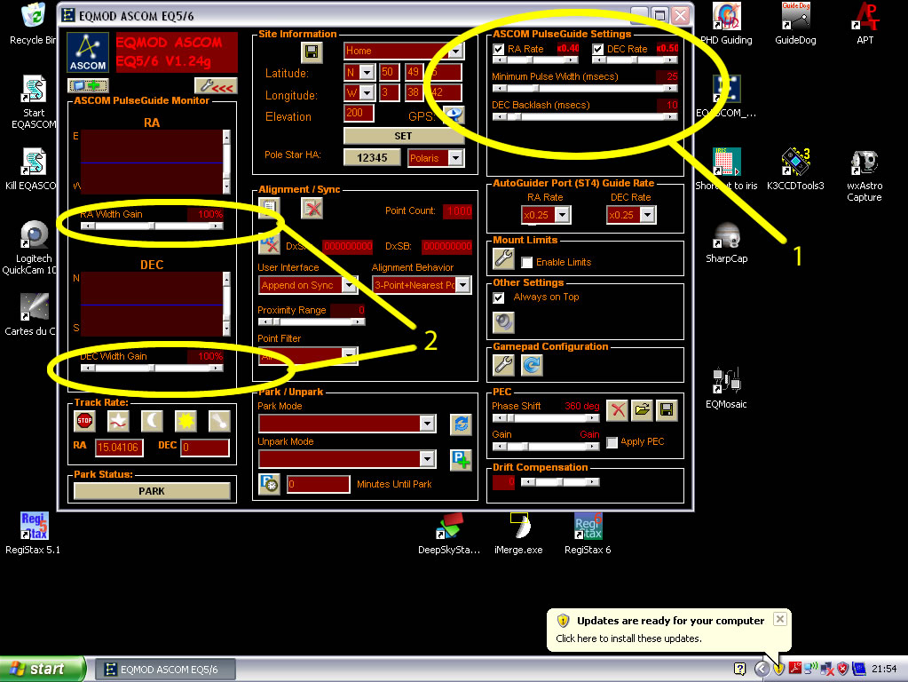

En plus de PHD, j'utilise EQMod, ou il y a une gestion pour l'autoguidage de la monture (Ascom PulseGuide Monitor ainsi que Ascom PulseGuide Setting). On peut diminuer ou augmenter les durées d'impulsions, l'agressivité, ou autres paramètres, ce qui aide bien au guidage.
Quand tu as calibré, fait le guiding assistant etc... tu regardes la courbe sur Ascom, et régler les impulsions pour éviter trop de va et vient.
Un image trouvé sur le net pour montrer le panneau de contrôle
