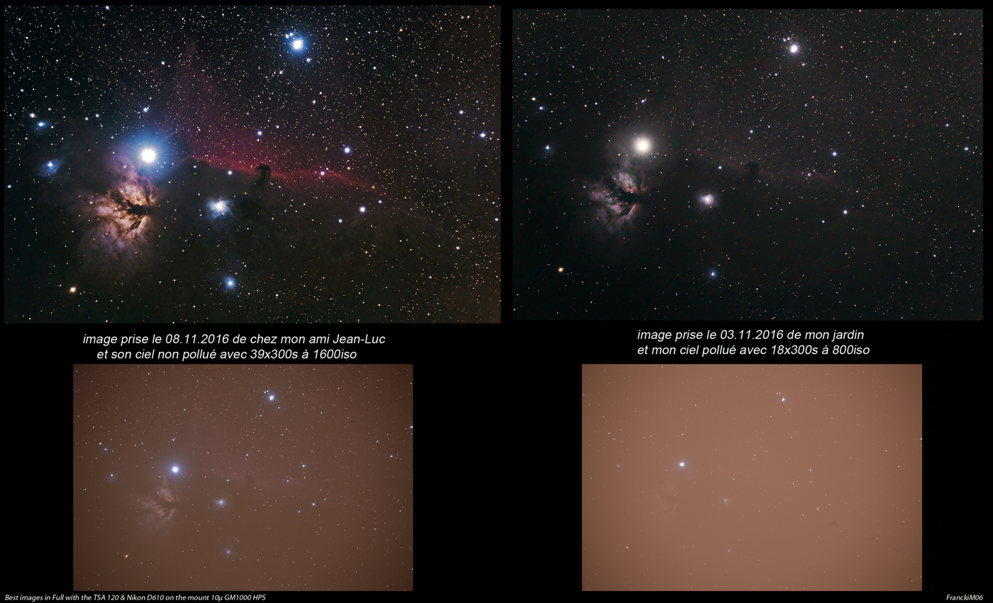

Alors voilà une preuve comme quoi mon site est légèrement pollué. Voyez plutôt les 2 brutes même si je n'ai pas réglé le même iso car sinon à 1600 chez moi, la brute serait blanche :(

oui, mais 800 iso pour 1600 et 18 x 300 pour 39 x 300 ! Ça fait deux paramètres différents. Il faudrait la première en 18 x 300 seulement pour mieux comparer.

la 2e image ne compte que 18 brutes et 800iso donc la moitier de l'autre 39 a iso 1600
Ne suffit pas de se référer qu'à mon image traitée puisque j'ai mis en dessous une brute pour chaque lieu et qui est beaucoup plus parlante que l'image car c'était le même temps de pose excepté que je ne peux pas monter à 1600 iso chez moi. C'est quand même visible de voire que sur une brute, on ne voit même pas la tête de cheval et que sur l'autre on la voit très bien.

Tes 2 images brutes sont parlantes et plus encore vu que la première est avec 2X plus d'ISO.

Oui, tu as tout à fait raison et bien résumé le problème que nous avons tous du moins surement 80% des astrams du forum. C'est vrai que depuis chez moi, quand j'utilise ma ccd en Ha et OIII, ça fait une sacré différence et ça fait plaisir.
Oui, si tu peux aller un jour chez Jean-Luc, tu seras grandement surpris de son ciel que je trouve fabuleux.

Là, c'est sûr que ça fait une grosse différence : à Mandelieu, tu cumules la pollution de la ville avec la brume marine. Il suffit de monter sur les hauteurs pour apercevoir la crasse qui s'étale en bord de mer, laquelle diffuse largement la lumière des villes. Alors il te faut choisir entre la turbu par temps clair (queue de mistral comme ce soir) ou le calme de l'anticyclone avec la brume qui va avec...
