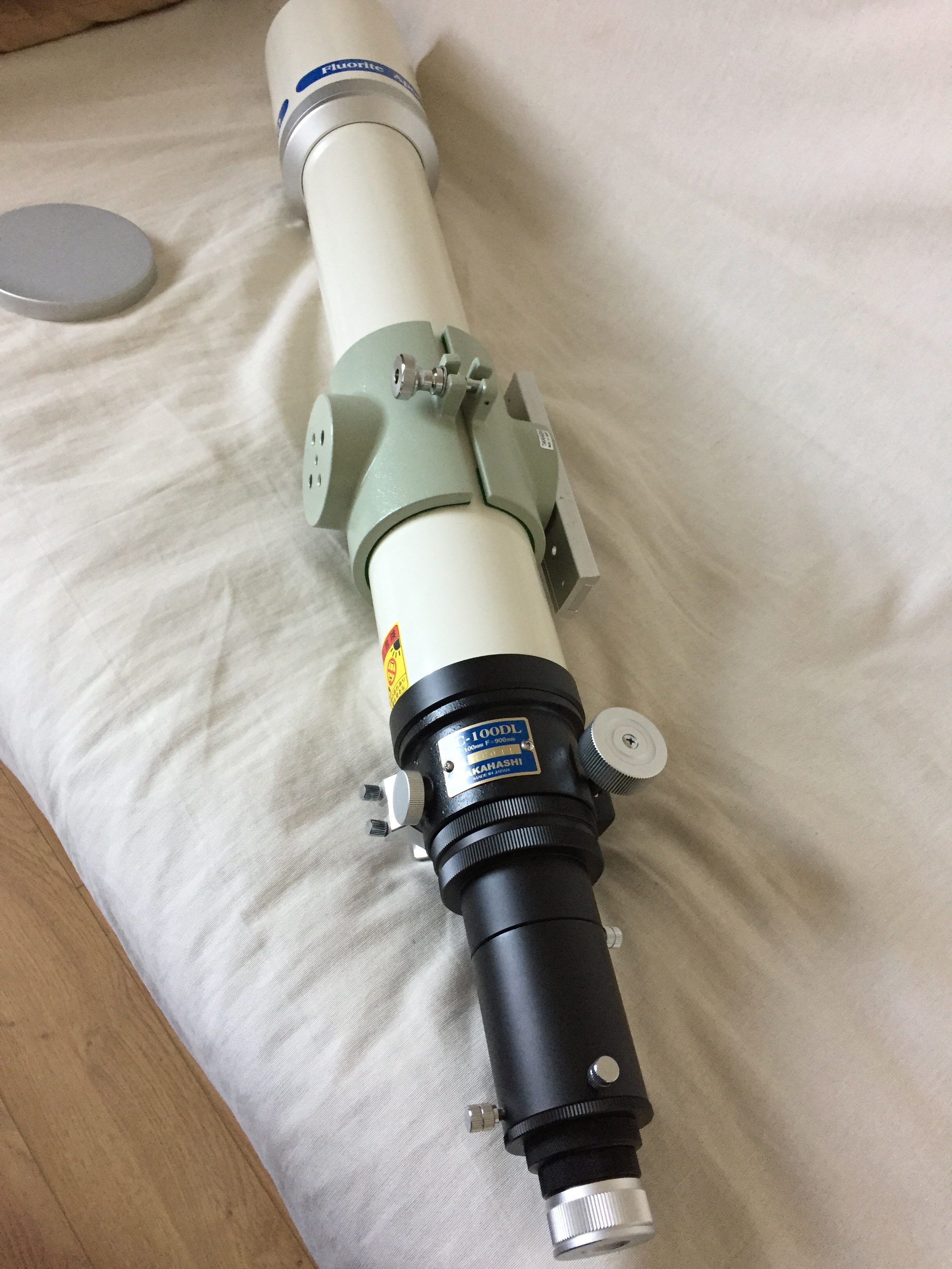

Le porte oculaire est de typique de Taka, pas démultiplié d'origine, et est en 2" avec réducteur 1,25" à serrage annulaire. En accessoire, nous avons un adaptateur au coulant 1.25" donc, un tube d'extension en 2" pratique pour la visée sans RC. Le PO est bon selon moi, je n'ai que les PO SkyWatcher en comparaison, mais il supporte bien les centaines de grammes de mon XW40.

Le collier est plus long que pour les FC-100DF, lourd, massif, et bien calfeutré !
Le tube et le PO respirent le sérieux de la marque, c'est solide et cosmétiquement réussi, ça fait moins fragile que la 100ED que j'avais eue jadis.

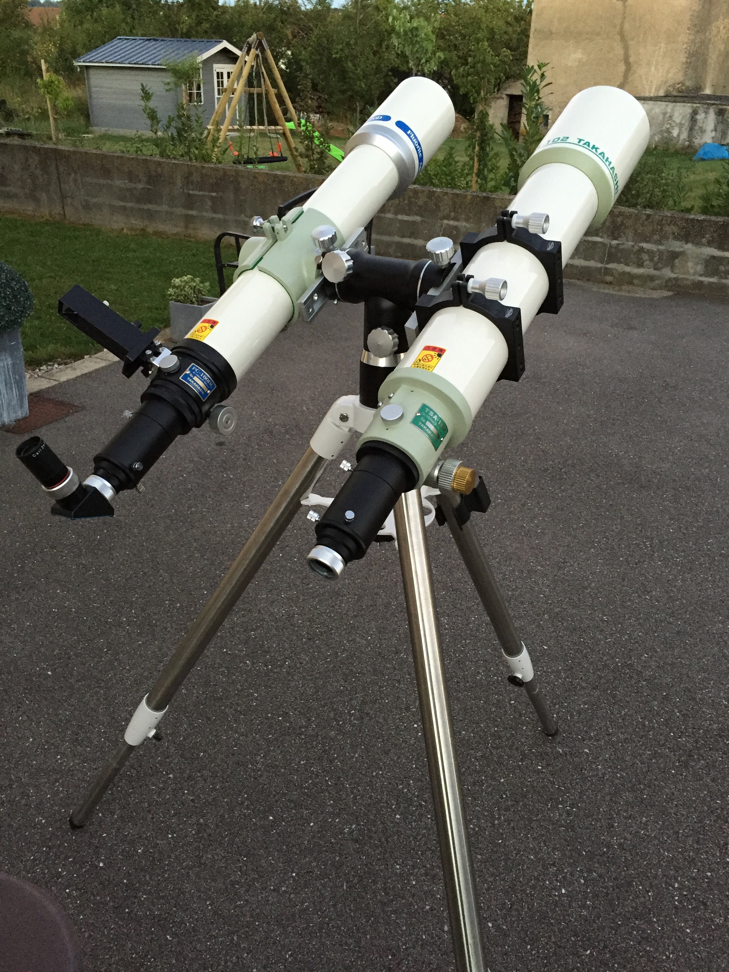

Ajout de photos

Que dire de la Takahashi FC100DL que tu m'as fait essayer?
C'est une lunette à superlatifs...
Modifié par Fredjel
