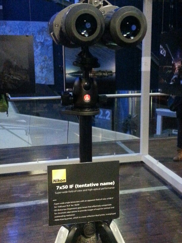

J'ai pu jeter un coup d’œil dans la 7x50, en intérieur avec éclairage assez faible.
J'ai trouvé ça excellent.
- le confort de vision est top, l'effet WOW est bien là comme avec les oculaires type Nav ou leurs concurrents XW Delos. Même impression
- très lumineuse (forcément)
- les couleurs sont excellentes
- très peu de distorsion géométrique en bord de champ, donc pratique pour le terrestre aussi
- très très peu de chromatisme en extrême bord de champ. Négligeable au centre.
faudra confirmer sur le ciel, mais ça démarre bien
