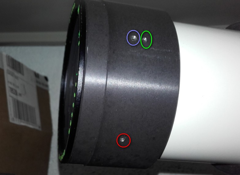

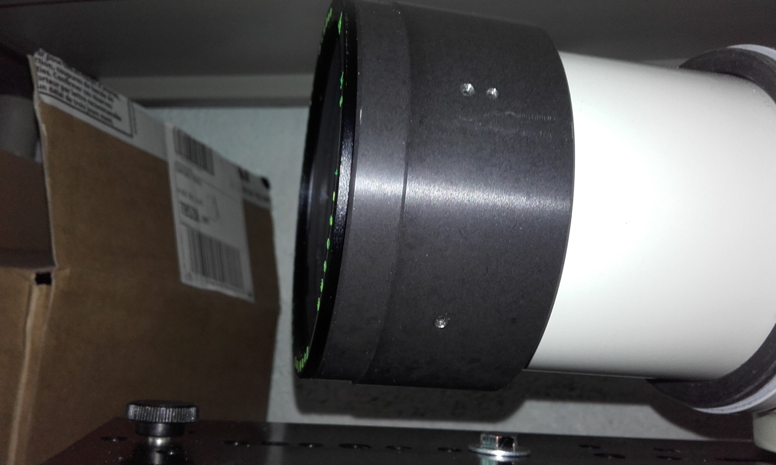

J'ai reçu une SKY 90 taka qui possède des vis de collimation.
En tout 9 vis : 6 coté ciel tous les 60°, et trois qui semble plus petit coté observateur en regard de celles coté ciel. Quel est le rôle de ces vis?

Chalut,
Pour bien se comprendre et repérer les vis, je les aient cerclées de couleur. Sauf si tu est daltonien on devrait mieux se comprendre.:be:
A priori de ce que j'ai compris, les vertes plus petites pas touche car elles servent à aligner les lentilles.
Les rouges et bleues servent a la collimation.
Confirmes-tu ?:)
A+.

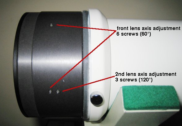

POUR INFO
REPONSE DE REMI PETITDEMANGE
Je ne vous conseille pas de vous lancer dans la collimation de la Sky-90 version 9 vis : c'est l'enfer sur terre ! :)
La version 3 vis était plus facile à régler mais la collimation était moins stable.
Il y a de la colle dans la tête des vis qu'il faut enlever avec une pipette et de l'acétone.
Ensuite on prend une clé Allen 1.5mm.
On joue sur le groupe de 6 vis ou sur le groupe de 3 selon l'écart de décentrage à rattraper.
Dès qu'on y touche on de suite à quel point c'est sensible.
Voir la photo en PJ.
La distance avec la source n'a pas d'importante, plus elle est longue mieux c'est.
Cordialement,
Rémi

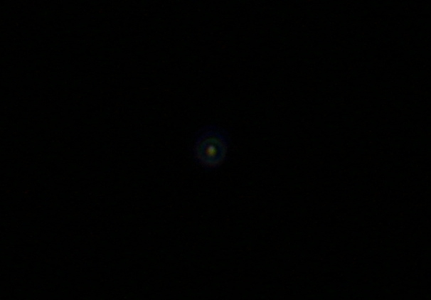

Focus avec occulaire 4 mm et extender 1,6 x taka. soit 200x pour une 90/500 sky 90 taka.
Ca parait bon.:)
J'ai rien touché.
donc elle a supporté le voyage !
La photo est prise avec un 350D en priorité vitesse et recadré sur la zone de focus.
