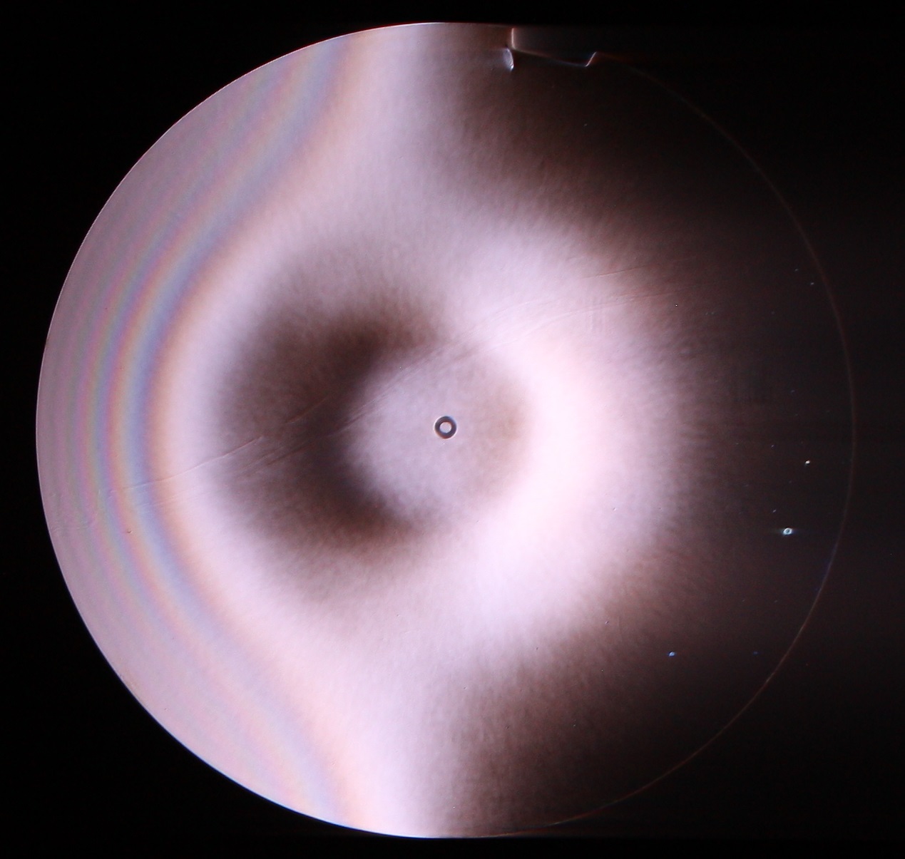

...Pour les miroirs, j'ai un 300 chinois très correct (provenant d'un Orion XT12) et qui, sans être superpoli est assez peu diffusant....
Par contre j'en ai un autre qui a cet aspect là au foucault :
(cliché Daniel PALAZY, GAP47)
Dans ce cas, ce n'est même pas la peine de le passer au contraste de phase quand on voit déjà la peau d'orange et les traces de polissage qui apparaissent.
Pour info, c'est aussi un miroir d'Orion XT12, par contre, mis à part le trou central qui est recouvert par le secondaire, avec des mesures croisées et moyennées au Bath il a un Strehl de 0.89, plutôt pas mal, dommage qu'il a été poli à la schlague...

...Pour info Bruno, des miroirs, j'en achète et j'en poli aussi de temps en temps, j'ai poli mon premier 200 à partir d'un kit Mosser en 1977/78 et des articles parus dans C&E (que j'ai toujours)...
Je te concède que ce n'était pas une merveille, mais j'en ai fait ou contribué à en faire d'autres depuis.
...Je vais d'ailleurs reprendre le 300 Orion posté plus haut.
