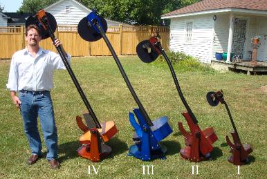

Vu que tu pars de tube carbon de 35mm il est possible de fabriquer un dobson monobras :)
Tapes voir "ultralight one arm dobson" sous google, tu devrais trouver deux trois sources d'inspiration.
