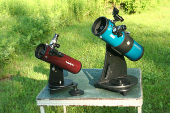

Les Dobsons de table sont assez intuitifs, et l'avantage c'est qu'un enfant de 8-12 ans peut bien devenir plus ou moins autonome avec ça. Il faut par contre que les parents les collimatent de temps en temps (pas un grand problème mais il vaut mieux avoir un club dans le coin qui vous montre comment), et le 76mm à miroir sphérique est à éviter (images pourries à plus de 40-60x).
Le plus petit qui est meilleur (parabolique) est le SkyScanner 100mm ci-dessus, et la version "produit blanc" Skywatcher:
https://www.astromarket.org/telescopen/beginners---compact/dobson/heritage-100p-4-parabolic-dobsonian
L'avantage du Skywatcher c'est qu'il est livré avec une barlow (bon, c'est pas du haut de gamme, mais pour le prix...) ce qui rend le télescope à rapport d'ouverture court un peu plus potable pour les oculaires bon marché qui sont livrés avec le télescope.
Si on a plus de budget l'Orion "AstroDazzle" est mécaniquement meilleur (avec un barillet collimatable "comme sur les grands" sur le miroir arrière -- et il y a même un outil de collimation rudimentaire), mais il faut encore compter une barlow en plus pour les tout gros grossissements:
https://www.astromarket.org/telescopen/beginners---compact/dobson/dobson-astrodazzle-45-114mm
Mécaniquement, le "StarBlast" qui a une longueur focale de 450mm et non 500mm est encore un peu mieux (on peut tourner le tube dans son anneau) mais le rapport d'ouverture f/4 en fait un banc de torture pour oculaires bon marché (donc à terme barlow encore plus importante), et la collimation est encore plus critique. Le StarBlast c'est le télescope que mon fils a d'abord eu et que papa lui piquait souvent (surtout en vacances); l'optique est vraiment excellente (si on sait utiliser les oculaires qu'il faut).
Question transportabilité:
plus compact que les Dobs de table, tu meurs. [il vaut d'ailleur mieux le mettre sur une caisse et utiliser un petit tabouret pliable de €5 (http://www.decathlon.fr/trepied-vert-id_8303449.html) pour s'asseoir que de mettre le machin sur une table peu stable.]
Le SkyScanner 100mm (et Heritage 100p) est encore plus petit (à droite le StarBlast 114mm):
Malheureusement, il manque sur l'AstroDazzle la découpe dans la monture qui sert de poignée qui est dans le StarBlast, mais avec une foreuse et une visite dans le rayon bricolage on a bien vite fait de remédier à ça.

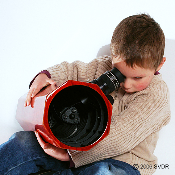

Il y a en effet des gosses qui se débrouillent bien dès 5 ans avec un petit réflecteur, et même de façon autonome. Une photo de Scavo, le fils d'un de mes potes d'observation, qui aimait se trimbaler avec le petit Dob (fait maison) grand-champs de son père dès 5 ans:
Mais c'était un enfant très précoce...pour la plupart des autres enfants, l'utilisation autonome commence plutôt à 8-10 ans, voir 12...
