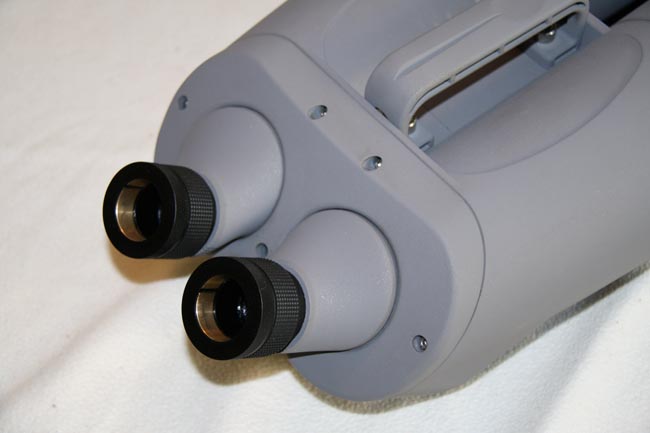

APM Telescopes, Markus Ludes, me montre une photo :
...et il me dit :
"What do you mean with eyepiece holder ? eyepiece holder are shown in attached picture
Do you mean the binocular arrived with no eyepieces ?"
Donc j'aurais mes porte-oculaires :be:

Salut l'ami,
les porte oculaire sont bien présents sur tes jumelles:
près du corps de la jumelle il y a une zone caoutchoutée: elle sert à la mise au point.
au dessus il y a une petite bague plastique: si tu serres cette bague (sens horaire) en tenant fermement la zone caoutchoutée, ça serre le blocage annulaire et ton oculaire est fixé.

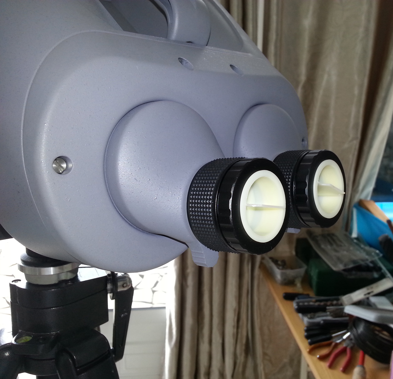

Pour ma part, trouvant cette bague de serrage mal pratique (trop fine et étroite pour la manip de nuit, j'ai imprimé des "sur bagues" qui assurent une bonne préhension (retourne sur le fil consacré aux jumelles et remonte un peu, tu verras ça, si tu en veux une paire je t'en envoie une pour 15€ port compris comme déjà fait pour un autre astram).
