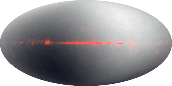

Édition : Après une brève recherche sur le net, je sais un peu mieux de quoi il s'agit.
Je suppose que Lejon fait allusion à la carte du spectre du fond cosmologique selon la direction de mesure, qui permet de définir une vitesse, celle qui annulerait par effet Doppler le dipôle contenu dans les données obtenues par COBE et WMAP :
Il faut préciser que "notre" déplacement par rapport au fond diffus cosmologique se "voit" sur la carte donnée par ArthurDent par le contraste entre les parties nord-est (plus blanche) et sud-est (plus noire) . La trace rouge, elle, n'est que la "contamination" des sources dans le plan de notre galaxie. (***)
Mais cette interprétation en introduisant une référence de vitesse absolue en contradiction avec les principes de la relativité ne pose-t-elle pas problème ?
Et quand j'essaye de réfléchir, ça devient trop compliqué pour moi :( : en gros, je me dis que le fond diffus cosmologique est fuyant, c'est-à-dire qu'il est censé provenir pour nous, avec le temps, de distances de plus en plus grandes. Donc si on se déplace dans une direction on va voir, dans cette direction, le fond diffus cosmologique plus "loin" que si on était resté "immobile" - plus loin donc s'éloignant plus vite, ce qui compenserait notre déplacement. En final, je ne comprends pas pourquoi le dipole du fond diffus cosmologique révélerait notre mouvement par rapport à ce fond. Où est mon erreur ?
Enfin, la vitesse de notre galaxie par rapport au fond diffus (il faut tenir compte du mouvement du soleil à l'intérieur de la galaxie) est de 550 km/s en direction de l'Hydre. La direction de cette vitesse est différente de celle de l'ensemble des galaxies de notre groupe local en direction du "grand attracteur" entre le Centaure et la Règle à 70° de l'Hydre. Comment expliquer cet écart ?
(***) J'ai cru comprendre, me corriger si c'est faux, que c'était COBE qui avait mesuré ce dipole et que WMAP, n'étant pas capable de le mesurer, s'était étalonné sur cette mesure pour tracer sa carte.
[edit] Quand jécris "COBE" ou "WMAP" lire "l'équipe de COBE ou WMAP" :) :) [/edit]
C'est vrai que les précisions de Chicyg ne sont pas de trop, pour interpréter correctement la figure.
