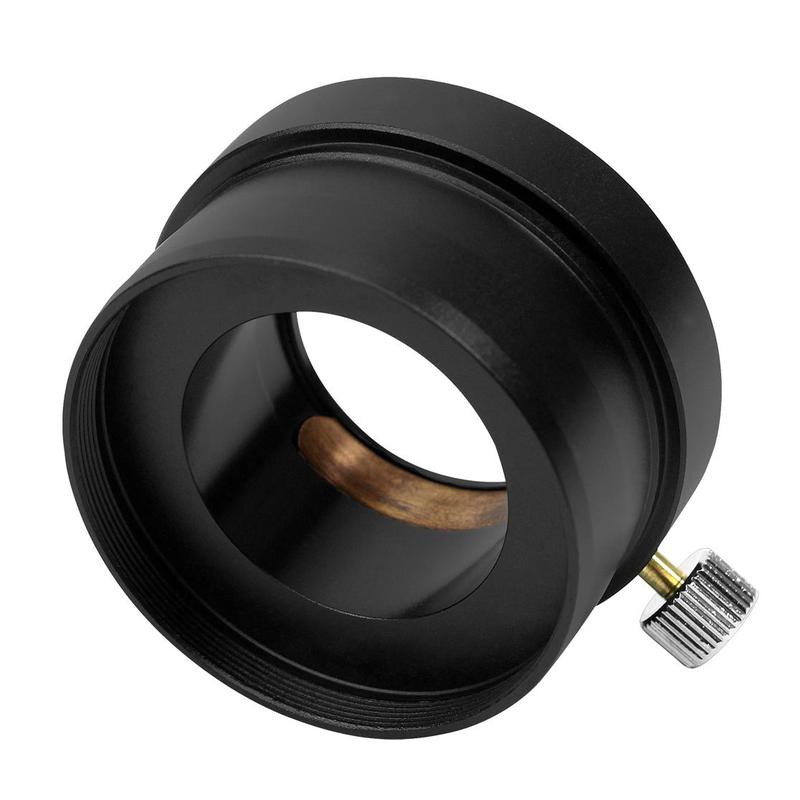

A vous lire j'ai cru comprendre qu'il existe un adaptateur pour utiliser un filtre au coulant 2" sur des oculaires au coulant 1,25", est-ce bien cela ? Comment s’appelle cet adaptateur, avez-vous de références à me conseiller ?

C'est l'adaptateur 2"-1,25" 'standard' pour mettre l'oculaire 1,25" dans un PO 2" qui souvent a un pas de vis M48 pour filtres 2" du coté du télescope.
Il faut bien sûr s'assurer que l'adaptateur n'est pas si court par rapport à la jupe de l'oculaire que l'oculaire 1,25" ne tape pas sur le filtre; dans ce cas, rajouter un anneau M48 de 5mm ou 10mm sur l'adaptateur.
Ce type d'adaptateur est en général livré avec les instruments qui ont un pote oculaire en 50.8mm, il suffit de vérifier qu'il y a le filetage pour le filtre

Ah d'accord c'est juste cela ! En effet j'ai eu cet adaptateur avec mon tube.
Jeap, qu'appelles-tu filetage ? :)
J'ai eu aussi livré avec le scope une espèce d'extension du PO au coulant 2", je ne sais pas trop à quoi cela sert (un peu comme la dernière petite pièce sur un meuble ikea !).
C'est sur ce filetage ( flèche rouge ) que viendra se visser le filtre 50.8mm , ceci, pour pouvoir être utilisé avec les oculaires 31.75mm
Oui c'est exactement ce que j'ai, faut compter dans les 20 euros.
Par contre pour serrer l'oculaire, c'est du serrage annulaire, faut faire gaffe au début que ça prenne bien l'oculaire quand on est habitué au serrage par vis classique.
J'avais aussi un filetage sur le RC 2'' mais côté lunette, ça m'embêtait d'enlever chaque fois le RC pour le filtre. Du coup j'ai pris le raccord présenté ici
