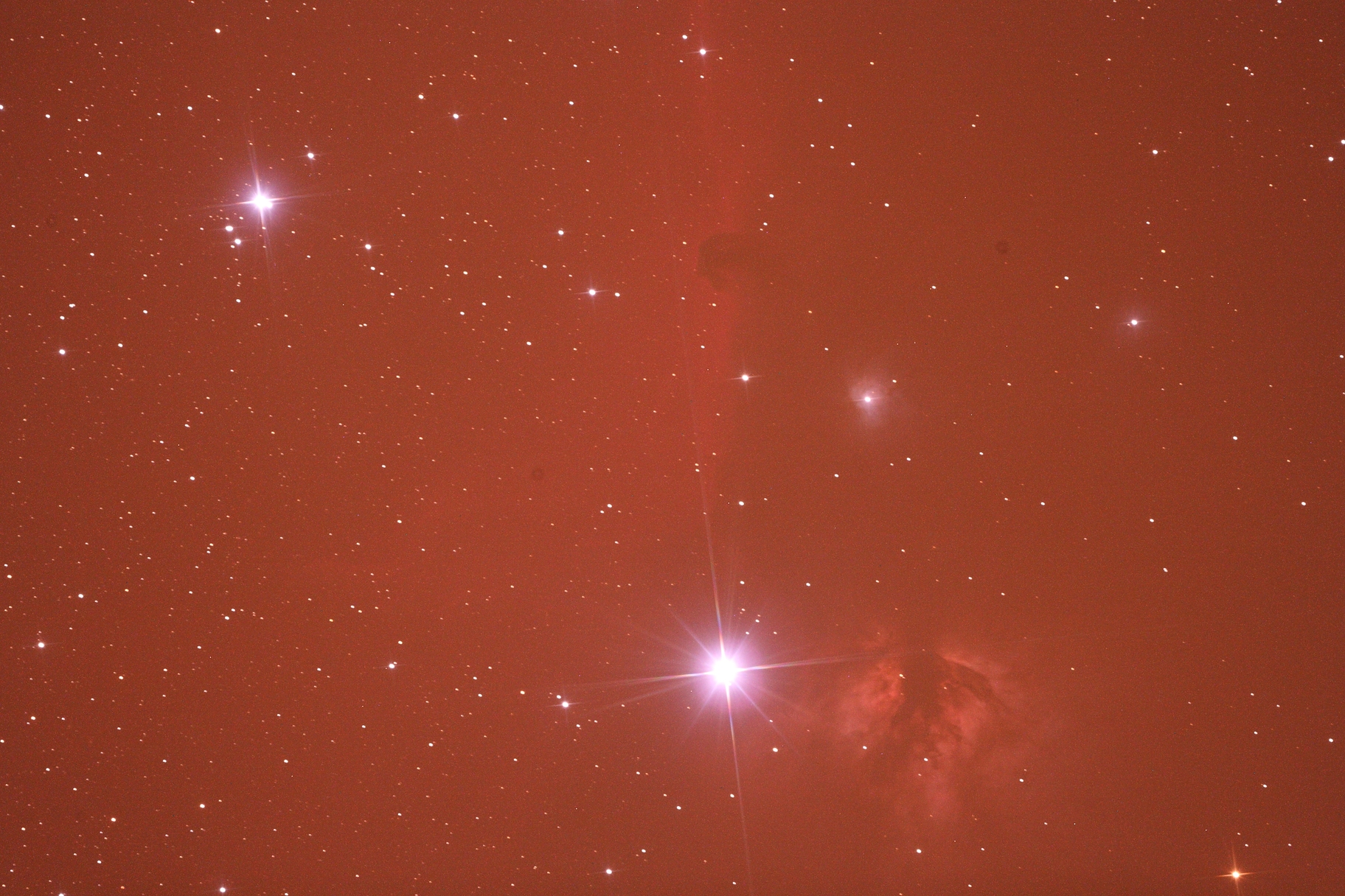

Olivier, j'ai pas vraiment de problèmes pour les gradients.
Voici une brute de 5min a Calern, a 2h30 le 30.10 donc avec Orion assez haute
Ya pire mais c'est orange quand même!
Effectivement, c'est bien orange, j'aurais pas cru...c'est comme en banlieue parisienne ! pas besoin d'aller à Calern...
Après faut voir si il n'y a que la PL (ça y ressemble fort) ou aussi l'effet de la balance des blanc décalée due au défiltrage de l'APN.

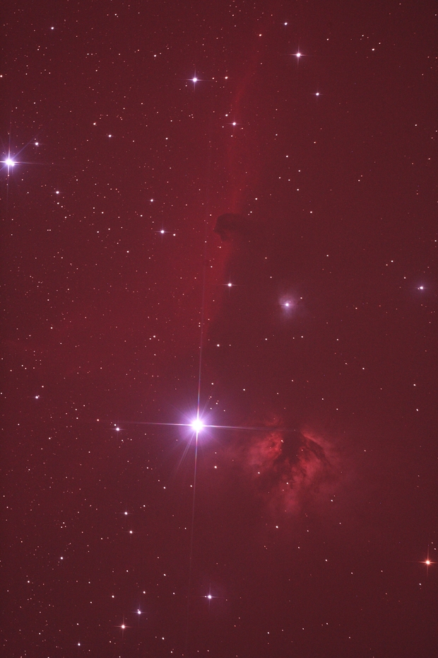

le brutes de la tête de cheval que tu montre en exemple est super !

Bonjour pour ceux que ça intéressent j'ai fait un test avec le 1000d et le Baader Neodymium, pose de 300" dans les deux cas , sur ic434 voici le résultat, je vous laisse juger...
