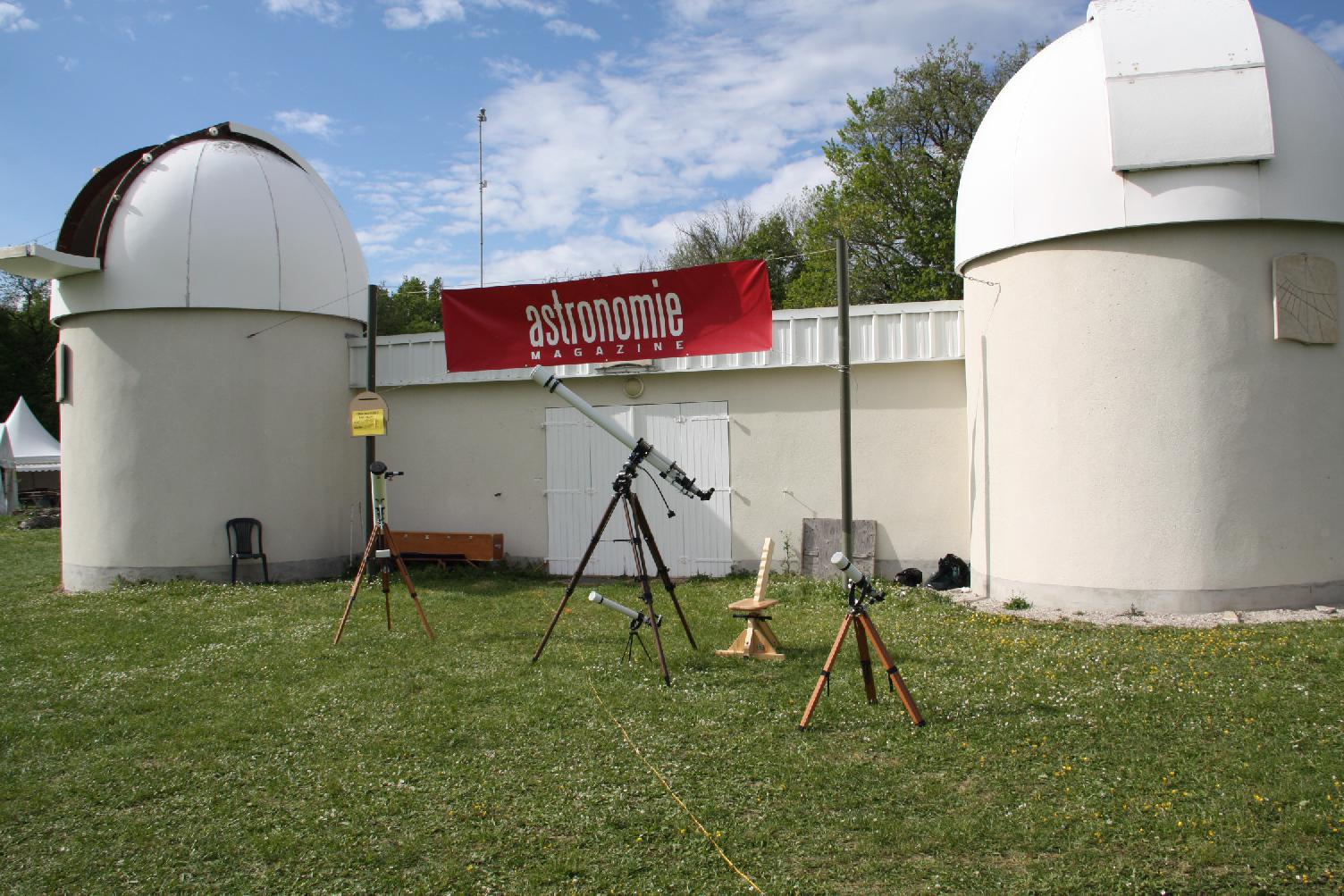

une 60/1200 vintage reste rare et ne fait de vieux os quand une vente se présente alors si elle est rééditée, il y a une raison ( je l'ai prédit lors d'un ancien post, la mode du planétaire revient en force)
Pour moi c'est une 76/1400 (f18.4) des années fin 60 début 70

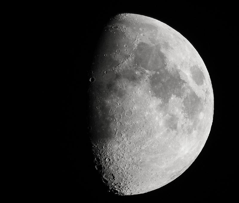

je remet pour la X éme fois des photos et en planétaire elle déchire, même en solaire (essai fait lors des NAT 2016 et j'avais même du mal à accéder a l'oculaire tellement il y avait du monde autour (bon... ok j'en rajoute peut être un petit poil) mais jamais déçu avec des orthos vintage j'en suis ravis
