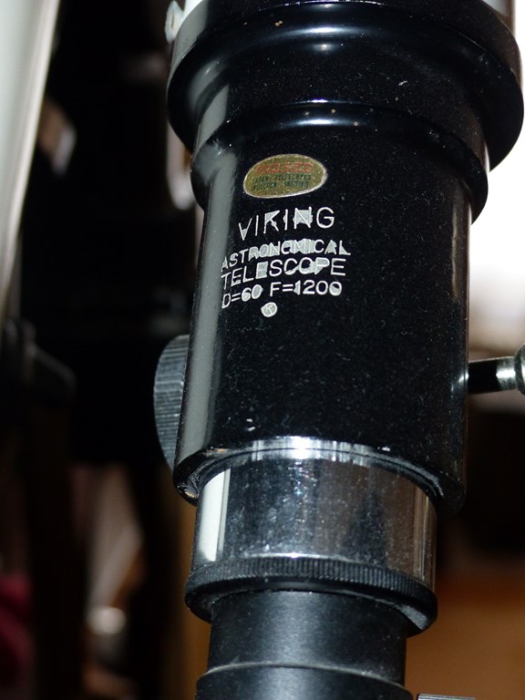

Tu pourrais nous en dire plus s'il te plait?
Elle est comme lunette guide sur l'Unitron 4"
Je l'ai achetée (tube seul) en occase il y a plusieurs années.
Bien entendu excellent piqué et pas de chromatisme

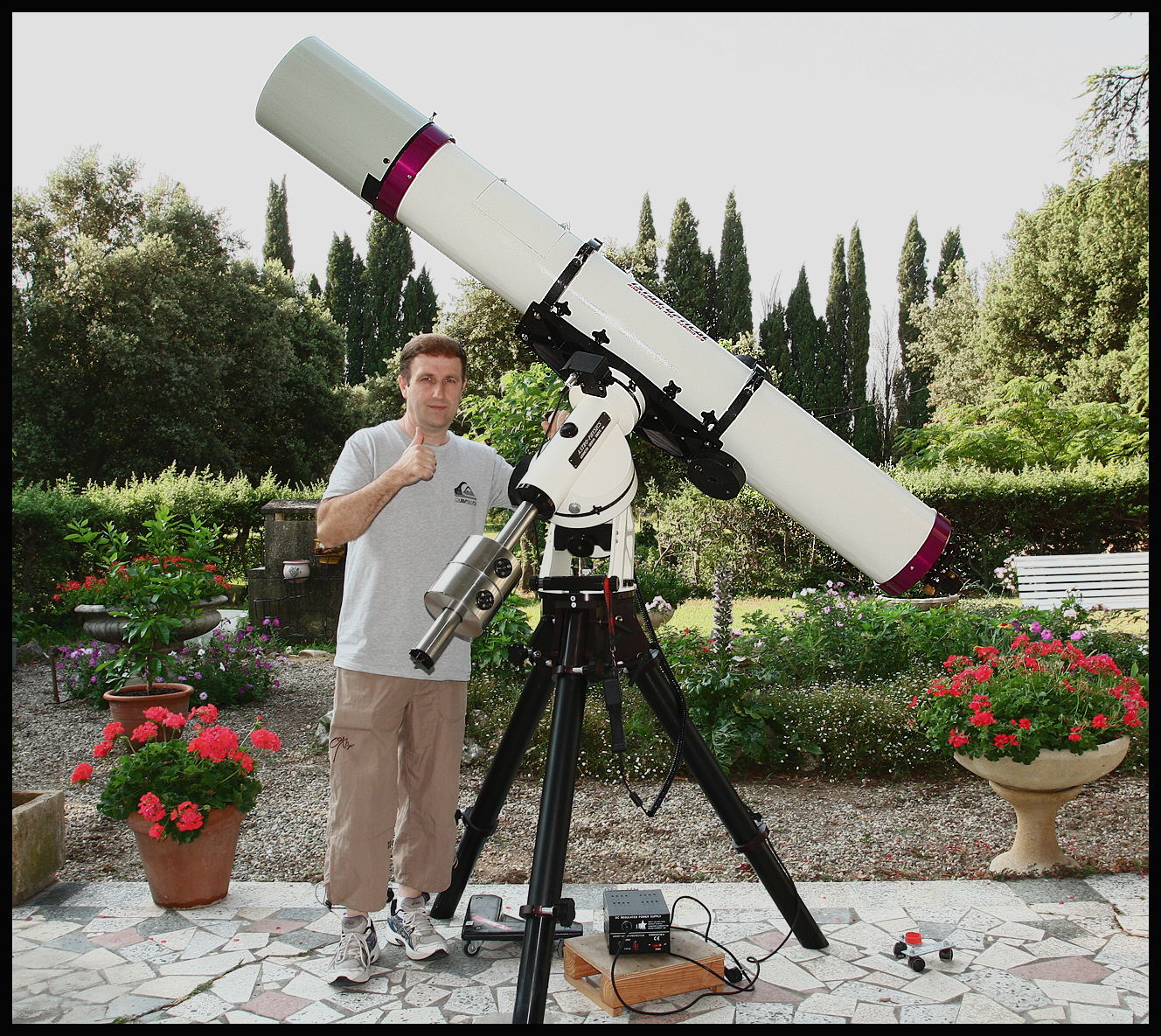

J'ai trouvé Istar UK : http://www.istartelescopes.co.uk/page_2414078.html

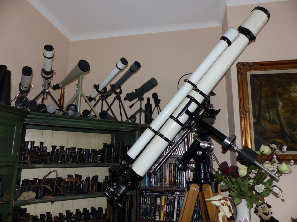

@babar001
Quelle collection ! :)

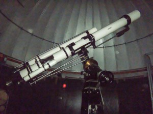

Moonraker réutilise une solution employée depuis des décennies.
Un exemple, lunette Unitron 620 (150/2500) de 1960 :
Rafes03-300x224.jpg ]
A oui :) Je ne connaissais pas, mais en tout cas, ça ne change rien au fait que j'aime beaucoup :be:
