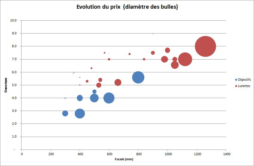

Voici un graphique qui montre les prix (diamètres des bulles) par rapport aux focales et ouvertures pour :
- les objectifs à focale fixe, en bleu
- lunettes apo (doublets ou triplets), en rouge.
Les prix sont issus de Digit Photo pour les objectifs et d'Optique Unterlinden pour les lunettes.
D'abord l'ouverture en fonction de la focale :
On constate qu'à focale similaire les objectifs sont notablement plus ouverts que les lunettes (les ronds bleus sont en dessous des ronds rouges), mais qu'ils sont aussi nettement plus chers (ronds bleus largement plus gros que les ronds rouges). Par contre les lunettes proposent des focales plus longues (ronds rouges qui continuent à droite des là où s'arrêtent les bleus).

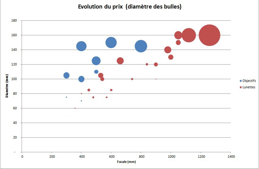

Puis pour ceux qui préfèrent, le diamètre des lentilles en fonction de la focale :
A diamètre similaire, les objectifs sont encore généralement plus chers que les lunettes.

Difficile à faire car peu de constructeurs fournissent le diamètre du cercle d'image. Taka ne le donne pas pour toutes ses lunettes, TeleVue n'en parle pas, Orion et SkyWatcher non plus.
La plupart des Taka peuvent couvrir le FF, certaines avec un correcteur d'autres sans. Un correcteur Taka TOA-RD coûte environ 500 EUR (si acheté en même temps que la lunette sinon c'est plus cher).
Mais cela ne change pas fondamentalement l'aspect des graphs. En extrapolant, à focale et ouverture similaires une lunette coûte toujours globalement moins cher qu'un objectif photo. Comme tu l'as remarqué, Benjamin, les lunettes n'existent pas là où se placent les objectifs. Je pense que c'est simplement parce que les fabricants de lunettes ne voient pas l'intérêt de proposer une lunette qui serait équivalente à un objectif... ils en vendent déjà peu, alors si en plus ils devaient subir la concurrence des objectifs, ils en vendraient encore moins. Les prix des lunettes baissent peu sur le marché de l'occasion (généralement la décote est de 30%) alors que les objectifs perdent bien plus de valeur (décote de 50 à 75% selon état). On trouve alors des objectifs à prix plus abordable que ce coûterait une lunette aux mêmes caractéristiques.
L'un des seuls cas où une comparaison est possible est le Canon 400 F/5.6L qui coûte 1350 EUR neuf : on le trouve à moins de 700 EUR sur Leboncoin ou eBay. Son quasi-équivalent en astrophoto est la lunette SkyWatcher Esprit ED 400 F/5 qui coûte 1400 EUR neuve avec un aplanisseur (on peut trouver bien plus cher, mais visiblement la SW Esprit donne des très belles images). Dans les petites annonces, on la vendrait dans les 1000 EUR. Rien que pour sa versatilité, il serait préférable de choisir le Canon d'occasion... on gagne au moins 300 EUR.
