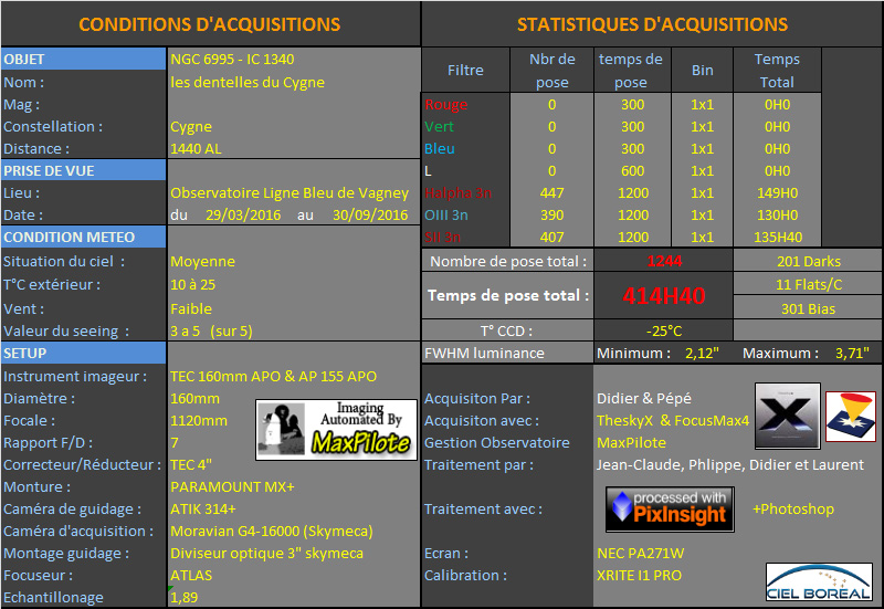

shoot fait depuis Vagney avec notre Tec160FL et depuis la Ginerie avec notre AP155
2 Moravian G4-16000 sur nos Paramount MX+.
4 champs de 4000x4000 , soit un total de 414 Hrs de poses retenues.
Shoot fait du mois d'avril au septembre + champ fait en 2015 (d'ou le recadrage 6500 x 7500)
