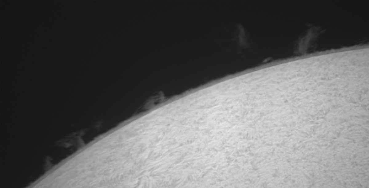

ma petite participation du jour.
une petite trouée avant que mon toit ne gâche la séance.
j'ai de gros problèmes de mise au point depuis quelques temps ça remue trop.
Paul
matériel SW120/1000 D-Erf interne glasspath 1.25 Pst Barlow X2 ASI174mm
p><p><img src=[/img]

Salut Paul,
Un peu de soleil ,c'est cool...
préférence pour la 1ere et la 3eme, 2eme un peu poussé dans les curseurs!
Manu
Bravo Paul, mêmes remarques que Manu !

c'est un négatif pas très heureux , la nouvelle au message #7 c'est mieux ?
Paul
