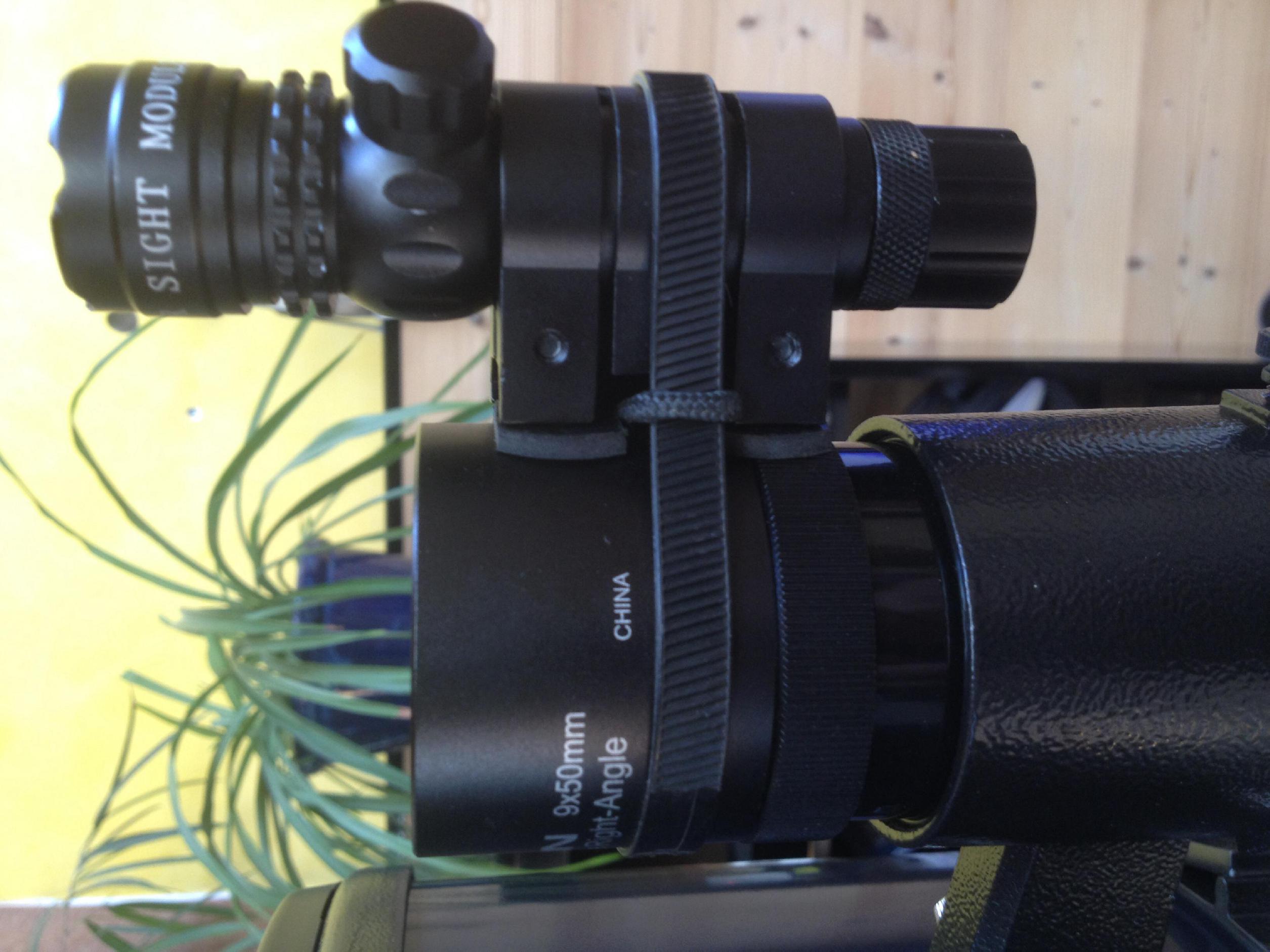

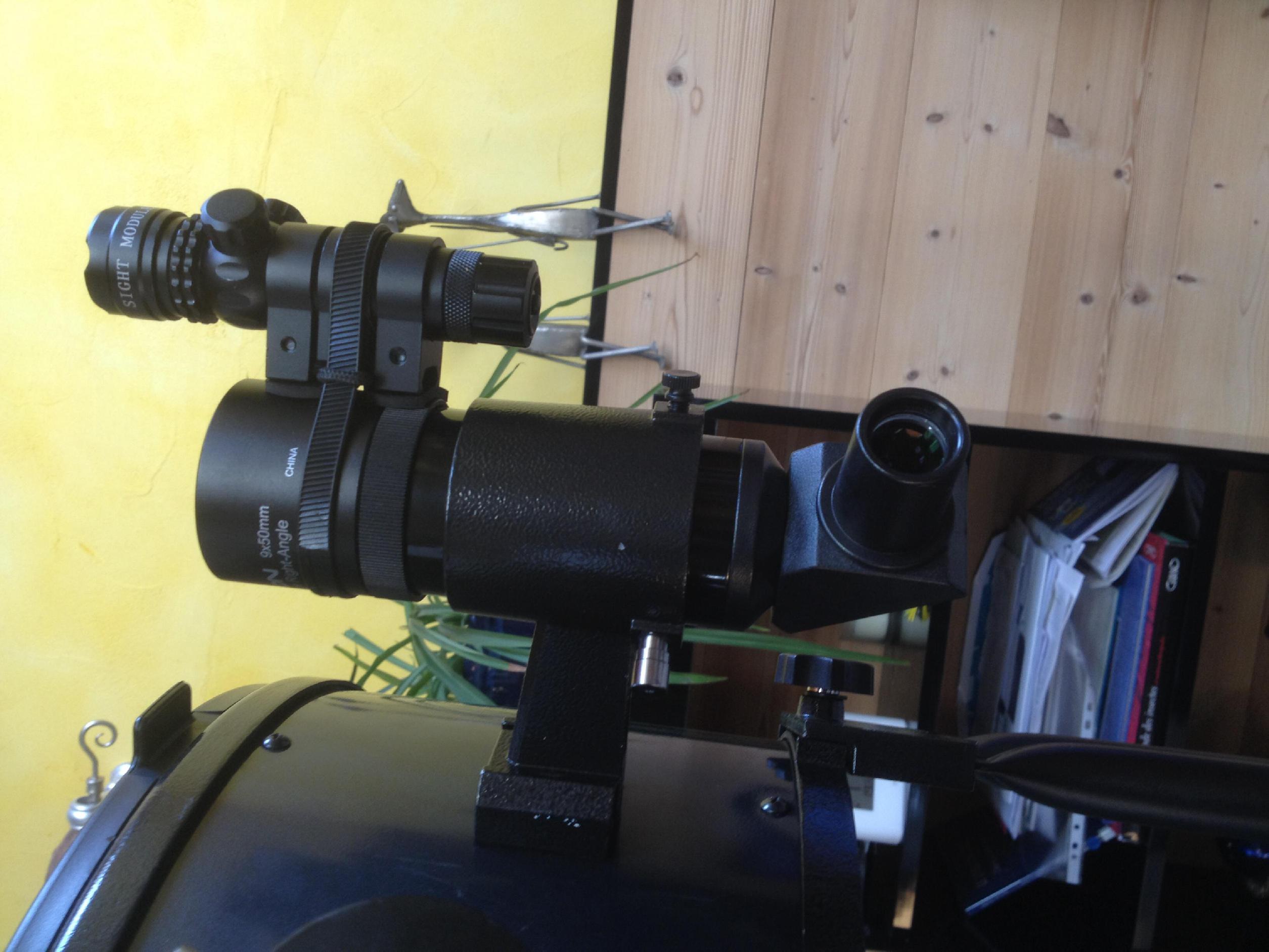

Comme mon pote Norrin, j'ai commandé ce petit laser, fixé sur l'un des 3 tubes, on peut régler l'alignement, c'est une tuerie. En plus, il est livré avec une télecommande filaire et un chargeur d'accus. Attention, c'est un 5mW, donc non conforme à la législation...Je vous fait une photo sous peu...
