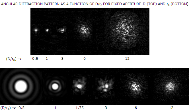

Pour ma part je ne crois pas du tout qu'il y ait un diamètre au-delà duquel on voit moins bien à cause de la détérioration due au seeing.
Comme les astronomes un peu moins amateurs ont publiés au moins 70 ans de litérature scientifique sur le sujet, je ne crois pas qu'on doive vraiment ressortir à l'argumentation par incrédulité personnelle. Ce n'est pas pour rien que les pros ont développés l'optiqe adaptive...
Voilà la tache de diffraction ( pour exposition courte) pour un r0 donne pour différents D (avec une simulation avec un modèle atmosphérique qui colle assez bien aux observations, mais je ne vais pas expliquer des décennies de théorie). Il n'est pas très difficile de pour D>r0*3, l'énergie est en effet moins concentrée. r0 fluctue bien dans le temps, mais au plus on veut profiter d'un r0 moyen dans un petit intervalle X qui est plus grand, au plus il faut attendre...et si D est trop grand on peut attendre (littéralement) des heures pour avoir son petit moment de bon seeing.
http://telescope-optics.net/seeing_and_aperture.htm
Deux effets contraires se battent: la taille du motif de diffraction devient plus petite avec un D croissant, mais le 'speckle pattern' devient de plus en plus prononcé (sur l'image du dessus, on ne tient pas compte du changement de la taille du motif de diffraction). Il y a bien un optimum...
[r0 se convertir en une taille de seeing "FWHM" avec une formule fixe: r0=100mm c'est un seeing d'environ 1.5 secondes d'arc, un seeing de 0.5 secondes d'arc correspond à environ r0=300mm, etc.]
Note que si pour ton 400mm D/r0 = 1,25-1,5, ça collerait très bien à tes observations: le 400mm serait déjà pas mal limité par le seeing mais un T1m aurait D/r0=3,125-3,75. Cela correspondrait à un r0 d'environ 300mm ou un seeing de 0,5"-0,7". Par contre, avec un seeing de 2" ce serait autre chose...
Modifié par sixela

Là on est dans le second cas : ici on parle d'observation visuelle, ce que l'étude pro ne fait pas.
Je ne vais pas aller parler de théorie, mais si tu crois que les modèles ne peuvent pas représenter les effet à différentes échelles de temps, tu te trompes. En plus, les scientifiques ont publié pas mal dans le cadre des rechreches sur le "lucky imaging". Mais inutile d'en débattre.
Voilà une simulation (ralentie) du motif de diffraction à 7r0:
Évidemment, tout le monde a les expériences qu'il a, mais j'ai personnellement fait l'effort de comparer plusieurs ouvertures sur un site où des astrophotographeurs me permettaient après coup d'éstimer le r0 moyen.
Modifié par sixela
