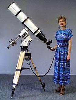

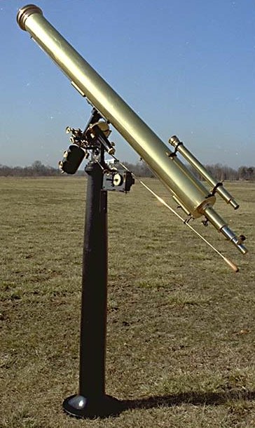

Si, quand-même. T'aurais du voir une lulu 150mm quand on ne faisait que des achromates longs...
Voici un vieux 6" avec l'oculaire à hauteur d'oeil:
Et voilà un StarFire 155mm:
L'un des deux est quand-même un peu plus pratique...
Modifié par sixela
