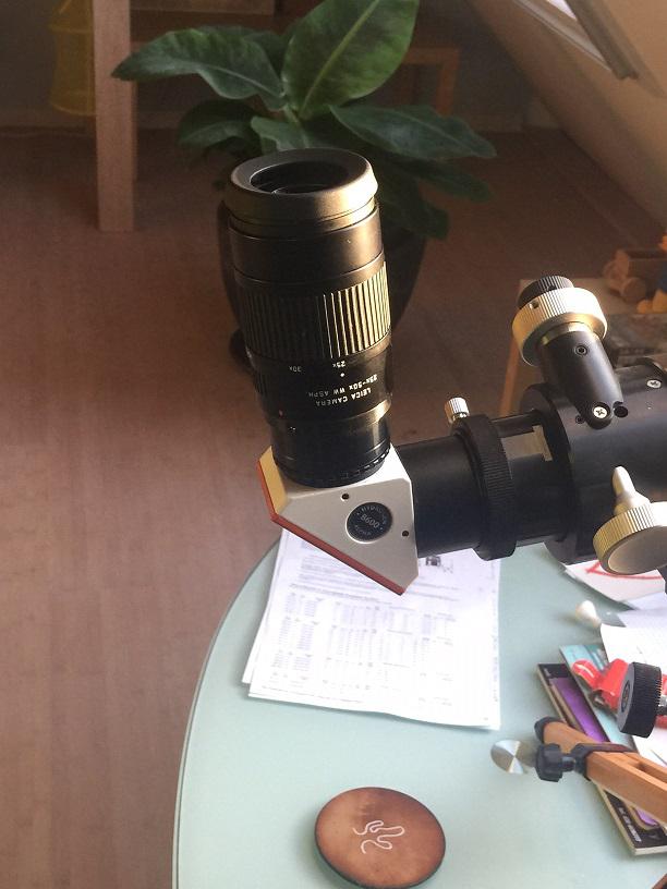

Je vois que mon PO 80Ed est en 2" et celui de la lunt 1"25 ...
Le renvoi coudé de la Lunt est un renvoi coudé T2 avec une pièce T2->PO 1,25", qui se dévisse. On peut aussi carrément visser un oculaire dessus, surtout si c'est un zoom avec adaptateur 2", comme on peut passer du fil T2 (M24) au fil intérieur des oculaires 2" (M48) avec une petite pièce de chez Baader.
Petite démonstration d'un Leica directement sur le renvoi Lunt:
Si je veux plus de grossissement, alors je visse une barlow entre l'oculaire et l'anneau T2->M48 (j'ai deux barlows adaptées pour les visser sur des oculaires 2"). Mais avec le soleil bas et un double-stack 50mm, inutile d'essayer de passer en dessous de 10mm avec le zoom -- trop sombre. En single stack 60mm 7,8mm est nickel, mais on voit souvent moins de détails.
