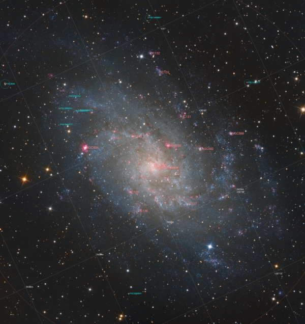

Un petit mapping fait sous Pix pour les objets a voir :
