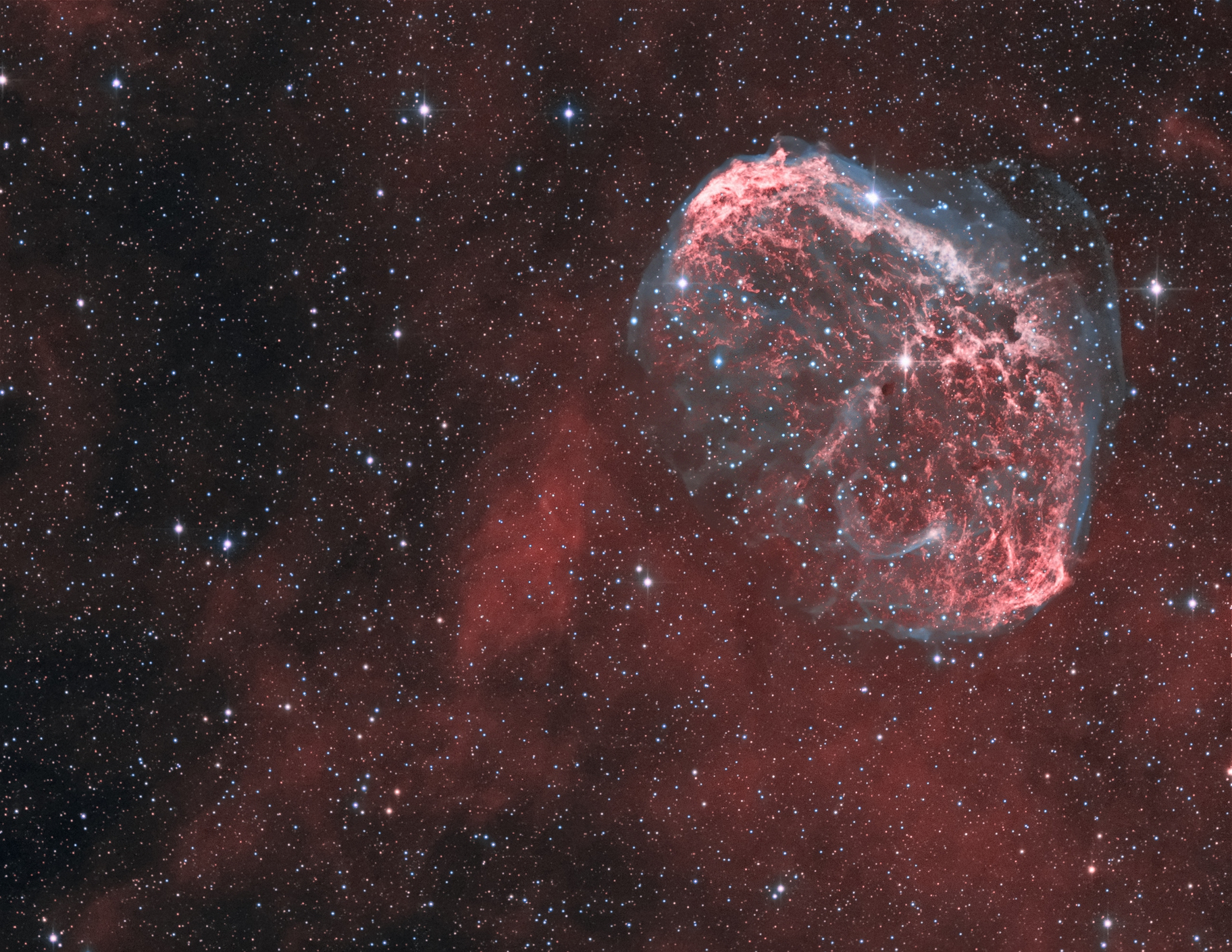

Voilà le résultat en LHaO3-RGB :
Full : http://www.astrobin.com/full/271962/B/?real=&mod=
version HOO : (retraitée en mars 2018)

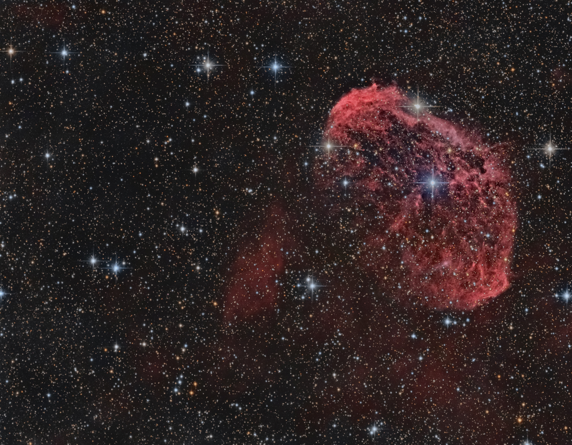

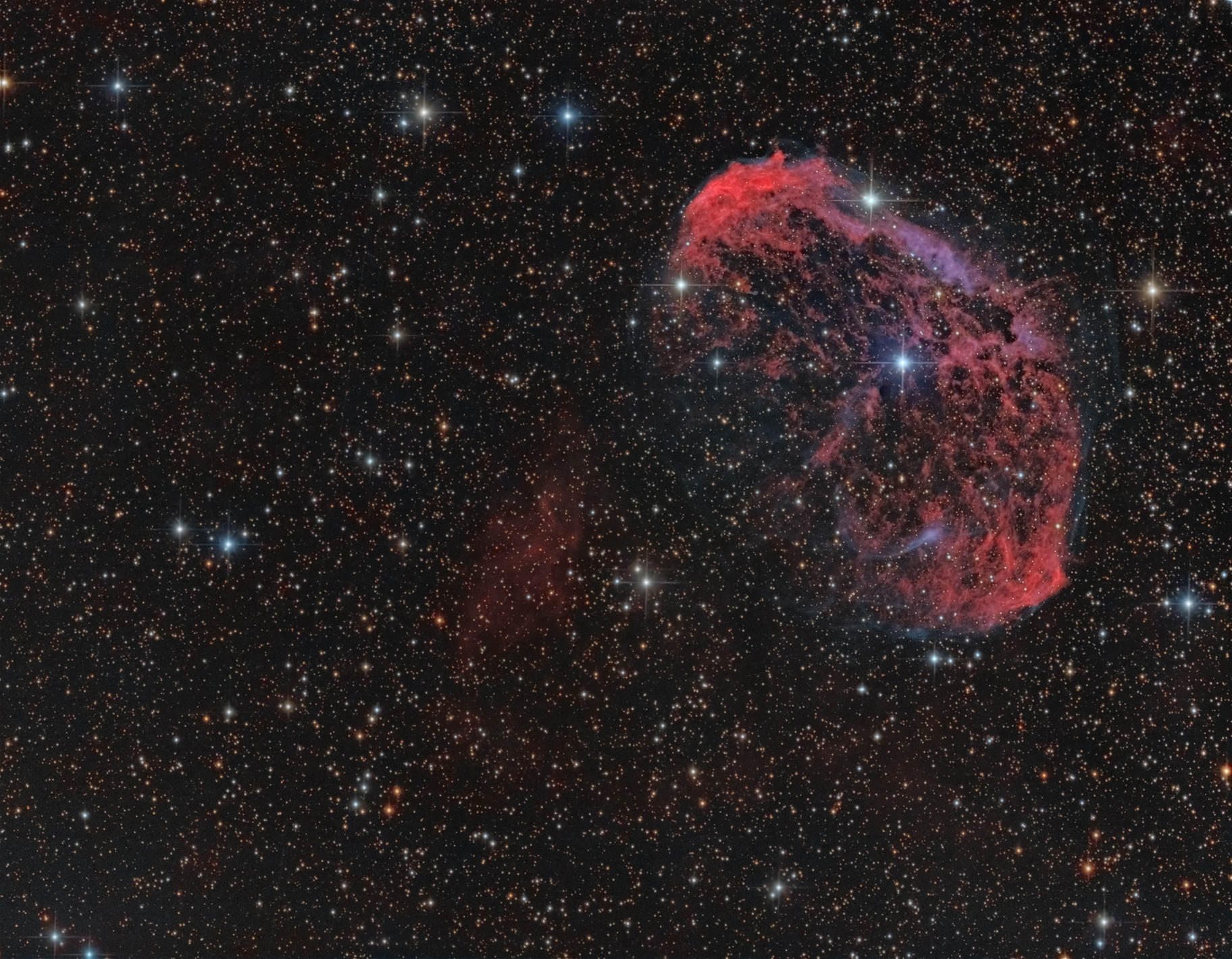

Pour rappel, version LHa-RHaGB (déjà postée) :

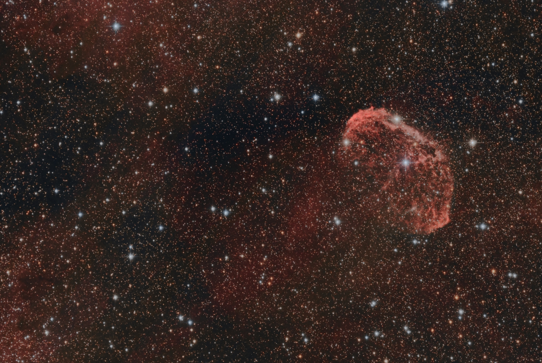

et la version APN (4 heures de pose) que j'avais en 2014 avec 4 heures au 600D défiltré :

Superbe croissant, je préfère aussi la première. :)
L'enveloppe est néanmoins un peu timide, en rajoutant la couche OIII dans la couche bleue peut-être? Ou bien en faisant du bin 2x2 après coup, c'est l'occasion d'essayer ;)

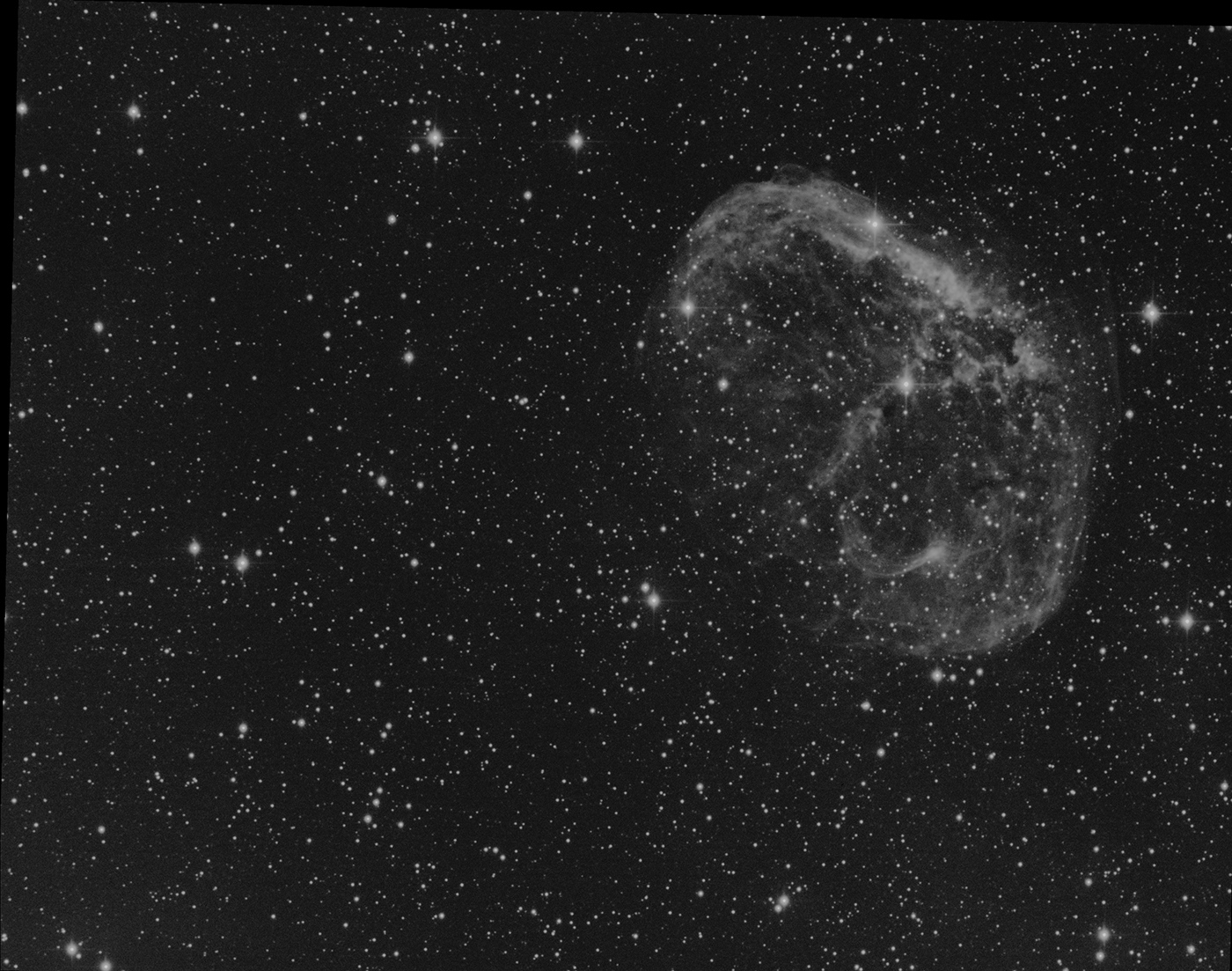

La couche O3 ci-dessous, en tirant sauvagement sur les niveaux. Pas très musclée, un effet de la pollution lumineuse peut-être ?
Beau croissant estival.
Tu peux aussi rajouter le OIII au SII pour créer une luminance. Pix sait gérer cela en pondérant par le RSB ou autre. Et une couleur avec rouge Ha, bleu OIII et vert synthétique.
Pas certain aussi que le IDS et le RVB apportent quelque chose. J'aurais fait par ex 6 heures de Ha et 3 heures de OIII. En Ha OIII pur, on obtient aussi des étoiles colorées sans RVB.
La couche L ne peut à mon avis qu'empater l'image.

Merci à tous.
En fait au départ, j'avais fait les couches L, Ha, R, V et B sous la pleine Lune, sans grand espoir (d'où le IDAS) qui par ailleurs aide bien avec mes niveaux de pollum). Ce n'est qu'après avoir vu que ce n'était pas si mauvais que j'ai rajouté la O3.
Je n'ai pas le S2.
Pour le mixage, en réalité la luminance me sert juste à récupérer les étoiles, je ne l'utilise pas (ou très peu) sur l'objet lui-même.
