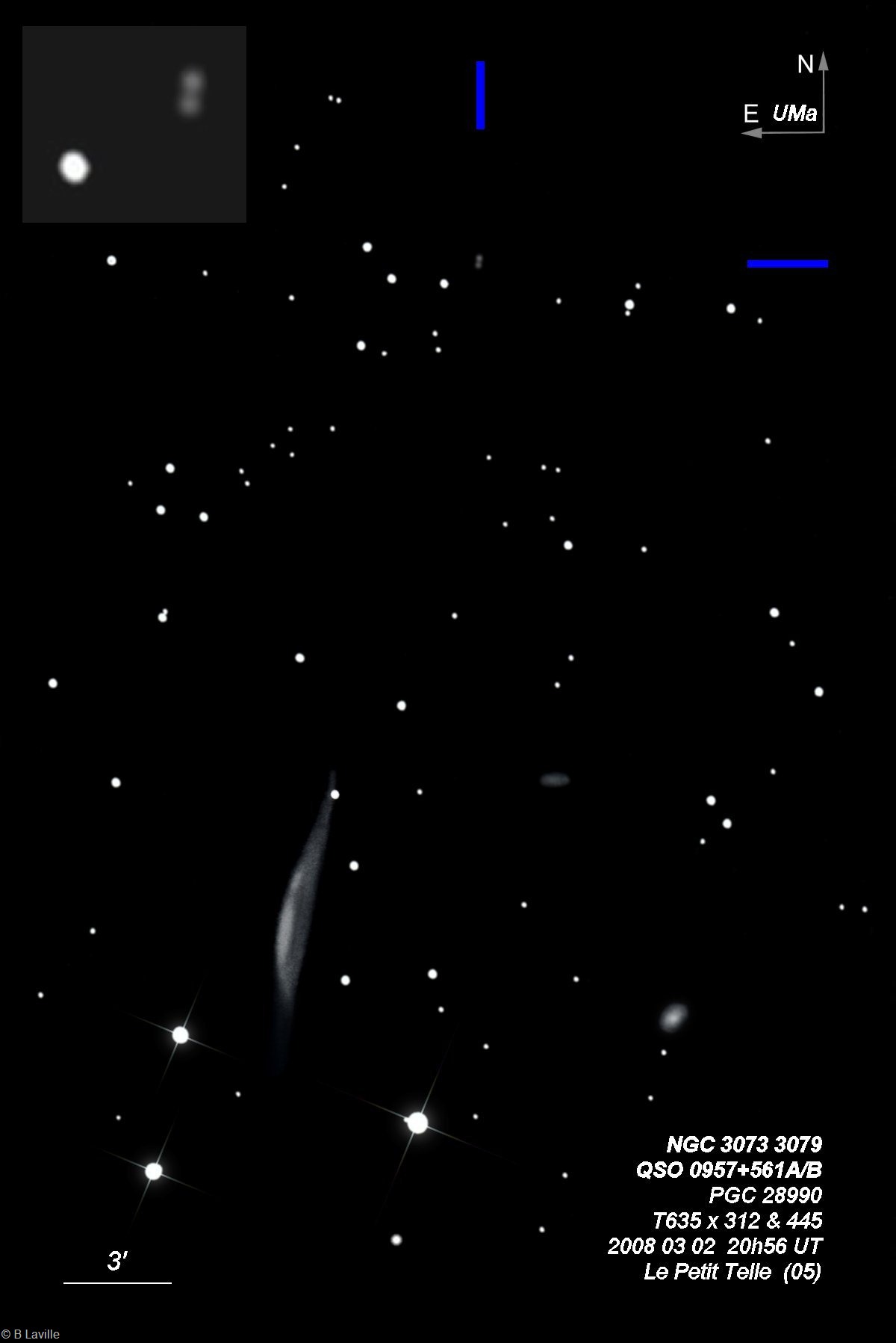

Bonjour à Toutes et Tous,
J'ai pu observer et dessiner 9 lentilles gravitationnelles, dont, bien sûr le double quasar, mais aussi la croix d'Einstein.
Pas toutes résolues, il faut le dire :rolleyes:
Tous les dessins et compte-rendus d'observation ici:
http://www.deepsky-drawings.com/category/type-objet/5-exotic-objects/5-2-lentilles-gravitationelles/dsdlang/fr
A titre d'exemple:
Bon ciel à Tous
Bertrand
