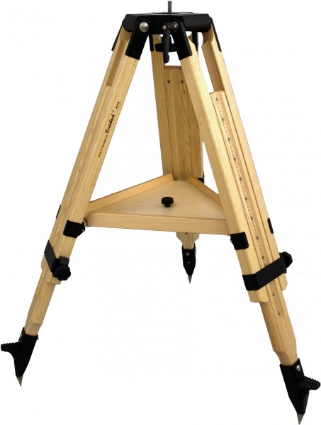

La monture sera une AZ-EQ6 sur un trépied Berlebach Planet

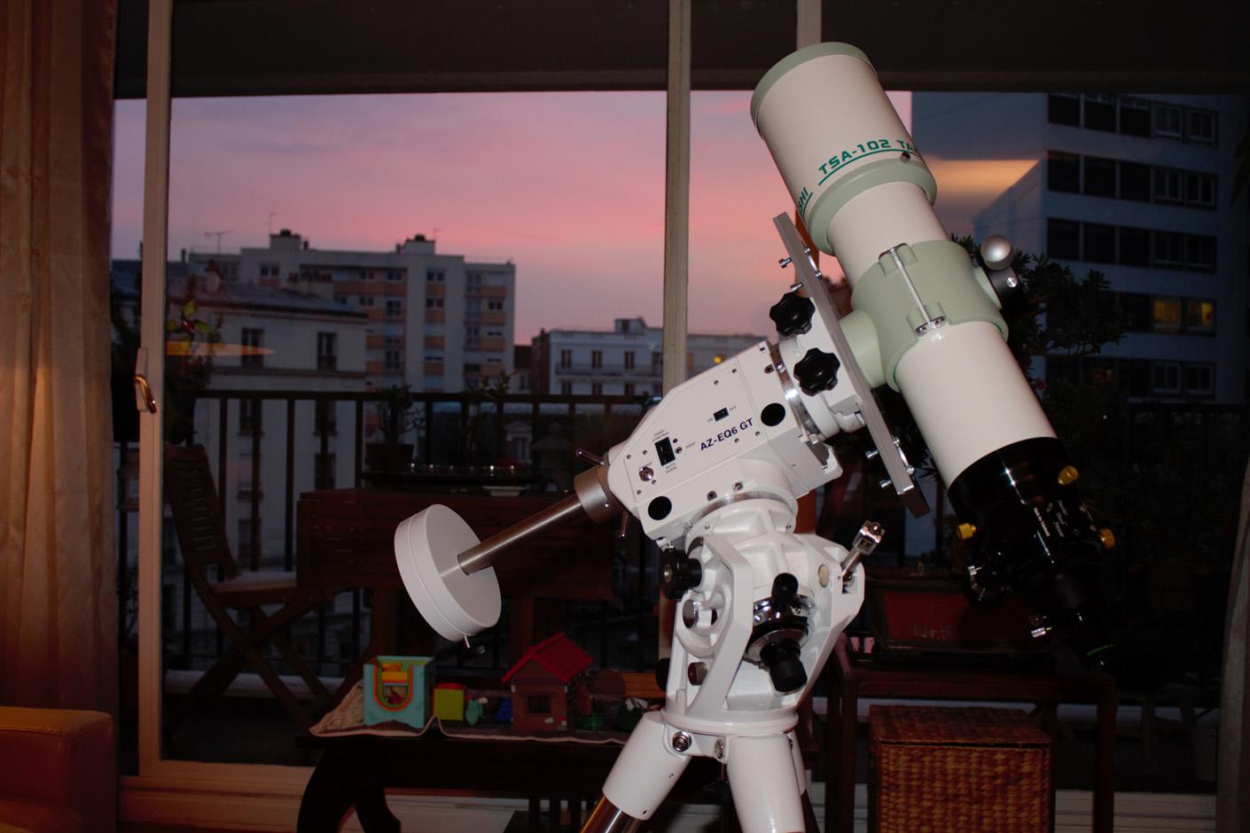

Avec le PO Feather touch 3" que j'ai sur la TSA102, c'est largement assez pour tenir tout l'ensemble.
jb

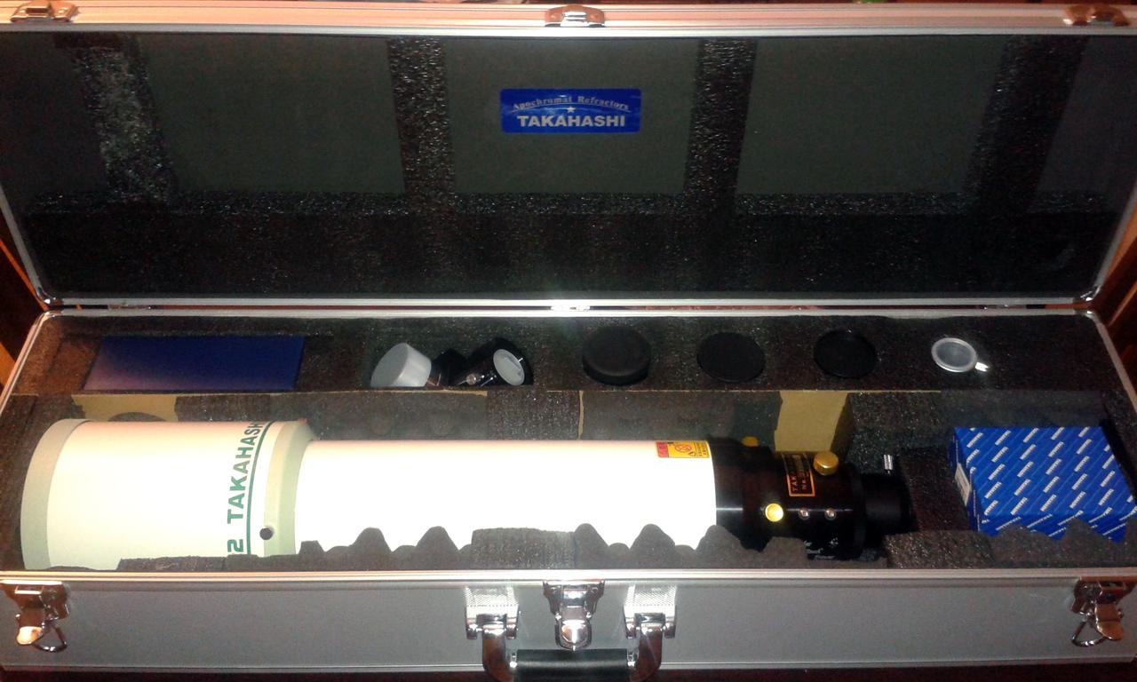

Hi,
J'ai eu exactement la même réflexion que la tienne concernant ton choix d'instrument, jusqu'à la semaine dernière...Et finalement après avoir tergiversé pendant des jours et des jours je viens finalement de recevoir une beauté de TSA-120 avec Feather :wub::wub::wub:
Ma FS-60 était emballée "normal" mais alors la Tsa, c'est 3 cartons renforcés et ajustés les uns dans les autres...Vraiment nickel.
Pour le rangement j'ai aussi commandé une valise SW pour lunette de 120 et ça va impec.
Mic

... je viens finalement de recevoir une beauté de TSA-120 avec Feather
Bon là, ça fait un peu kitch :be:

Salut Mic,
Très bel achat tu vas te régaler.
Salut Phil,
Oui mais : imagine le contraire :) (bien que je ne sache pas s'il y a des valises Taka)
Et puis la monture est bien une SW aussi donc bon...
Moi je trouve que ça passe bien ensemble... :wub:
Même avec la malette SW, ça passe ! :)
jb
Je trouve en effet que c'est très classe

La monture sera AZ-EQ6 sur trépied Berlebach Planet
