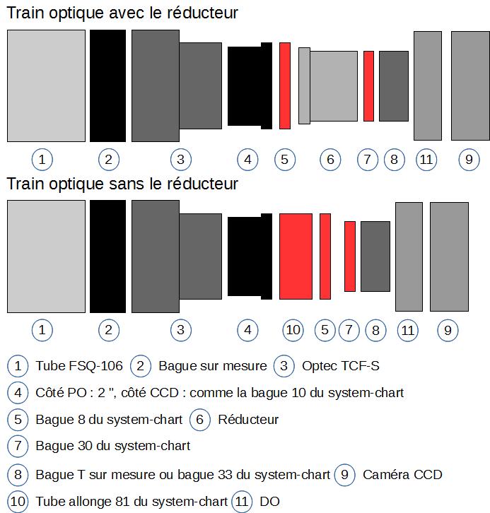

Si j'envisage d'utiliser l'Optec TCF-S sur la FSQ-106, j'imagine les trains optiques suivant, est-ce correct ?
Ne prends pas du système chart, il suffit de faire tourner 2 pièces à Didier.
Par contre l'idéal est que le réducteur ne supporte que son poids car la mécanique est faiblarde sous une grosse caméra. Mais ici avec un PO 2" il ne sera pas possible de le rentrer dedans, du coup je pense que la distance va être juste.
C'était la réflexion que j'avais concernant la simplification du train optique
Concernant ta remarque concernant le PO quel serait celui qui me permettrait d'avoir le bon focus avec le réducteur

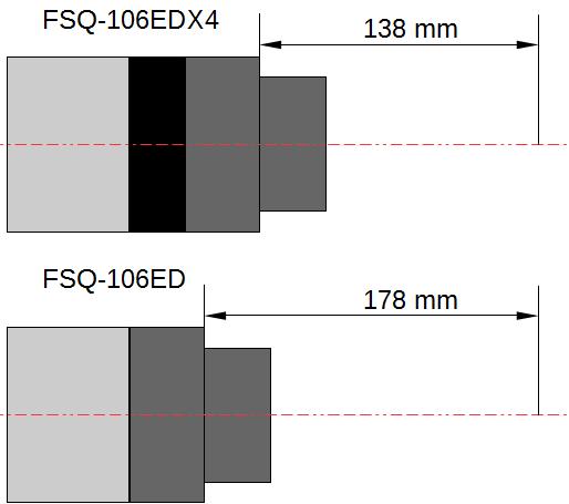

Le modèle distribué par OU est-il la FSQ-106ED ou la FSQ-106EDX4 ?
Important à savoir puisqu'elles n'ont pas le même back focus
La description correspond à la FSQ-106ED, pourtant Colmic assure le conraire
Sur le site de Takahashi Europe on trouve également la même description
Il y a quand une différence de back focus de 40 mm
178 mm pour la ED, 138 mm pour la EDX4

D'après ce que j'ai compris en lisant le lien donné par micalaur, le back focus mesuré derrière la partie fixe du PO est de 178 mm pour la FSQ-106ED et de 138 mm pour la FSQ-106EDX4, la différence étant dû à la présence d'un collier rotatif sur le FSQ-EDX4
La question que je me pose est la suivante : si on remplace le PO d'origine par un autre le back focus doi être modifié de la différence entre les longueurs des parties fixes du PO d'origine et du nouveau PO ?
D'autre par quand on remplace le PO d'origine de la FSQ-106EDX4 est-ce que le collier rotatif est également remplacé ?
Dans ce cas il faudrait que je passe à la version 3" de l'Optec avec une bague incluant le réducteur
La résolution du 3" Optec est de 2,5 microns par pas est-ce suffisant pour F/3,6 ?
Sinon la solution du Feather touch 3,5" version FSQ motorisé par le FocusLynx d'Optec permet une résolution de 1 micron par pas
Louis
Quel est le meilleur choix ?
Louis
Modifié par sonata31
Oui 2,5u est largement suffisant à F3,6. Il y a environ +/-8u de tolérance de mise au point et à lambda/8.
Et la c'est pour du ciel profond, et avec une optique qui a du chromatisme, donc 2,5u est très large.

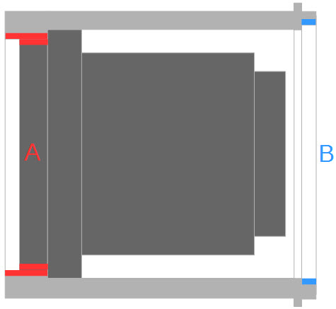

Oui, certainement possible.
La sortie du TCF-3 est en 3 pouces par pression en cône inversé. J'imagine que Didier peut faire un adaptateur depuis la bague 3" vers ce que tu veux. Il existe chez Optec une sortie de 3 pouces vers M72, qui est la dimension plus standard Taka. Depuis ce M72 femelle, tu peux y suspendre le réducteur comme s'il s'agissait d'une sortie FSQ.
http://www.optecinc.com/astronomy/catalog/17834.htm
Cet adaptateur existe aussi en M98.
Miguel
Modifié par Bandido
Sur le schéma suivant :
En gris foncé on a le réducteur Takahashi QE 0,73x
En gris clair une bague en 3" que l'on insère dans le PO Optec TCF-S3 (le PO est à gauche)
A : le réducteur est vissé en cet endroit
B : filetage Takahashi 72 mm
Le principe d'une telle bague est-elle envisageable ?
Louis
